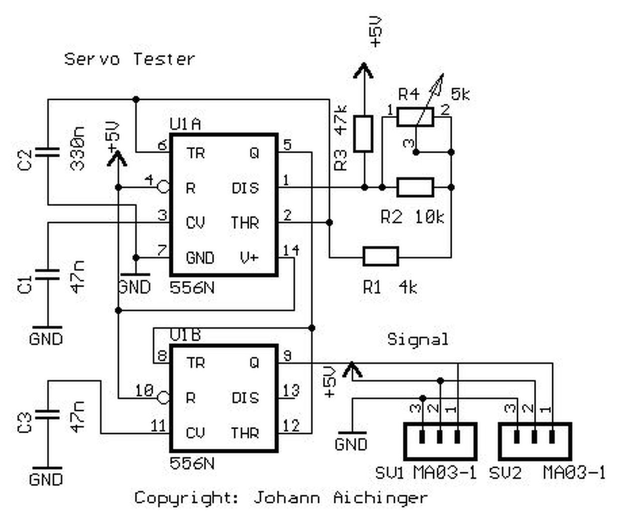

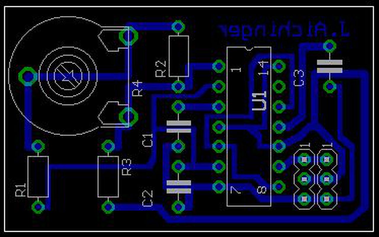

Egy servo tesztert szeretnék építeni NE556-al,képek mellékelve.
A kapcsolási rajzon az IC 7-es lába GND-re van kötve,de a nyákterven meg nincs.
Most melyiknek lehet hinni? Melyik megoldással lesz jó a kapcsolás?
(#) Balázs válasza attika hozzászólására (») Szept 8, 2015 /
Földre kell kötni, de a nyákon is úgy van. Az már más kérdés, hogy eléggé összecsapott ez a nyákterv...

(#) attika válasza Balázs hozzászólására (») Szept 8, 2015 /
Akkor valamit nagyon elnézhettem,mert akárhogy néztem de nem láttam,hogy az földre lenne kötve.
Lehet az lesz akkor a legjobb ha újratervezem az egészet.

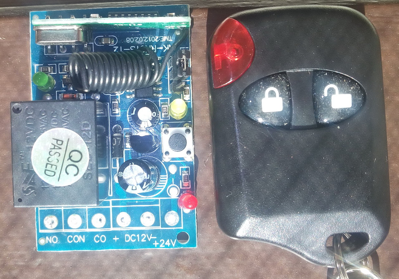

Tiszteletem!
Vettem egy "zndiy-Bry RF DC12V 1 csatornás tanulás kód távirányító kapcsoló w / vezérlőt".Távkapcsoló
Nem tudom,hogy kössem be mit hova.Mi mit jelent?

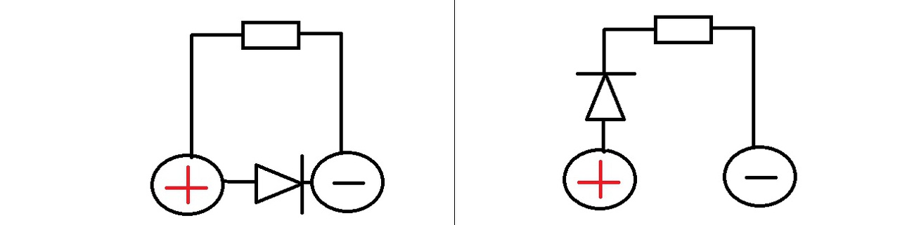

(#) teszti hozzászólása Szept 9, 2015 /
A képen látható elrendezés között mi a különbség?
(#) ferci válasza teszti hozzászólására (») Szept 9, 2015 /
Nagyon sok.. talán ha a feszültség értékét is odaírnád, jobb lenne.
Ha tápra teszed a bal oldalit, rövidzárhoz közeli a téma. Semmi nem mindegy.
Ha nem táp, akkor vagy a diódát söntölöd, vagy fordítva, feszt határolsz az ellenálláson...
A jobb oldalin pedig korlátozod a diódán átfolyó áramot.
Nem szabad így kiragadni két alkatrészt különösebb infó nélkül.
(#) teszti válasza ferci hozzászólására (») Szept 9, 2015 /
Ez egy elméleti kérdés, nincsenek hozzá értékek.
A működése érdekelne, hogy mikor melyiket használjuk.
Akkor a 3. és 4. sor az irányadó.
A dióda mindegyik képeden nyitóirányban van bekötve, tehát vezet, a többi pedig már az egész befoglaló áramkörtől függ. Akkor lehet csak bővebben írni ehhez, ha az is adott.

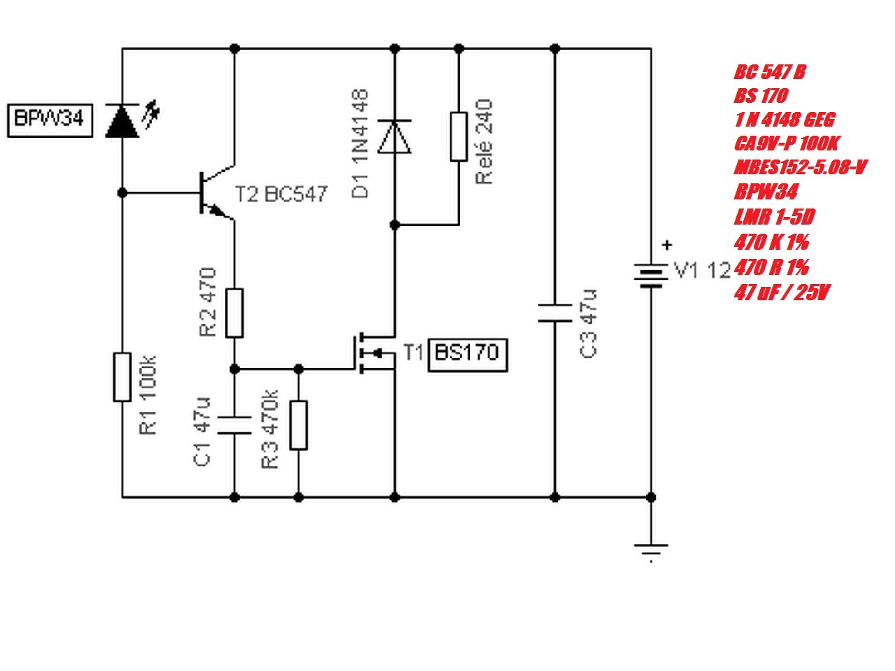

(#) laacika hozzászólása Szept 9, 2015 /
Ismét segitséget kérnék,egy beültetési nyákrajzot ha csinálna nekem valaki azt NAGYON megköszönném.
Oda isrtam a kép mellé azokat amiket megvettem alkatrészeket de szerintem egy 47µF kondi hiányzik,vagyis két db kell és én csak egyet rendeltem.
Megvan mind a két kondi.
Még annyi lenne a kérdésem hogy egy olyan teló töltőt találltam ami 4,5V és 350mA-os,erről eldöcögne ez a kapcsolás?
Előre is köszönöm segitségeteket
(#) ferci válasza laacika hozzászólására (») Szept 9, 2015 / 1
Biztos "eldöcögne", csak a be-és kikapcsolás lenne viszonylag hosszadalmas az optó miatt, addig meg a kis fet jó meleg lenne, mert nem kapna határozott gate-feszt bizonyos ideig a fényviszonyok lassú változása miatt.
A tápról egy 5 voltos relé egyébként vidáman elmenne.
A hozzászólás módosítva: Szept 9, 2015
(#) laacika válasza ferci hozzászólására (») Szept 9, 2015 /
Tehát akkor szerezzek be egy szigorúan 5V-os töltőt?
Hoppá,most néztem még szét itthon és találltam egy 5v 600mA-ost.
Ez már akkor biztosan jó lesz igaz?
A rajzban esetleg tudnál segiteni?
Nem kell egyáltalán.. ellenőrizd le inkább, mennyi lesz a kapocsfesze, ha simán ráakasztod a relédet.
Viszont a 600 mA-es relé tuti nem okés a 350-es töltőhöz..
Azt pedig nem tudom, miféle az a relé, mert a 600 mA elég durva... 5*600= 3 watt????
Nem 60 mA-es?
Jaj félre érthető voltam,a töltő a 600mA-es.(5V 600mA).
Akkor semmi gond, teszteld le mindkettőt a relével, hány volt lesz úgy.
Minél több fesz lesz, annál jobb a fetnek, max. a relével sorbakötsz majd egy kis ellenállást, az meg nem gond, számolás kérdése.
Ok,csak az a baj nekem részletesebb magyarázat kellene ehhez a teszthez is,mit hova,melyik lábra a relénél,mit hogyan mérjek,mondtam nagyon hadi lábon állok az elektronikai témában
Simán rákötöd a relét a tápod kivezetéseire és úgy méred, az 5 volt mennyi lesz..- nem biztos, hogy az a táp stabil, lehet éppen 6...7 volt is üresben.

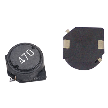

Helló!
Van egy ehhez hasonlatos kivitelű SMD induktivitásom: link
Eléggé alacsony az ellenállása, így a multival kb. csak azt tudom megállapítani hogy mindegyik kivezetés mindegyikkel össze van kötve.
Gondolom csak az "oldalfelező" nagyobb méretűek a használt kivezetéseik, de akkor az átlósak miért vannak?
