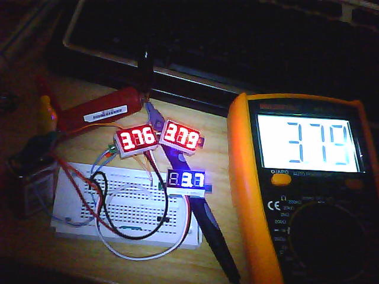

(#) teszti válasza Wind-Storm hozzászólására (») Okt 14, 2015 /
Mennyire pontos ez a voltméter?
(#) Wind-Storm válasza teszti hozzászólására (») Okt 15, 2015 /
Ezt a kéket meg sem néztem ilyen szempontból, de a többi hasonló eddig század eltéréseket mutattak egymással szemben. Akkumulátorok feszültségszintjének kijelzésére tökéletesek, még ha nem is hajszál pontosak, én arra használom őket.
(#) teszti válasza Wind-Storm hozzászólására (») Okt 15, 2015 /
És egy multihoz képest mekkora az eltérés? Megnézel egyet?

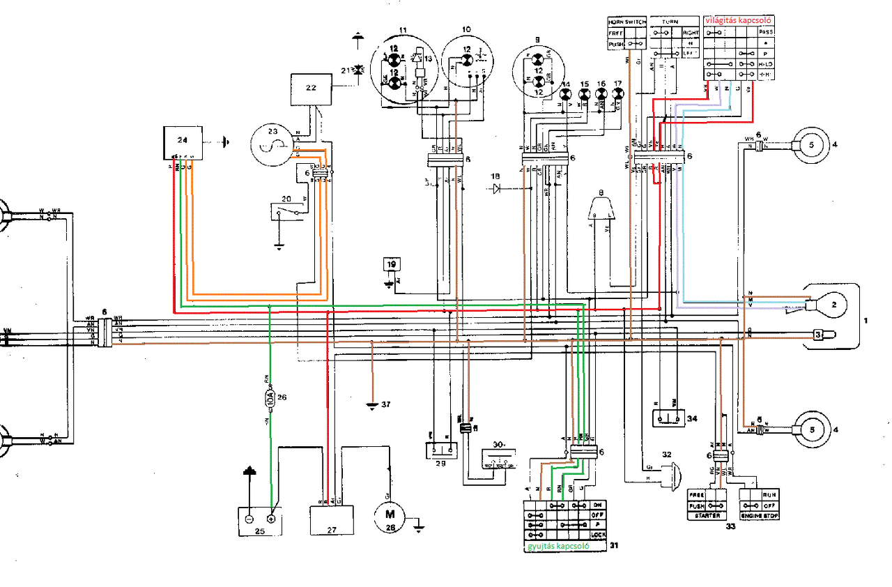

Sziasztok! Van egy kétütemű 125ccm-es motorom, aminek a hátsó lámpája állandóan kiég, szinte azonnal. Rámértünk és a fordulat függvényében változtatja a feszültséget. Nem szabályozza normálisan.
Mellékeltem a kapcsolási rajzot, hátha ez segít. Akkumulátor nincs a motorban. Elképzelhető hogy ez a probléma?
(#) gkari válasza zsolti900 hozzászólására (») Okt 15, 2015 /
A rajz szerint van (vagy kellene bele) akkumulátor, sőt fesz.szabályzó is, ha így van, akkor az a csoda, hogy másik égő nem ég ki.
(#) zsolti900 hozzászólása Okt 15, 2015 /
Sikerult szere,ni egy aksit. Bekotottuk a rajz alapjan ugy nez ki hogy jo. Mondjuk az akkumulator levolt merulve 9.4v-re igy az izzokat epp h megtudta hajtani. Majd gondolt egyet es vissza valtott olyanra amilyen volt. Ahogy huzom neki a gazt ugy vilagit egyre jobban a lampa. Az elso ket izzomra nagy fordulatnal raszalsd 60 volt is. Elkepzelheto azert lett ujra ilyen mert az aksi lemeruloben van? Mert hol mukodik hol nem.
(#) reloop válasza zsolti900 hozzászólására (») Okt 15, 2015 /
Szia! A legtöbb motorkerékpár-feszültségszabályzó az akkumulátor feszültsége alapján dönti el, hogy az adott periódusban rákapcsolja-e a generátort az elektromos rendszerre. Ez természetesen egy jó akkumulátort feltételez, melynek feszültsége nem zuhan le a másodperc tört része alatt alacsonyra. Az is lehet, hogy az akkumulátor érintkezése tökéletlen.
Töltsd fel az akksit töltővel, győződj meg róla, hogy stabilan kiszolgálja-e az elektromos rendszert, akkor ha jó a feszültségszabályzód is, remekül fog működni.
(#) Wind-Storm válasza teszti hozzászólására (») Okt 16, 2015 /
Itt van 3 is.
A jobb piros mindössze 2 vezetékes, tehát egy a mérő és tápzsinórja és kb. 3,5V-tól azt hiszem 30V-ig működik, linket nem tudok most adni hozzá.
A kék elviekben 3V-tól működik és ez az: link.
A bal piros valószínűleg ez: link kb. 4,5V-tól működik és tápfeszültségfüggő a fényereje.
A Li cellát mértem velük, és amelyeknek volt külön tápvezetéke, azokat 9V-ra kötöttem.
A hozzászólás módosítva: Okt 16, 2015
(#) teszti válasza Wind-Storm hozzászólására (») Okt 16, 2015 /
Szuper, köszi! Az jó hogy ilyen pontosak. Rendelek én is.

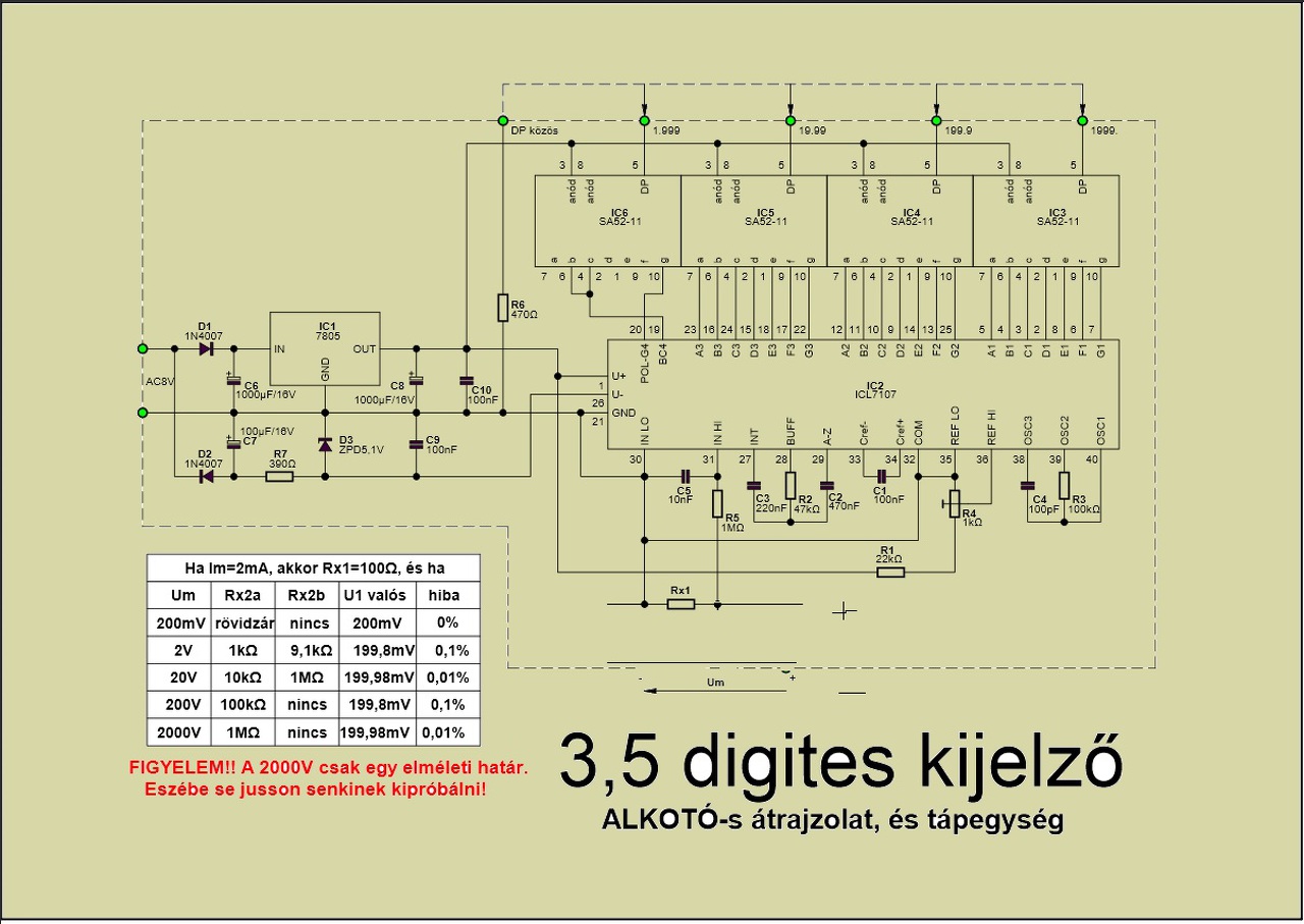

(#) Sanyesz5 hozzászólása Okt 16, 2015 /
Link
A fenti oldalon lévő ampermérő megépítését tervezem, van két fölös ic itthon hozzá.
A kérdésem az lenne hogy shunt ellenálást hol kapok hozzá? Nekem elég lenne az 5 amperes tartomány, tehát 0,1 ohm a rajz szerint. A tápegység 3 ampert tud, és 30 volt a max.
Egy gyors kérdés, gyorsan összedobtam egy rajzot, Alkotó féle voltmérő terve, ami elméletileg majdnem ugyanaz mint amit fentebb linkeltem. A kérdésem az, hogy a rajzolt módosításommal elviekben menne az amper mérés? 0,1 ohm az ellenálás helyére, ahogy fentebb írtam

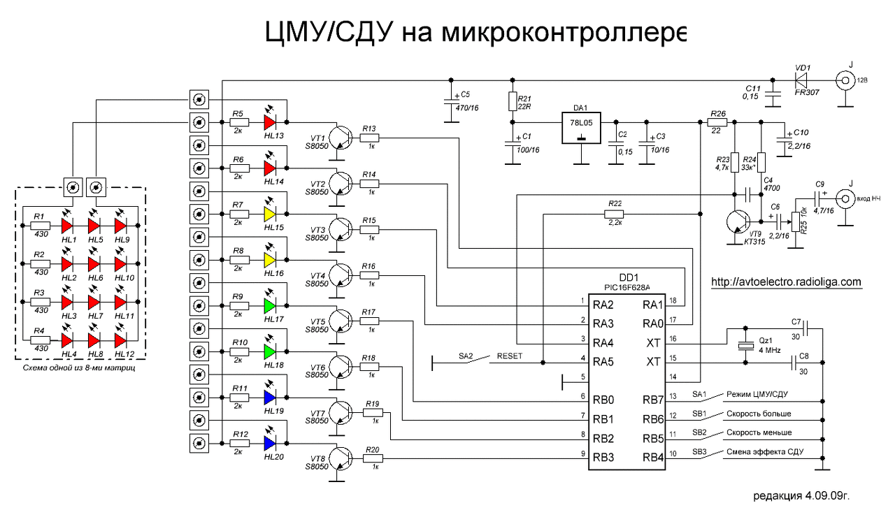

(#) lajos1969 hozzászólása Okt 17, 2015 /

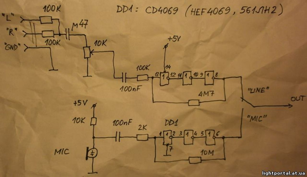

Lenne egy problémám ezt a szerkezetet szeretném megcsinálni most tervezem a panelt, azt szeretném ha kondenzátor mikrofonról is tudnék neki jelet adni. Az eredeti rajznak mekkora bemeneti jel kell:
Jó lenne ez a kis bemenetválasztó hozzá szerintetek? A kimenetét a 4,7µF-ra kötném úgy jó lenne?
(#) kadarist válasza lajos1969 hozzászólására (») Okt 17, 2015 /
Próbáld ki, hogy jó lesz-e. Meg van a PIC működtető programja?

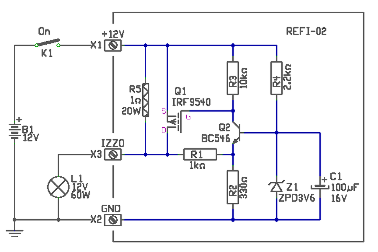

Szép napot!Tisztelt fórumtagok egy olyan kérdésem lenne amit már szerintem 1000 ember már feltett.De én mégis megpróbálom,elnézést kérve azoktól akik ezt már unják! Egy Peuegot Partner 1.9 d.Személygépkocsim fényszórói,ill.tompított izzószála egy hetet bír!Legyen az csiribiri "márkás,vagy mezei"izzó egy hét és nyekk.Amit ellenőriztem:Fesszültségszabályzó jó, akkumulátor új,generátor felújítva,diódahíd rendben,töltés 14,4 volt.Kivan a hócipőm,és egy áramkört szeretnék létrehozni a tompított izzószál fokozatosan kapja meg a 12...voltot mintha egy "lágyinditással "érné el a maximális fényerejét.Ezt lehet hogy egyszerű" faékkel"vagy egy áramkörrel valósitom meg?Viszont nem szeretném belülről egy potival tekergetni::: Előre is köszönöm az ötleteket.
(#) levaitamas válasza zolti hozzászólására (») Okt 17, 2015 /
Rendben van az izzó testelése?
Proli007 készített egy lágyindítót, mert valakinek már volt hasonló problémája.
(#) lajos1969 válasza kadarist hozzászólására (») Okt 17, 2015 /
Igen megvan!
