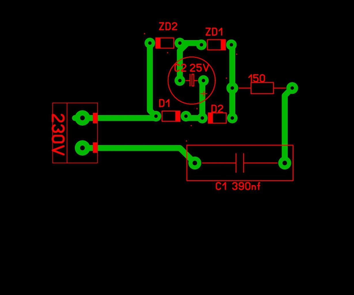

(#) zolti válasza levaitamas hozzászólására (») Okt 17, 2015 /
Hűha!Nem piskóta a hozzászólás!ak. levaitamas kapcsolási rajza hibás?
Illetve ..... Fenébe nem találom a rajzot azt nem is Te küldted .Elnézést.Most keresem a rajzot ,csak ide-oda ugrálok...
Nem igaz! Hova lett a rajz?
(#) levaitamas válasza zolti hozzászólására (») Okt 17, 2015 /
Nem gondolnám hibásnak, proli007 elég nagy tudású szakember.

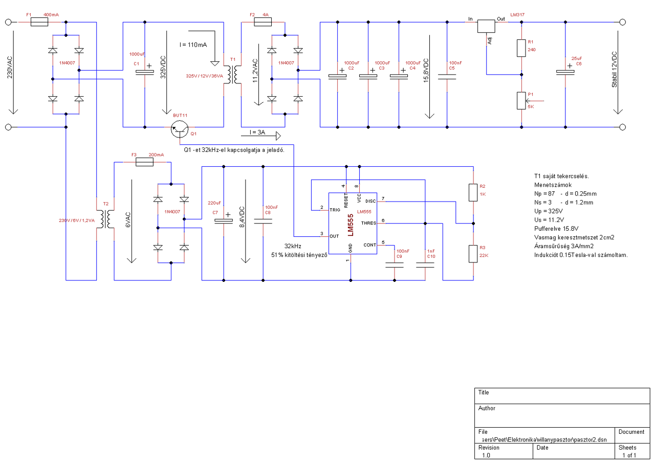

(#) Peet19 hozzászólása Okt 17, 2015 /
A mellékletben a rajzom működhetne-e a gyakorlatban? Nagy frekvenciával kapcsolgatnék egy tranzisztort ami egy trafóra engedné rá az áramot 32kHz-en. A trafót én tekercselném, ezt már kiszámoltam úgy gondolom az értékek jók. Utána stabilizálnám a kimenő feszültséget 12V-ra ami 3A tud leadni.
Amire kíváncsi lennék, hogy jó-e az elgondolásom, és hogy a jeladó rész is működne-e azokkal az értékekkel amikkel kiszámoltam.
(#) kadarist válasza Peet19 hozzászólására (») Okt 17, 2015 /
Szia! Nem jó az elgondolásod, több okból is, például mert a kapcsolótranzisztor bázisába nem tud áram folyni.
A hozzászólás módosítva: Okt 17, 2015
(#) pucuka válasza Peet19 hozzászólására (») Okt 17, 2015 /
Nem nagyon lesz jó, a jeladód "lóg a levegőben" a Q1 tranzisztorhoz képest
(#) kendre256 válasza Peet19 hozzászólására (») Okt 17, 2015 /
Szerintem vegyél egy ilyet, sokkal jobb hatásfokú, rövidzárvédett, túlterhelésvédett, meg még működik is...
Nem néztem át pontról pontra a kapcsolásodat, de nem működne, mert a kapcsolótranzisztor bázisán nem folyna áram. De ha csinálsz egy kapcsolóüzemű tápot, akkor ésszerűtlen utána egy analóg szabályozót tenni, a szabályozó funkciót a kapcsolóüzemű funkciókkal együtt meg lehet valósítani. Nincs megoldva a kapcsolótranzisztor védelme sem, meg egy csomó más dolog sem.
Egy működő kapcsolóüzemű tápegység megtervezése elég bonyolult feladat, néha tapasztalt szakembereknek sem sikerül...
(#) sunside válasza pucuka hozzászólására (») Okt 17, 2015 /
A jeladó és a Q1 közé kell egy optocsatoló aztán jöhet a többi probléma megoldása.
(#) kendre256 válasza sunside hozzászólására (») Okt 17, 2015 /
Az csak az egyik baja... Nincs értelme javítgatni azt a kapcsolást, "csak" a torka véres...
(#) Peet19 válasza pucuka hozzászólására (») Okt 17, 2015 /
Az 555 kimenetén nem folyik semekkora áram? Ha jól számolom akkor elég lenne a tranzisztornak 5mA bázisáram.
Kadarist: mi lenne a többi ok?
(#) sunside válasza kendre256 hozzászólására (») Okt 17, 2015 /
Azért hagyjuk meg az alkotás örömét. Közben sokat lehet tanulni és annak birtokában lehet alkotni akár tökéletest is.
(#) sunside válasza Peet19 hozzászólására (») Okt 17, 2015 /
Ahhoz, hogy áram menjen a bázison keresztül, kell egy ZÁRT áramkör. Nézd meg a rajzodat, hol találsz olyat.
(#) Peet19 válasza sunside hozzászólására (») Okt 17, 2015 /
Köszi, igazad van.
kendre256: ez nem egy kapcsolóüzemű tápnak indult, csak így alakult hogy ne kelljen olyan nagy trafókat használni amikor másképp is meg lehet oldani.
A kapcsolóüzemű tápokat még nem nagyon ismerem, de dolgozom az ügyön . Ez csak egy saját elképzelés hogy jelenleg hogy tudnám megoldani.
Nézd meg, hogy a bázison keresztül nem fog záródni a bázisáram áramköre. De szerintem inkább nézz be valamelyik kapcsolóüzemű tápokkal foglalkozó topikba a részletek kifejtése érdekében.

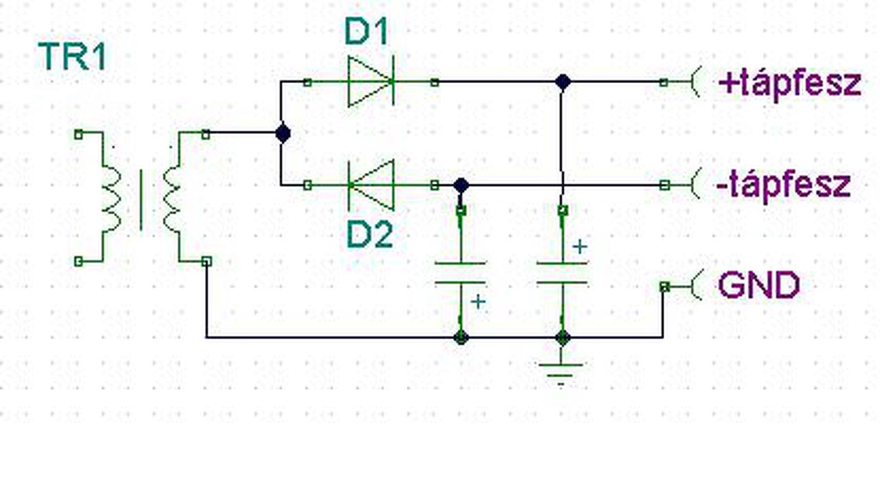

(#) Sanyesz5 hozzászólása Okt 18, 2015 /
Egy kis segítségre szorulok, megépítettem az alábbi szimmetrikus tápot.
Kondinak 1000uf 16 voltosokat pakoltam, megy szépen, gnd +- 15volt megvan, a gond az hogy folytatnám egy 7805, 7905-el. A pozitív ág rendben is van, +4,96 volt, viszont a negatív nem akar jó lenni, -7,5 voltot mérek, miért lehet ez?
(#) kendre256 válasza Sanyesz5 hozzászólására (») Okt 18, 2015 /
A stabilizátorok jól vannak bekötve (nem egyforma a lábkiosztásuk!) ?
L7805cv, L7905cv én abban a tudatban voltam, hogy ezek csak különböző lábkiosztással vannak.
(#) Bakman válasza Sanyesz5 hozzászólására (») Okt 18, 2015 /
A 7905 kimenetét terheld meg legalább 5 mA -rel, be fog állni -5 V-ra.
(#) Sanyesz5 válasza Bakman hozzászólására (») Okt 18, 2015 /
Köszönöm, megpróbálom!
