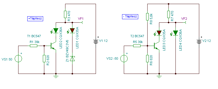

Tudnál nekem abban segíteni, hogy -50V-ra hogy tudnék hasonló figyelő áramkört csinálni?

(#) mex válasza Vacok hozzászólására (») Aug 6, 2008 /
Nem jó a 680k. Nekem 10k-val működik. Ami azt illeti a többi tranyónál is cserélni kellene a bázist testre húzó ellenállásokat nagyobb értékűre...

(#) proli007 válasza mex hozzászólására (») Aug 7, 2008 /
Kissé túl van lihegve a figyelés, és az áramkör is.
Félek kb. ez lenne a cél, amit rajzoltam.
- Az R1 és R5 ellenállásokkal beállítható a figyelés pontja, kb. V/kohm értékben.
- Ha nem kell valahol a másik színű led, ki lehet hagyni. (rövidzár, vagy szakadás)
- A zénert egyébként egy sárga Led-el is helyettesíteni lehet.
- Nem is tranyókat, hanem UL2803 IC-t használnék, abban 8db meghajtó is van. (Igaz, akkor az osztót a darlington miatt át kell számolni.)

(#) Vacok válasza mex hozzászólására (») Aug 7, 2008 /
Bocs, nem értettem a kérdésedet. A 200V az a csöves előfoknak a tápfeszültsége. A bázist testre húzó ellenállásokat úgy méreteztem, hogy kb. 0.7V legyen a bázison, és az feszültségosztón kb. 5mA áram folyik, vagy ez túl sok? Mert ahogy néztem proli007 kapcsolását, nem sokban különbözik az enyémtől, (a + tápnál), csak annyiban, hogy 1.25mA az áram az osztón, és egy kicsit nagyobb a bázison a feszültség. De ha a többi jó +-50V-ra inkább megcsinálom ezt, ti biztos régebben vagytok a szakmában.
(#) mex válasza Vacok hozzászólására (») Aug 7, 2008 /
A proli-féle vitán felül egyszerűbb és jobb is,bár én csak utánnéztem a tiédnek.

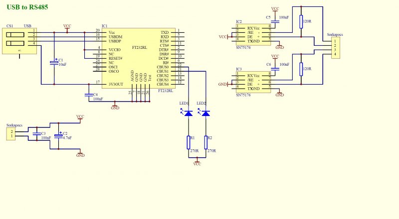

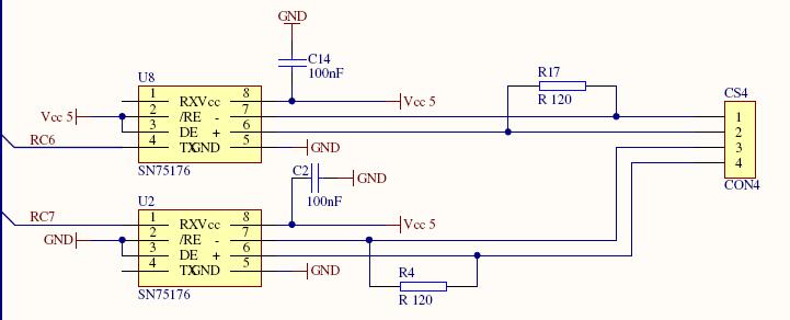

(#) Csaplar hozzászólása Aug 8, 2008 /
Szeretnék készíteni egy meglevő PIS-es készülékhez egy RS485 átalakítót a PC felől, ami USB-vel csatlakozik.
Már felrajzolgattam mindent de nem igazán tudom, hogyan kelleneaz SN75176-os IC-ket az FT232R-hez kötni.
Tudnátok kicsit segíteni? Esetleg berajzolni?
A pic_oldal.jpg a meglevő készülékben található RS485 kivezetés.
Előre is köszi!
