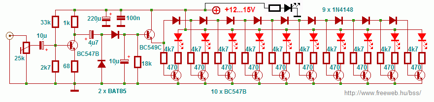

A kapcsolás tényleg működőkpesnek látszik, bár eléggé meg van tűzdelve minden jóval. (pld. a T3 és R18 tök felesleges, mert a Led+R8-at a relével párhuzamosan is lehetne kötni)
- A tirisztor típusa megfelelő, esetleg az ikohm-ot kell 470ohm-ra csarélni, ha a gyújtóárama nagyobbnak bizonyul.
- A 4,7µF-os kondinak túl sok jelentősége nincs, így is 10-20msec alatt feltöltődik.
- 1000µF szerintem felesleges, egy 100µF-os kondi is megteszi. Az legalább nem eszi meg a nyomógombot oly gyorsan. (mert minden megnyomáskor szikrázni fog)
- Paralell diódát tehetsz a relére, de ha nem teszel, akkor sincs semmi gond, nyomógombok működtetik, nem tranyók.
(A "gyújtáshoz" című relé, remélem a megszakítót fogja rövidrezárni, mert különben ha soros, a gyújtóáramkörrel, akkor bontó érintkezőt kell használni.)

Akkor a T3-at és az R18-at kihagyom, nem vettem észre, hogy tisztára felesleges. Ha 100µF-os puffert fogok használni, akkor nem fog leoldani egy kb. 1A olvadóbizti(ezen keresztül szeretném árammal ellátni az áramkört)?
És szerinted a tirisztor a jelen helyzetben nem fog begyújtani? Eredetileg a kapcsolásban TIC47 szerepelt, de nem tudok ilyet beszerezni. Talán ez a TIC106 hasonlít hozzá a legjobban. Én azt hittem, hogy a tirisztornál lévő ellenállásokat még növelni kéne, mert túl nagy áramot kapna - az adatlapjában max Igt=200uA szerepel és 0,2A gate áramot csak egy pillanatig bír ki(peak), viszont az 555 pár percig is áram alatt tartja.
Kössz a segítséget

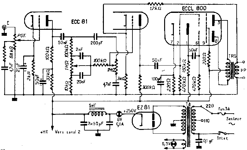

Sziasztok! Leszettem egy kapcsolási rajzot, de nem tudom mire vélni azt a potmétert a bemenetnél. 4 lába van. ilyen létezik? esetleg helyettesíthető valahogy 3 lábúval?

Szia! Nyugottan helyetesítheted 3 lábú potival. Csak kihagyod a plusz érintkezőt, és a kozzá tartozó ellenálást+kondit. Az egy hangszinszabájzó, vagyis egy " magas levágó" áramkör. Anélkül is működik. Üdv tibi
(#) Medve válasza PWM hozzászólására (») Aug 11, 2008 /
Létezik bizony! Minden valamirevaló erősítőben ilyen van, ahol adnak a fiziológiai hangerőszabályozásra. Helyettesítheted háromlábúval, ha lemondasz a fiziológiáról..

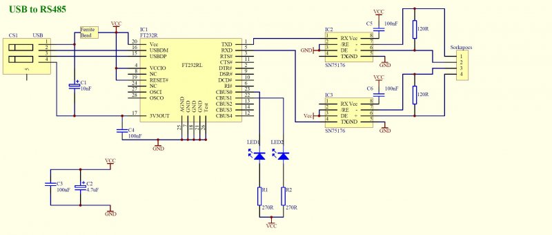

Kis segitséggel módosítottam az Rs485 USB átalakítómat.
Létszi segítsetek, hogy az FT232RL-hez milyen Ferrite Beadet kell használni és hol lehet beszerezni?
Valamint aki használta és ismeri az SN75176-ot az kérem vessen a rajzomra egy pillantást, hogy jól csináltam-e!
Köszönöm szépen!

Szervusz PWM!
A letöltött kapcsolási rajz nehezen olvasható, tele van légypiszokkal..
Ami látszik: a bemeneten levő potméter az egy speciális, u.n. fiziológiai hangerőszabályozó. Az emberi fül frekvenciamenete eleve enm lineáris. Ha meg változik a hangerősség, akkor több magas és több mély hangot kell neki adni azonos hangérzethez. Keress rá a Fletcher-Munson görbékre. Kis hangerőnél úgy hallod ,mintha a magas- és mélytartomány nem is lenne. Ezt küszöböli ki a poti és a hozzátartozó 4,7 nF-68 k komplexum. A poti értékét meg sem adták.. Azt hiszem, ezt a tipust a TESLA gyártotta. Grafitpogácsás, nem vakarja szét a pályát és nem recseg... tiz év eltelik, akkor se... Tudnám, hogy ez ma miért nem megy.... [Talán, mert nem is akar SENKI minőséget gyártani.] Úgy nézem, ez valami francia kapcsolás. ECC 81-et helyettesítheted ECC 83-mal. A végcsövet reménytelen beszerezni. Valami speciális típus. Azt javaslom, lapozz fel egy-két Rádiótechnika évkönyvet, ha csöves erősjtőkben gondolkodsz. Plachtovics György nagyon jókat tervezett.
Üdv. EPM
