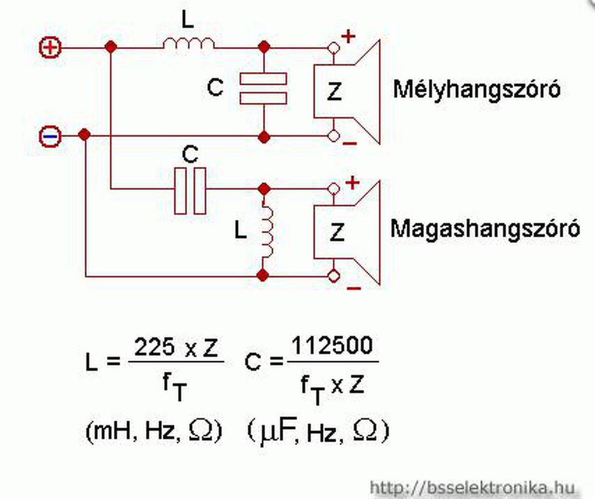

Találtam egy hangváltó kapcsolást! A képletekbe hova mit kell behelyettesíteni?
Előre is köszönöm!

Hello! Az Ft a szűrő törésponti frekvenciája. (Ahol majd a váltás lesz.)
A Z a hangszóró impedanciája. (pld. 8ohm vagy 4 ohm.)
(az "x" szorzásjel lenne, ha az nem világos..)
(#) trickentrack válasza proli007 hozzászólására (») Márc 26, 2016 /
Az Ft tehát az hogy pl. 200hz-ig legyenek a hangok?
(#) proli007 válasza trickentrack hozzászólására (») Márc 26, 2016 /
Ha addig szeretnéd, igen. Persze ez nem egy "kapcsoló" lesz, hanem "lassú átmenet". Az Ft, a szűrő -3db-es pontja lesz vélhetően.
Ezt most nem értem!
Nincs benne semmi csoda, nem hirtelen fog az egyik hangszóróról átmenni a hang a másikra, ha csökken a hang magassága, hanem fokozatosan tér át. Csak azért írtam, mert azt írtad, hogy "200hz-ig legyenek a hangok". Mert pld. a 150Hz, attól azért szólni fog mind kettőn, csak az alsón jobban.
Így már világos! Köszönöm szépen! És a tekercs menetszámot, huzalvastagságot, stb.. azt hogy tudom kiszámolni?
Van hozzá külön topik Pld. itt és topiklakók..
Rendben, még egyszer köszönöm!

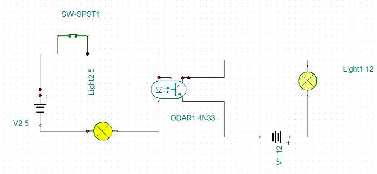

Először is köszi a segítséget.
Az a gond, hogy nekem a Tinában való szimuláláskor csak így működik a kapcsolás.
Egyéb iránt ezt a kapcsolást szeretném megépíteni némileg módosítva:
Szárazság ellenőrző
Az érzékelő pedig a két szondát jelképezi amit majd a földbe kell leszúrni.
Lényeg, hogy átírtam az Attiny programját, hogy ne villogjon a LED hanem folyamatosan világítson. A LED helyett pedig az optocsatolón keresztül szeretnék egy 12V-os ablakmosó szivattyút meghajtani.
Viszont akkor a kérdésem az lenne mit csináljak az optocsatoló 6-os lábával?
Közben megoldódott az eagle probléma, változtattam a rajzon és a nyákon nem módosultak a darabok ezért volt inkonzisztencia probléma.
(#) kadarist válasza kenikl hozzászólására (») Márc 28, 2016 / 1
Az optocsatoló tranzisztorának bázisát ne kösd sehová sem, maradjon lógva.
