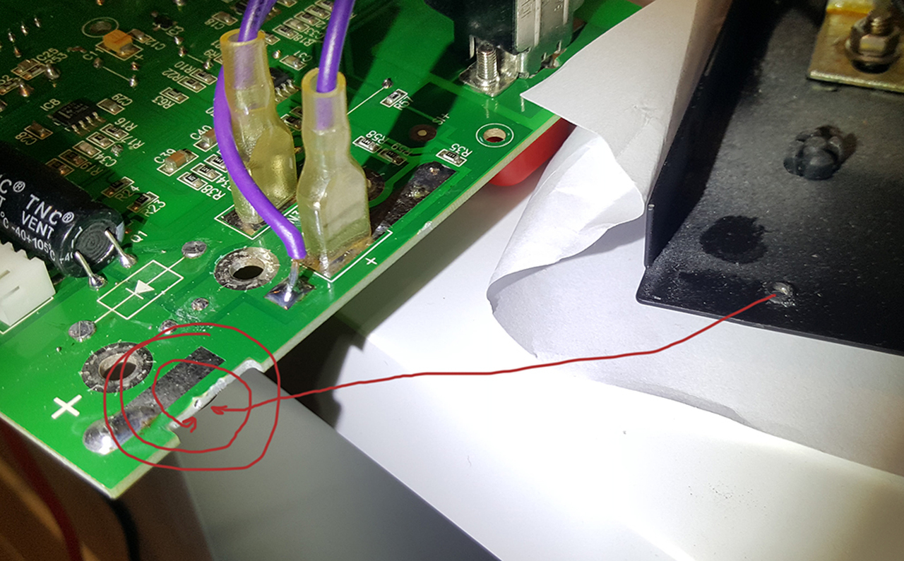

Sziasztok! HoldPeak 305D labortápot hogyan tudom rávenni, hogy GND-től felfelé legyen a kimenő feszültsége? Gondoltam a GND és a "-" összekötése a megoldás, de ez sima rövidzárat okoz. Ez hogyan lehetséges?
(#) vargaf válasza Logeen hozzászólására (») Jan 9, 2017 /
Talán olvasd el a kezelési útmutatóját:
Holdpeak 305D kezelési útmutató
(#) Logeen válasza vargaf hozzászólására (») Jan 9, 2017 /
Ezen már túl vagyok, és ez ejtett zavarba, hogy a leírás szerint a + és - is ráköthető a GND-re.
Miért lesz rövidzár, ha a GND-t és "-" összekötöm?
Valójában PC-s oszcilloszkóppal szerettem volna méregetni labortáppal táplált mikrokontrolleres kapcsolást. A labortáp + és a PC GND-je van egy potenciálon úgy, hogy lóg a levegőben a labortáp GND-je. Ez így normális?
(#) Logeen hozzászólása Jan 9, 2017 /
Nevetséges, hogy csak úgy tudom használni az oszcilloszkópot, ha fordítva kötöm a mérőfejet.
Remélem valaki elmondja mit rontok el...
(#) Kovidivi válasza Logeen hozzászólására (») Jan 9, 2017 /
Szedd szét és kukkants bele, mi, hova van kötve. Ha zavar, vedd le a védőföldet a pozitív kimenetről (ha valóban ott van).
(#) Bakman válasza Logeen hozzászólására (») Jan 9, 2017 /
Általában a tápegységek kimeneti GND-je össze van kötve a földeléssel, jobb tápegységeken a kimenet a földeléshez képest lebeg, a felhasználó eldöntheti, hogy így hagyja, vagy valamelyik kimenetet összeköti a földeléssel.
Általában az oszcilloszkópok GND-je össze van kötve a földeléssel.
Megfontolandó két leválasztó transzformátor hazsnálata az általad leírt "hibák" kiküszöbölésére. Fontos, hogy egy leválasztó transzformátorra csak egy készüléket köss! Ha tudod, szüntesd meg a földelés és a tápegység pozitív kivezetésének összekötését.

(#) Logeen válasza Kovidivi hozzászólására (») Jan 9, 2017 /
Közben találtam elektrotanyás szenvedést is pont ezzel a 305D táppal, nem oldódott meg. Eddig azt hittem két labortáppal kellene tudni pl.: -12V..GND..+12V-ot gyártani.
(#) Logeen válasza Bakman hozzászólására (») Jan 9, 2017 /
Köszi, megnézem hol van közösítve.

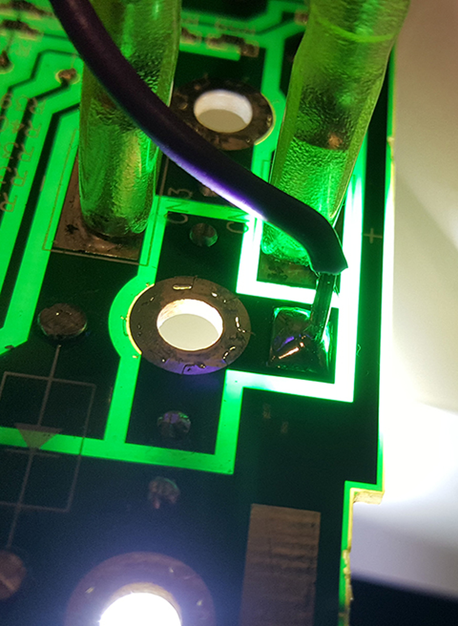

Na szóval szétszedve nem találtam semmit közösítve, a védőföld csak a burkolatra és a GND csatira megy a panelen. De! Az előlapi burkolat rögzítő lemezcsavar belefúrja magát élben a pozitív nyák felületbe! Ezt az ostoba hibát.

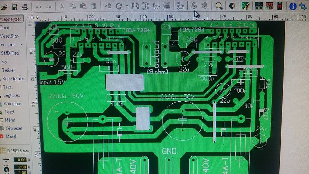

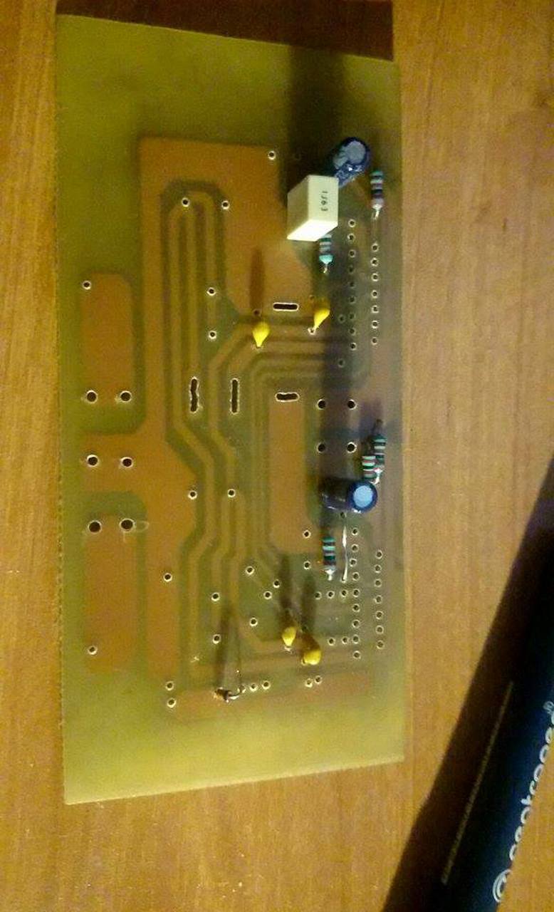

Sziasztok valaki ezt a végfokot felismeri? Nagyjából 4 éve kezdtem el után építeni innen valaki munkáját, csak abba maradt, és már nem emlékszem semmire evvel kapcsolatban. Most szeretném folytatni, de nem tudom a biztosíték mellett levő diódák lehetnek bármilyen hagyományos diódák?
(#) reloop válasza depi52 hozzászólására (») Jan 9, 2017 /
Szia! A TDA7294 témában Bassmester fájlmellékleteit tallóznám. Olyan diódát építs be ami kiolvasztja a biztosítékot rossz polaritású bekötés esetén.
(#) depi52 válasza reloop hozzászólására (») Jan 9, 2017 /
Próbáltam keresni de nem találtam, nagyon nagy téma és nem is tudom hol keressem , mert időt sem tudok pontosra. Legrosszabb esetben is ha kihagyom azokat a diódákat akkor sem történik semmi csak nem lesz védelem fordított polaritás ellen, ugye?
Nézd meg hogy töltöttem ki a keresőt! Bővebben: Link
Egy kis görgetés lefelé és mit talál az ember? Pont amit keresel.
Na itt volt a gond én csak egyszerűen be írtam a személy nevét és mindent megtalált csak azt nem amit akartam. Ritkán használom ezt az oldalt, csoda volt az is hogy még be tudtam lépni, viszont neked újból köszönöm. Sok évvel ezelőtt is te segítettél többször!
