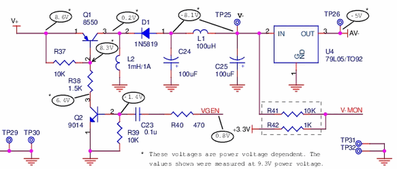

(#) tsab hozzászólása Jan 11, 2017 /
Az lenne a kérdésem, hogy ez pontosan hogyan működik. Ez egy részlet dso138-as szkópnak rajzából.
Annyi világos, hogy kapcsolgatják Q2 és L2-t hozzák működésbe, de mitől lesz ettől - fesz? Mire jó c23? Mekkora a terhelhetősége egy ilyen áramkörnek? (Gondolom max 100-200mA)
(#) kadarist válasza tsab hozzászólására (») Jan 11, 2017 / 1
Polaritásváltó konverter: Bővebben: Link.

(#) diamik válasza tsab hozzászólására (») Jan 11, 2017 / 1
Ezt a könyvet javaslom (kezdésnek): Puklus Zoltán: Teljesítményelektronika
Nem a legjobb könyv a témában, de jó alapot adhat.
Ha kezdő vagy, javaslom az LTSpice elsajátítását. Ott összerakhatod a kapcsolást, és bármely pontját lemérheted.
Egyébként jól nézz utána az önindukciónak. Nagy szerepe van, főleg ebben az esetben.
A tekercs indukciója a kulcsmozzanat a kapcsolóüzemű konvertereknél. Egy kis alapképzés és máris tovább csökken a lyukak száma.

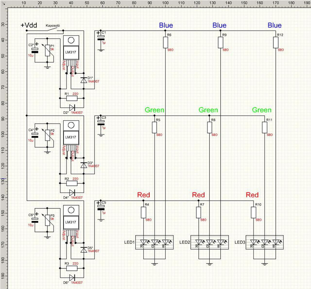

(#) bugyi680 hozzászólása Jan 11, 2017 /
Szép estét!
Megépítettem a lent látható színkeverőt.Egy problémám van vele hogy a kék tartomány egyfolytába világít a potmétert hiába tkergetem nem változik semmit.9v-os elemmel működtetem.A zölddel és a pirossal nincs ilyen probléma.Mi lehet a gond.
A hozzászólás módosítva: Jan 11, 2017
(#) tsab válasza kadarist hozzászólására (») Jan 11, 2017 /
Közben beugrott az a fizika óra, amikor megcsaptak minket egy "kis" feszültséggel . Megtaláltam a leírást is. önindukció Élmény megmaradt, csak a fizika tudás kopott meg, rendesen
(#) proli007 válasza bugyi680 hozzászólására (») Jan 11, 2017 /
Hello! Ha a háromból egy nem működik, akkor várhatóan elkötöttél valamit, vagy hibás alkatrész van benne. (Pld. szakadt vagy rosszul bekötött poti.) De ezt a kapcsolást alapvetően nem 9V-ra méretezték, mert az LM317 feszültségszabályzóként működik, de a 220ohm és 5kohm párossal, 1,2V..30V-ig lehetne szabályozni, persze ha a táp ezt megengedné. De mivel az LM317-nek kb. 2V többletfeszültségre van szüksége, a kimenti feszültség így maximum 7V körül lesz. Így az 5k poti helyet t1k is bőven megtenné. ÉS akkor szabályozható is lenne teljes tartományban. Mert így az 5k-nál kb. 0..20%-ig van szabályozás.
(#) bugyi680 válasza proli007 hozzászólására (») Jan 11, 2017 /
Igen ezt észre vettem a potinál hogy amikor tekerem kb. az első negyedénél látom a változást a ledek fényerején.És egy kérdés hány Volttal üzemeltessem.
Nyugodtan maradhat a 9V, mert a Led-eknek maximum 2..3V kell, a többi veszteség. Csak a poti értéke lett nagyra választva.
