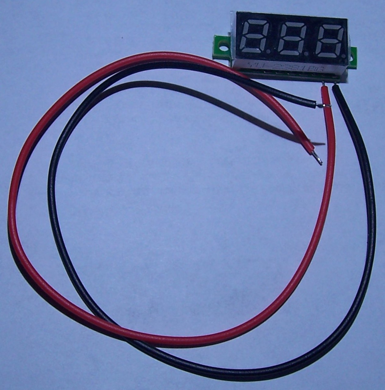

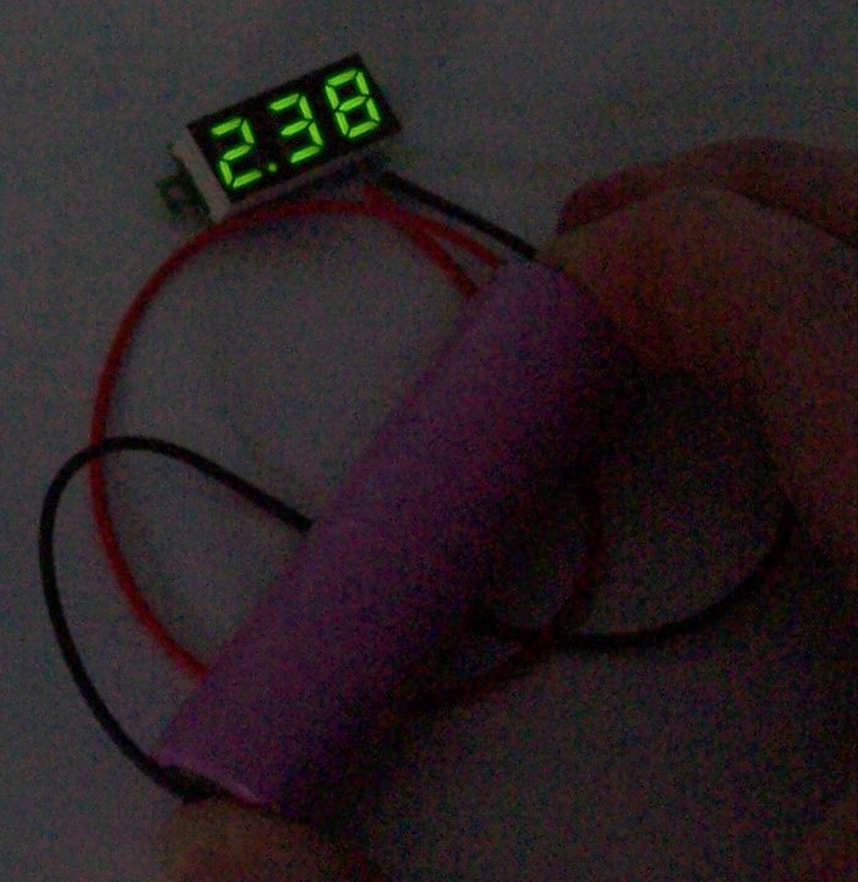

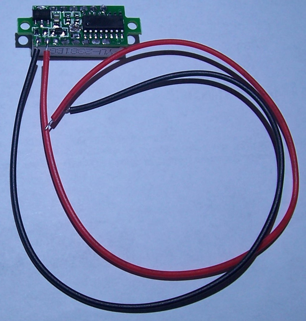

Azt hiszem ebben a topikban volt szó egy kétvezetékes LED -es panelvoltmérőről, és valakit érdekelt, hogy hány volt kell neki minimum. Igaz így már kissé halványabban világítanak a "pixelek" de ez érthető.
Jelen esetben mint látható a zöld színű 2.38V -ról még működik. Viszont más színben nem vagyok biztos, mert én direkt a zöldet kértem. Más színű LED -nek esetleg lehet nagyobb a nyitófeszültsége (pl kék), ami miatt nem biztos hogy szépen látható ilyen kis feszültségen.
2.5-30V DC panel volt meter...
A sötét kép azért ilyen zajos, mert nem tudtam lefényképezni rendes megvilágítás mellett
(így az az egy kép sötétben készült vaku nélkül), mert akkor a képen már nem látható a kijelző.
Itt van néhány kép róla:

(#) Kovidivi válasza RoliNyh hozzászólására (») Jan 20, 2017 /
Lehet, hogy ki lehetne kötni a 3V3-as feszültség stabilizátort is? Főleg, ha mindig 5V alatti feszültséget mérsz vele, így talán 2V-ig le tudnál menni, esetleg a kijelző előtti ellenállás csökkenthető. A uC valószínűleg 1.8V-ig működőképes, a referenciája meg remélhetőleg 1.1V.

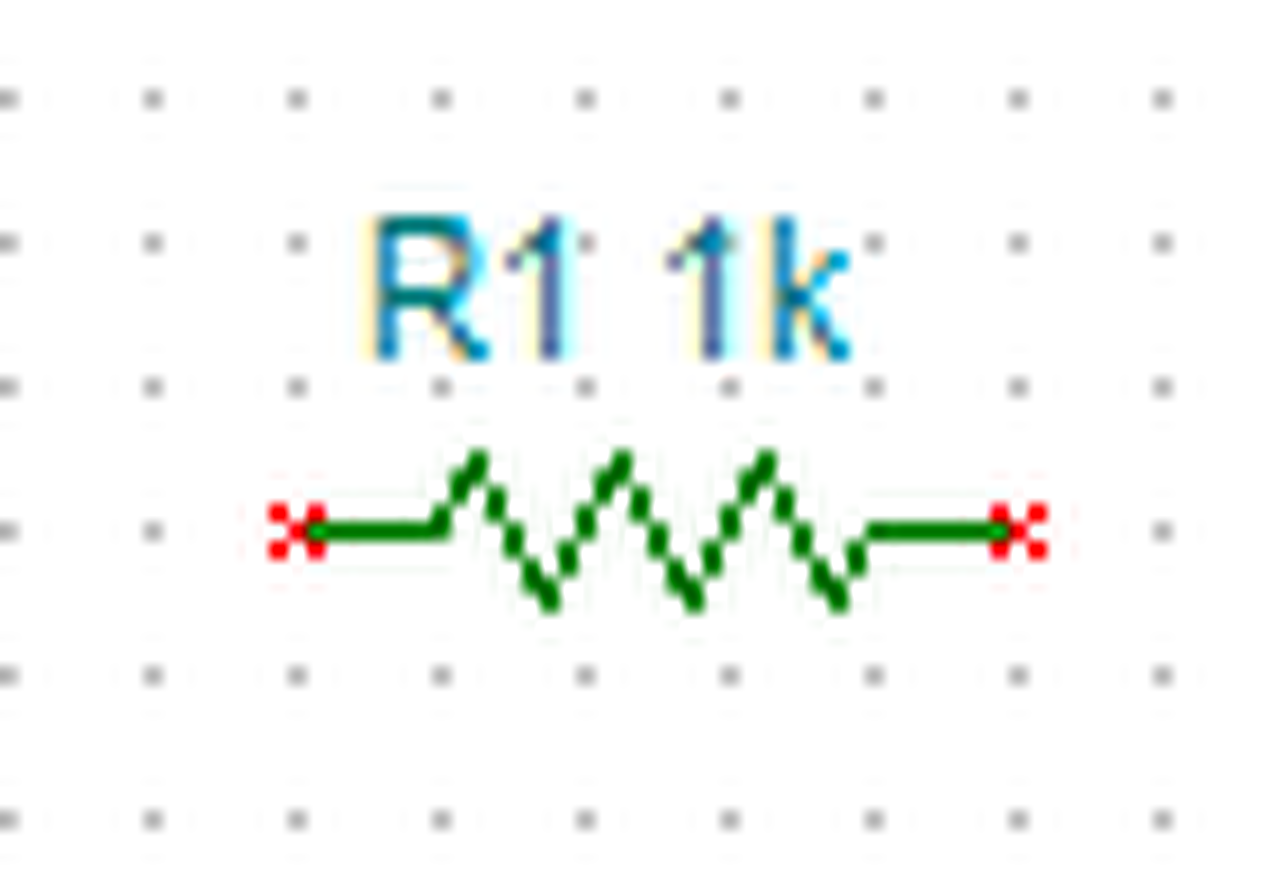

A tinában hol lehet beállítani hogy az ellenállás ne így nézzen ki?
(#) reloop válasza Gas Monkey hozzászólására (») Jan 21, 2017 /
Szia! View/Options.../Component Symbol Set/European(DIN) az átállítás menete.

(#) Gas Monkey válasza reloop hozzászólására (») Jan 21, 2017 /
Itt melyikre?

(#) depi52 válasza Gas Monkey hozzászólására (») Jan 21, 2017 / 1
Szia reloop válaszát átfordítva Nézet/Beállítások/Alkatrész szimbólumok/ Európai talán segít.

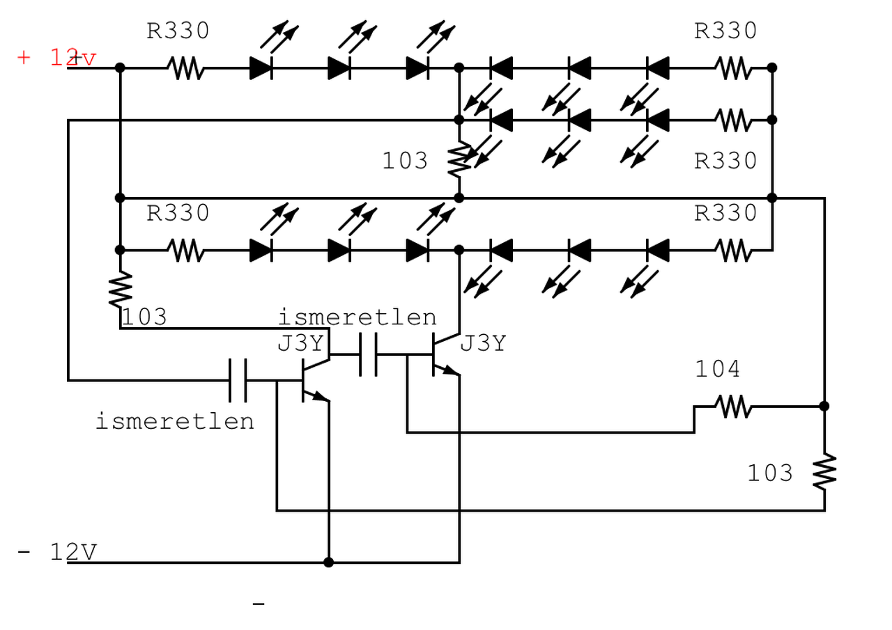

Adott egy ebay-es villogó (12V). Az a probléma vele, hogy túl gyorsan villog (4-5/mp körülbelül) Nekem elég lenne, ha másodpercenként pl csak egyet villanna. Csatolok egy képet a nyákról. Melyik ellenállást, vagy mit kellene lecserélni?
(#) kendre256 válasza Tranzisztor mester hozzászólására (») Jan 21, 2017 /
Kapcsolási rajz nélkül kicsit nehéz, de próbaképpen a két kondenzátorra forrasztanék párhuzamosan mondjuk még 470 nF-os kondenzátorokat. Bajt nem csinál, viszont esély van rá, hogy a villogás lassul. Aztán ha lassul, akkor lehet próbálgatni más értékekkel belőni a szükséges időt.
(#) Tranzisztor mester válasza kendre256 hozzászólására (») Jan 21, 2017 /
Tehát a már meglévő SMD kondenzátor marad a helyén, és csak főlé forrasztok egy 470 nF-os másik kondit?
Jaa, és gondolom a kondi 12 voltos?

(#) zamatőr válasza Tranzisztor mester hozzászólására (») Jan 21, 2017 /
Még az is lehet ,hogy különböző értékekkel más lesz a be és szünet idő. Érdemes lenne a kapcsolást megrajzolni. A fölé forrasztás elfogadható (ha kiforrasztod megmérheted a kapacitását).
Igen, az a legegyszerűbb. 12V kondi biztosan nincs, de bármilyen nagyobb jó (pl. 50V-os szokott lenni)

Nos, sikerül elkészítenem életem első kapcsolási rajzát
Remélem mindent jól rajzoltam... A kondenzátorokhoz az "ismeretlen" értéket írtam.
Szerintem hiba van a rajzodban, de a kapcsolás egy astabil multivibrátorra hasonlít. Az ilyen, két tranzisztoros astabil frekvenciáját az f= 1/(0,7*(Rb1C1+Rb2*C2) képlettel lehet meghatározni. A kapcsolásodon az Rb1 10 kOhm-nak, az Rb2 100 kOhm-nak tűnik (feltéve, hogy az a része helyes a rajzodnak. A C1 az a kondenzátor lenne, ami az Rb1-hez kapcsolódik (és a másik része a másik tranzisztor kollektorára kellene mennie), a C2 hasonlóan. Ha egyformák az Rb1 és az Rb2, valamint egyformák a kondenzátorok, akkor ugyanannyi ideig világít a LED, mint amennyi ideig nem.

Szerk: Még egyszer megnéztem a rajzodat, biztosan hibás (pl. a LED-ek egy része rövidre lenne zárva ilyen kapcsolás esetén, de több más dolog sem lehet úgy, ahogy rajzoltad.)
Köszönöm a választ. Találtam itthon 2 db 470 nF-os 50V-os kondenzátort. Az nem probléma, hogy ez olyan fajta kondi, aminek van polaritása? (mert ugye ami most van benne, annak nincs)
Be lehet tenni azt is, viszont helyes polaritással kell bekötni. A kondi negatív kivezetése legyen a tranzisztor bázisára kötve (a pozitívnak a másik tranzisztor kollektorára kellene kötve lenni elvileg).
Köszönöm a segítséget, sikerült!
Végülis a 10 µF 16V lett a nyertes.

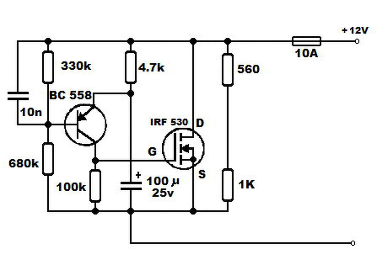

Szép estét, egy kis egyszerű kapcsolás miatt érdeklődnék,
Az lenne a kérdésem ,hogy a kapcsolgatás lassítására jól gondolom ,hogy a 330K-t kell megnövelni ebben a kapcsolásban?
(#) reloop válasza havranarpi hozzászólására (») Jan 21, 2017 /
Szia! A 4k7-et növelném, hogy lassabban töltődjön a 100uF. Akkor nyit a FET mikor a BC558-on megindul a bázisáram. A 330k növelésével ezt csak előrébb hoznád.
(#) kendre256 válasza havranarpi hozzászólására (») Jan 21, 2017 /
Ahogy nézem, ebben a kapcsolásban az időállandót a 4,7 kOhm és a 100 µF határozza meg. Elvileg bármelyiket növelve lassul a kapcsolgatás, de én inkább a kondenzátort növelném. Az ellenállás növelése a BC558 munkapontját is változtatja, egy bizonyos határon túl valószínűleg nem célszerű növelni.
