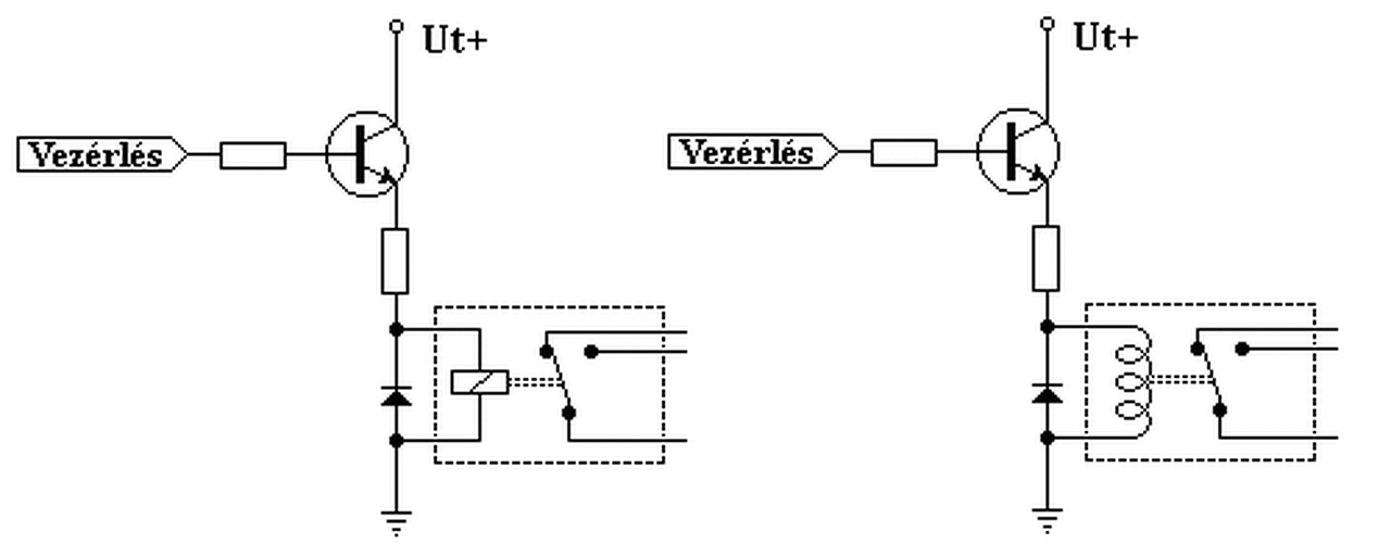

Sziasztok olyan kérdésem lenne,hogy milyen tranzisztort tudok használni kapcsolásra? Ha jól tudom ha a vezető elektrodjára (bázis) elektromos feszültséget juttatunk ,a másik kettő elektróda(E,C) között a PN átmenek kinyit ezzel kapcsolást hozunk létre. Nekem olyan tranzisztorra lenne szükségem amely 10-12v hatására (B) zárja a az 5v körüli áramkörömet. Megoldható ?(vagy hülyeséget irtam?) Köszönöm
(#) Bakman válasza gabi679 hozzászólására (») Júl 17, 2017 /
Kevés az a tranzisztor, amelyiket nem lehet kapcsolóüzemben használni, kb. bármelyik alkalmas a feladatra.
A kérdésed pontatlan pár helyen. A 10-12 V vezérlőfeszültség honnan és legfőképpen hogyan jön? Pl. vagy ott van, vagy nincs illetve lassan emelkedik, csökken, de ha elér egy szintet kapcsoljon a tranzisztor? Az 5 V-os áramkör fogyasztása mennyi? Az 5 V és a 12 V negatívjai érintkezhetnek egymással? Milyen sűrű/gyors kapcsolásra kell/lehet számítani?
A hozzászólás módosítva: Júl 17, 2017
(#) jani1987 válasza gabi679 hozzászólására (») Júl 17, 2017 /
Ilyesmit keresel?
(#) Bakman válasza jani1987 hozzászólására (») Júl 17, 2017 /
Ettől egyszerűbb csak egy 12 V-os behúzótekercsű relét használni, már ha a körülmények, amelyek eddig ismeretlenek, engedik.
(#) pucuka válasza gabi679 hozzászólására (») Júl 17, 2017 /
Tranzisztort árammal vezéreljük. A kapcsoló tranzisztor bázisában ezért van soros ellenállás, ezzel lehet beállítani a szükséges bázis áramot.
Olyan tranzisztort válassz amelyik elég gyors (mondjuk egy relé meghúzásához bármelyik elég gyors) elbírja a terhelő áramot, kikapcsolt állapotban magasabb az UCE feszültsége, mint a tápfeszültség. (BSxxx BX.. BU a kapcsoló tranzisztorok)

(#) gabi679 válasza Bakman hozzászólására (») Júl 17, 2017 /
Auto akumlátor 12v lenne szó.Kapcsolás által keletkezne a 12v stabil feszültségröl van szó. Azonnal kapcsoljon es feszültség hiányába azonnal kapcsoljon is ki. Az 5v és a 12v negativja nem egy! A kapcsolás változó.
Tudnál egy ilyen relet kűldeni és ez hogyan is működik pontosan ? Lehet pont ez kellene nekem
Válassz: Bővebben: Link.
(#) nagym6 válasza gabi679 hozzászólására (») Júl 17, 2017 /
Mennyire azonnal kapcsoljon, milyen rövid idő alatt? Nem tudom mi ez, a relé lenne legegyszerűbb legjobb, de tized másodperc nagyságrend idő mire kapcsol.

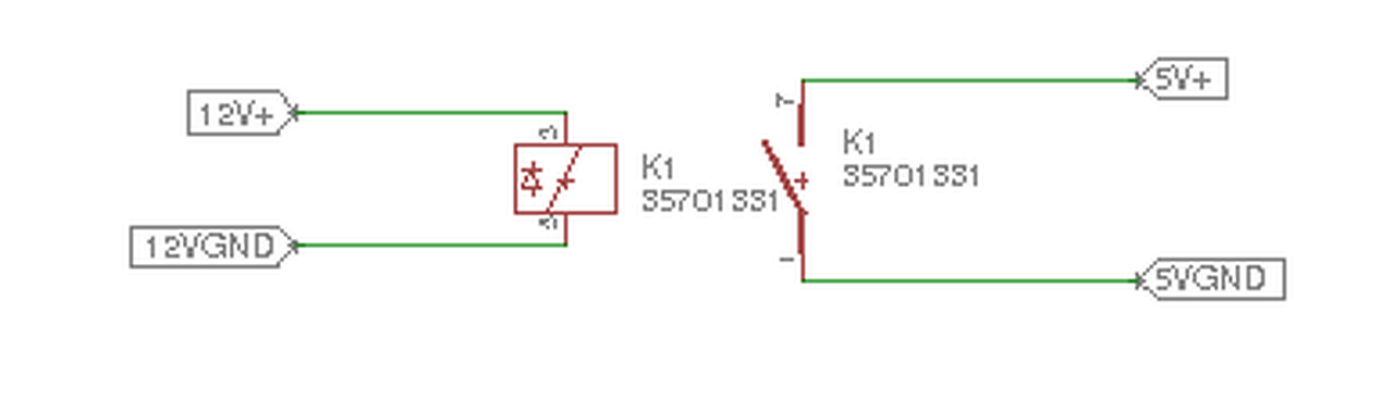

(#) tbarath válasza gabi679 hozzászólására (») Júl 18, 2017 /
Már ne haragudj, de google://relé
Van egy (vezérlő) érintkezőpár ami adott feszültség hatására rövidre zárja a vezérelt áramkört. Ha ezt valaki le is rajzolja neked, hát azzal se leszel előrébb, de legyen.
Ennyit tudunk a feladatról.
(#) proli007 válasza tbarath hozzászólására (») Júl 18, 2017 /
Az " 5V GND" helyett "fogyasztót" kellett volna írni, mert így zárlat lenen ha meghúz a relé..
@ gabi769: Ha nem titkolnád oly mereven, mit szeretnél kapcsolni és leírtad volna a feladatot egyszerű szavakkal, lehet már sokkal előbb lennél. Valahogy így! "Van egy...
(#) tbarath válasza proli007 hozzászólására (») Júl 18, 2017 /
Igazad van, ezt a "rajzot" elrontottam, valóban a fogyasztó kell oda.

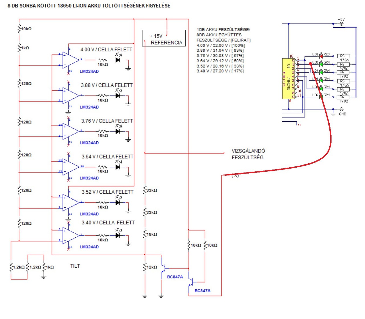

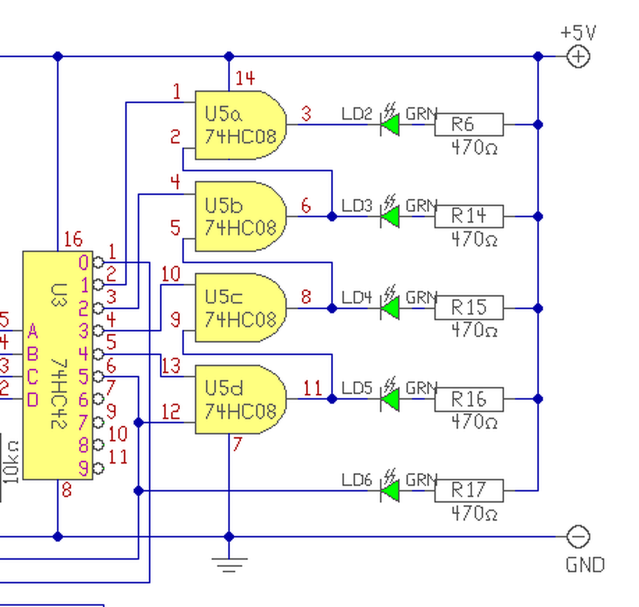

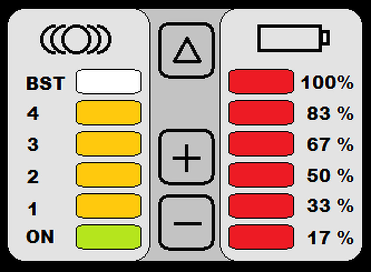

(#) zoka válasza proli007 hozzászólására (») Júl 20, 2017 /
Most jutottam el odáig, hogy tudok foglalkozni a vezérlővel, amit terveztél. Terveztem a lámpához egy akkufeszültség visszajelzőt. Azt szeretném megvalósítani, hogy az akku visszajelző LED-sor csak akkor menjen, ha egyébként is legalább 1-es fokozaton van a lámpa. Hogy standby modban ne fogyasszon sokat. Mellékeltem egy képet, egy részlettel a Te áramkörödből.
Az (X) pontot kötném rá a 74HC42 2-es lábára, és akkor ha onnan GND-t kap a tranyó, akkor a földbe vezeti a másik tranyó bázisára jutó áramot, és az nem tudja blokkolni tovább a visszajelzést. Nem tudom, jó-e a logika. Illetve ezzel nem venném vissza LD1 fényerejét? (Illetve mind a 6 LED LD1-LD6 külön ellenálláson kötöm be, hogy ne függjön egymástól a fényerő. Az akkufigyelő 15V-os referenciáról menne, mert az adatlap szerint annak lehet 35V a bemenő feszültség.
Szerinted így jó lenne?
Üdv, zoka.

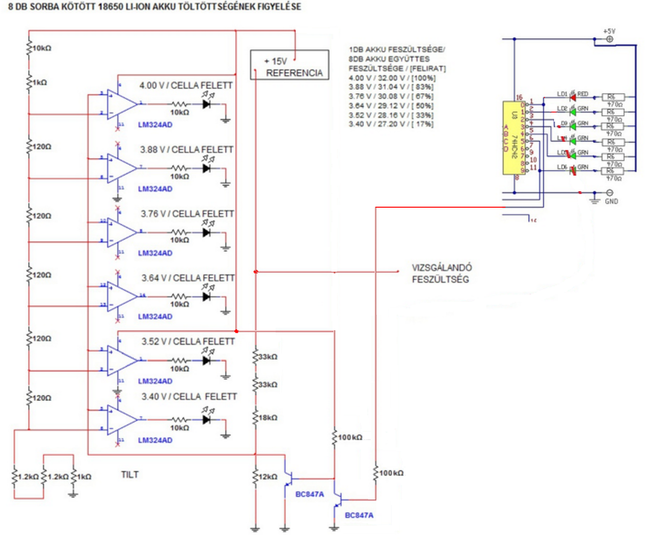

(#) proli007 válasza zoka hozzászólására (») Júl 20, 2017 / 1
Hello! Nem túl szép megoldás, mert csak a diódák áramát szünteti meg. De logikai hiba is van. Tekintve, hogy a HC42-nek mindig csak egy kimenete aktív, így csak at 1-es fokozatban működne, a többiben nem. Fordított logikát kel követni. "Akkor ne világítson, mikor 0 fokozatban van." Így a többiben világítani fog.
(Esetleg még egy 33kohm kell az első tranyó bázis-emittere közé, ha a HC42 nem tudja a dióda árama miatt lehúzni a kimenetét 600mV alá.)
Szia! Viszont erre nem számítottam: Írod, hogy "a HC42-nek mindig csak egy kimenete aktív", viszont, így csak mindig 1 adott zöld LED világít, a fokozatnak megfelelően. Úgy át lehetne variálni, hogy például 3-as fokozaton 3 zöld LED világítson?
LD1-hez végül is nincs is szükség LED visszajelzésre. De LD2-LD6 az 5 fokozat jobb lenne úgy, hogy sáv szerűen világítson, tehát max fokozaton az összes LED.
Ezt azért fontos mert sötétben, ha csak 1 LED ég, nem látni melyik az az 5 közül.

(#) proli007 válasza zoka hozzászólására (») Júl 21, 2017 / 1
Hello! Megoldható, de szerintem kicsit túl van lihegve a dolog. Esetleg a maximumot lehetne jelezni, hogy tovább nem lehet léptetni. Én nem növelném a felesleges fogyasztást, a lámpán meg látod hogy világít. De Te tudod..

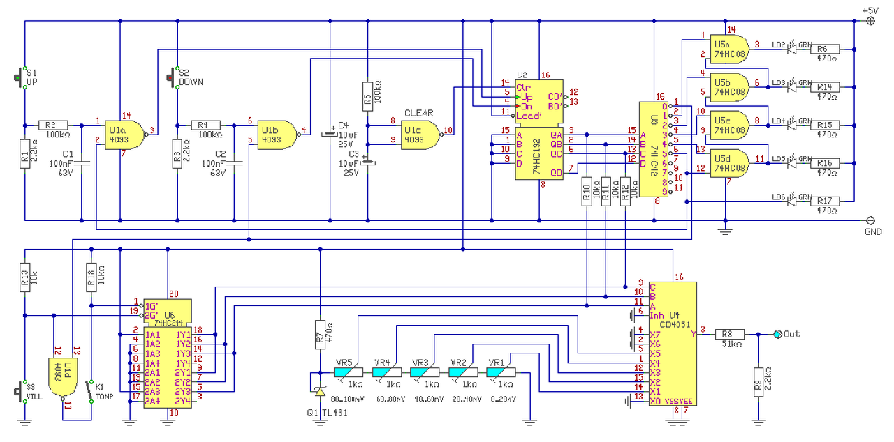

(#) zoka válasza proli007 hozzászólására (») Júl 21, 2017 /
Szia! Köszönöm, erre gondoltam. Lehet, hogy túl van bonyolítva, de maga a lámpa sokkal többet fogyaszt, mint a visszajelző LED-ek, viszont nekem így tetszene.
A mellékelt képen megmutatom, hogy nézne ki a vezérlő a távvezérlő rész (K1, és másik up, down) nélkül. A jobb oldali akku visszajelző csak akkor jelez vissza, ha a lámpa is világít, ezt megoldom a javaslatod alapján. Az akkupakkot egy fix kapcsolóval lehet rákapcsolni a vezérlőre (nincs a képen) ekkor az ON zöld LED világít. A 4 sárga LED az 1-4 (LD2-LD5) kimenő fokozathoz tartozik. Az ötödik, amit BST-vel jelöltem (LD6 - boost) fehér LED - ez a fokozat túlhúzza
a LED-eket, a megengedett 1,5A helyett 2A-t kapnak.
Amit nem kérdeztem még, hogy betennék egy olyan nyomógombot (felfelé mutató nyílfej), mint a klasszikus régi zseblámpákba, hogy addig világít, amíg a gombot nyomom (villantás funkció). Ez a fokozat (K1-től függetlenül tompított mód ellenére is működne), értéke a "BST"-t - megelőző, 4-es fokozat lenne. Ugye a HC42 kimenete decimálisan 0 és 5 között lehet, 0 amikor nincs fény, az 5 a max, tehát nekem a decimális 4-es érték az ami kell. Ezt tranzisztorokkal tudnám megoldani, vagy külön IC kell, esetleg a 4093-as U1d részével megoldható?
Összefoglalva hogyan tudnám tehát megoldani a következő dolgokat (egy része már talán adott is):
K1 tompított fokozat:
- 0 tehát készenléti fokozatban nem működik (tehát K1 nem képes bekapcsolni a lámpát 1-es fokozatra), csak 1-2-3-4 vagy BST fokozatban van hatása
- K1 kapcsoló állásától függetlenül UP/DOWN gombok működnek, tehát akár ki/be kapcsolhatjuk a lámpát, de bármit állítunk, az 1-es fényerőnél nem lesz erősebb, csak K1 lekapcsolásakor tud a háttérben beállított fokozatra ráugrani.
- Amíg K1 aktív, a visszajelző 1-es sárga LED világít (függetlenül a háttérben beállított értéktől), kivéve ha a lámpát a DOWN-al 0 vagyis kikapcsolt helyzetre állítjuk.
Villantó nyomógomb
- 0 tehát készenléti fokozatban is működik!
- K1 állásától független
- Bármikor megnyomva a 4-es fényerőre ugrik, egészen a nyomvatartásáig és a 4-es fényerő kerül visszajelzésre, tehát mind a 4 sárga LED világít amíg nyomjuk.
- A villantót nyomva tartva ha UP/DOWN gombokat nyomkodjuk, nem történik semmi, a lámpa nem fog kikapcsolni, viszont a villantót elengedve a háttérben beállított fokozatra kerül.
Ha ebben még tudnál segíteni, nagyon megköszönném, és remélhetőleg már a kész NYÁK-ot tudnám bemutatni néhány napon belül.
Előre is köszönöm!

(#) proli007 válasza zoka hozzászólására (») Júl 21, 2017 / 2
Hello! Oké, de részemről ez az utolsó variáció. Megtanulsz mikrokontrollert programozni, és akkor kedved szerint variálhatod az álláspontodat menet közben is.
Így megvalósul amit kértél, kivétel a kijelzés. Mert a HC42-nek, állandóan dekódolni kell a 192 állapotát, mert azzal határoljuk a léptetést. Ha nem így lenne, el lehetne léptetni a számlálót, illegális helyre és a "0" állapot jelzésére is szükségünk van. Tehát a Led-ek, mindig a számláló állapotát fogják mutatni. A tompítottról és a villantóról, meg úgy is tudod hogy 1-es és 4-es fokozatban van. Ha azt is jelezni szeretnéd, akkor még egy 42-es dekódoló kell, ami az analóg kapcsoló állapotát mutatja. De mivel csak egy Led-sor van, eleve vagy ezt - vagy azt láthatod.
- A HC244 egy buszmeghajtó IC. Ennek 4 kimenete követi a 4 bemenetének állapotát, de csak akkor ha a hozzá tartozó "G" bement alacsony szintű. Ha a "G" bement magas, akkor a kimenetei lebegnek, így az R10..R12 információja jut el az analóg kapcsoló bemenetére.
- Tehát ha a "2G" bement szintje alacsony, akkor az 1A1..1A3 bemenet bináris állapota megy az U4 bemenetére (ez 001). Ha az "1G" bemenete alacsony szintű, akkor a 2A1..2A3 jut el az U4 bemenetére (ez 100). Ha mind kettő magas, akkor az U2 számláló beállított érteke jut az U4-re.
- Ha a K1 kapcsolót bekapcsoljuk, akkor az 1G bement csak akkor lesz alacsony szintű, ha S3 nincs nyomva és a számláló nem áll "0" állásban. Ezt biztosítja az U1d kapuáramkör. Vagy is ha mind két feltétel teljesül (nem "0" és nincs nyomva S3), csak akkor lesz U1d kimenete alacsony szintű. Különben magas, és hiába kapcsoljuk be a K1 kapcsolót.
(#) zoka válasza proli007 hozzászólására (») Júl 22, 2017 /
Szia! Bocsánat, hogy ennyit variáltam. Köszönöm szépen, hogy ennek ellenére is még volt türelmed megtervezni a kapcsolást. Utólag gondolva, jobb is ha a LED-sor a dekóder állapotát jelzi ki, mert ahogy írtad is, eleve tudom, hogy 1 vagy 4 lesz a kapcsoló/nyomógomb kapcsolásakor, viszont így látni a "háttérben" beállított állapotot. Jó ez így, tökéletes!
A HC244 -es megoldás meg egyszerűen zseniális. Sosem tudtam volna megtervezni.
Most végre teljesen meg tudom rajzolni, és már csak néhány alkatrészre várok, valamint a 244-et meg kell rendelnem.
Köszönöm szépen még egyszer a segítséget és a részletes magyarázatot!
