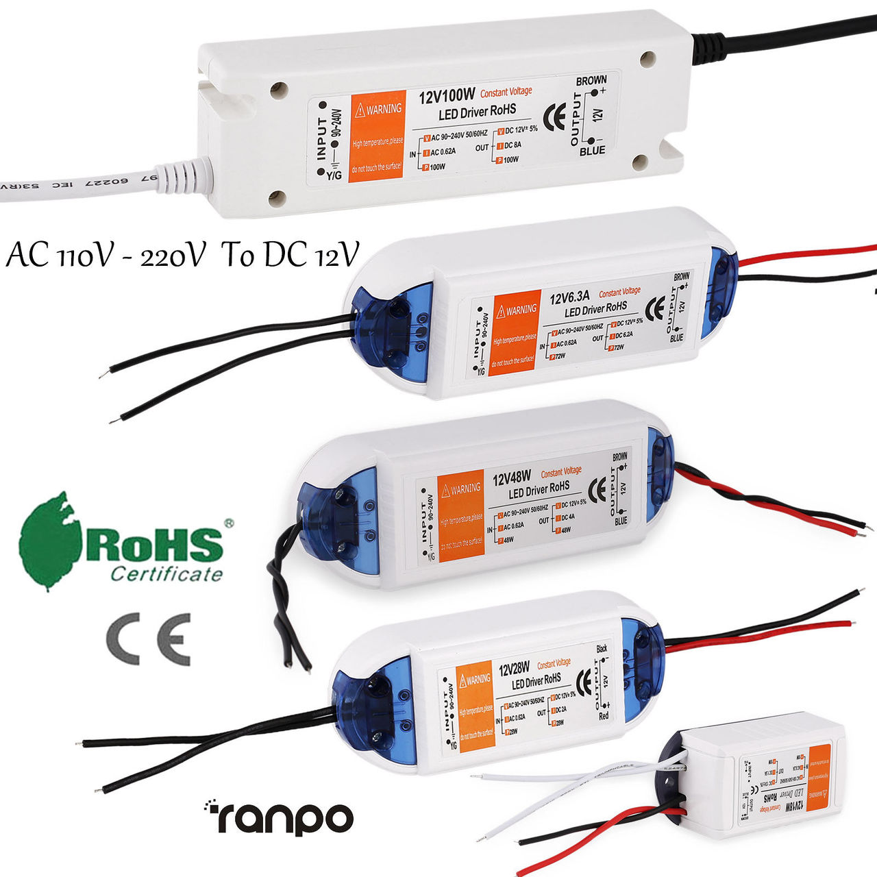

Sziasztok! 12V-os tápra lenne szükségem, de nem kapcsolóüzeműre. Ez szerintetek transzformátoros?
(#) nedudgi válasza Csupasz hozzászólására (») Aug 24, 2017 /
Ránézésre kapcsolóüzemű.
(#) bugyi680 válasza Csupasz hozzászólására (») Aug 24, 2017 /
Melyikre gondolsz? A képen öt különböző van.Nincs valami típusa,neve,gyártója?Rálehetne keresni neten,de valószínűleg kapcsolóüzeműek ezek.
(#) granpa válasza Csupasz hozzászólására (») Aug 24, 2017 /
A széles bemenő feszültségtartományból is látszik, hogy kapcsolóüzeműek.

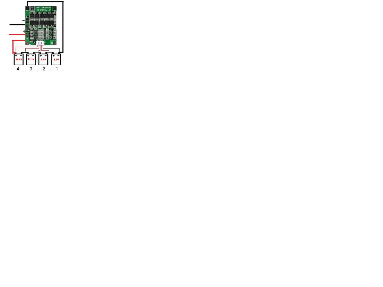

Köszönöm!,így most már nyugodt vagyok. viszont amire még nem kaptam választ, visszanéztem(hátha át siklottam rajta,de nem) hogy a sorba kötött akkunál (ilyet rendeltem)
BMS
A képen látható P+;P- ra megy a motor, és ha majd töltöm ugyan ott töltöm?

(#) kitartás válasza vladcepes hozzászólására (») Aug 25, 2017 /
Elméletileg igen. Ezt csak arra alapozom, hogy a neten sok szemre hasonló áramkört találni és a mellékelt bekötési rajzokon így van feltüntetve.

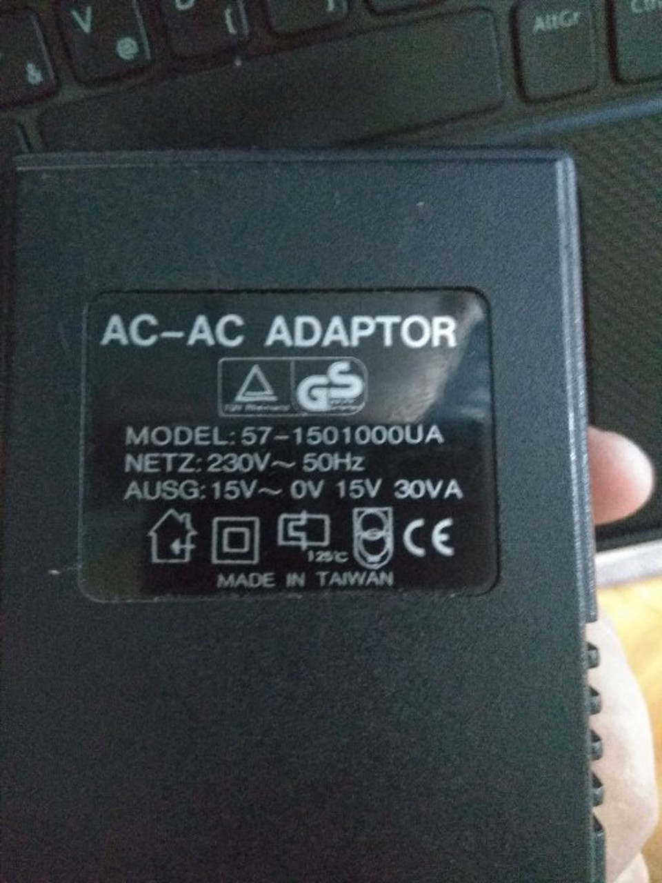

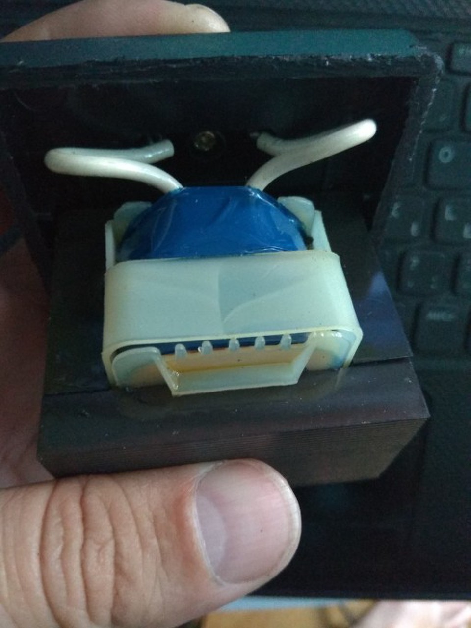

A kérdésem az lenne, hogy a képen látható adaptort, mivel tudnám helyettesíteni?!
AC-AC !!! Köszönöm
(#) kendre256 válasza tacek hozzászólására (») Aug 29, 2017 / 1
Ez egy bármilyen 230V/15V 30VA-es transzformátorral helyettesíthető (megfelelően szigetelve, dobozolva, hogy ne érjen áramütés)
(#) zolika60 válasza tacek hozzászólására (») Aug 29, 2017 / 1
Egy sima trafóval. Mondjuk talán egy ilyennel.
(#) zolika60 válasza kendre256 hozzászólására (») Aug 29, 2017 / 1
Ami elgondolkoztató, az a szekunder középmegcsapolása. Nem egyértelmű nekem, hogy ez vajon 2x15V, vagy 2x7,5V. Az a 15V-0V feliratból nem derül ki.

(#) kendre256 válasza zolika60 hozzászólására (») Aug 29, 2017 /
Igen, igazad van. Látni kellene, hova megy a fekete vezeték, meg mérni a feszültségeket. A szekunder oldali csatlakozó 3 érintkezős, akár mindhárom is be lehet kötve, bár nem szokásos az ilyen mostanában.
