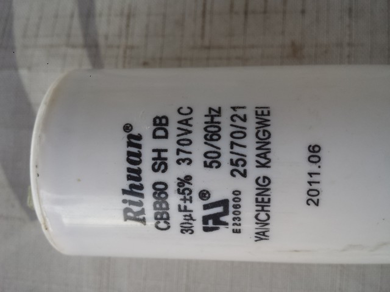

Egy esztergagép motorja oldalán van egy 30µF/375V kondenzátor, ha az rossz attól lehet a motornak búgó és erőtlen hangja?
(#) antikzsolt válasza attika hozzászólására (») Okt 14, 2017 /
Attól függ. Lehet csapágy is. De természetesen hallani kellene a búgást.
(#) attika válasza antikzsolt hozzászólására (») Okt 14, 2017 /
Akkor kiszedem és rámérek a kondira mert nagyobb fordulaton kell kb 20mp mire fel tud pörögni.
Nem csapágy hang az biztos, olyan mintha nem tudna felpörögni a motor.

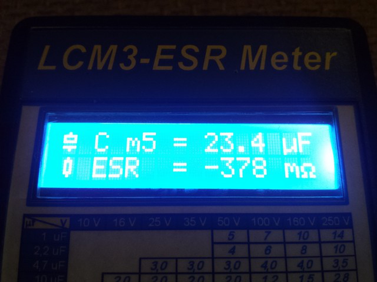

(#) attika válasza attika hozzászólására (») Okt 14, 2017 /
Megmértem a kondenzátort és 23uF.
Szerintem az ESR értéke az nem jó.
(#) Gafly válasza attika hozzászólására (») Okt 14, 2017 / 1
Nem tudom, hogy a segédfázis kondenzátornál mennyi a jó ESR.
Ha jóban vagy a helyi boltossal, lehet hogy megengedi, hogy rádughass a mérődre egy vadi új kondit.
Ha annak nagyobb a kapacitása (több mint a névleges érték kétharmada) és kisebb az ESR értéke, akkor nem lősz nagyon mellé, ha lecseréled
(#) vargaf válasza attika hozzászólására (») Okt 14, 2017 /
Az LCM3 rosszul van kalibrálva, hiszen az ESR nem lehet negatív érték. Kalibráld újra és utána mérd meg a kondenzátort. De ha a 378 mΩ értéket nézem, az nem rossz érték.

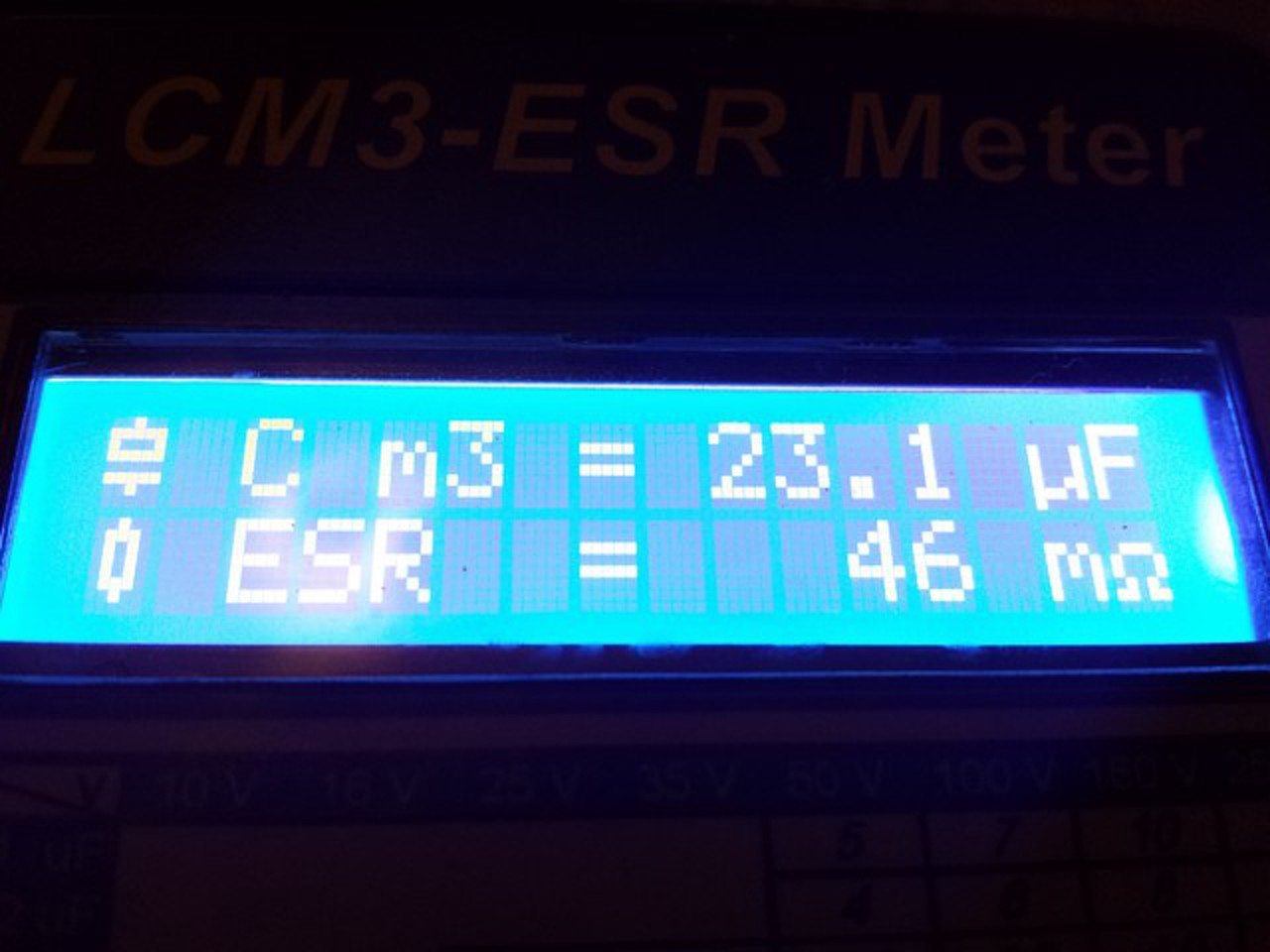

(#) attika válasza vargaf hozzászólására (») Okt 14, 2017 /
Jogos a felvetésed.
Teljesen elkerülte a figyelmemet a negatív előjel.
Kalibráltam a műszert és újra mértem.
Viszont ha nem a kondenzátor okozza a hibát akkor valószínűleg rosszul lehet bekötve.
Én nem kísérleteznék ezzel a kondenzátorral. Vennék egy újat és azzal indítanám a motort. Valószínűleg hibátlanul működne. A csaknem 25 % kapacitás eltérés okozhat már ilyen hibát.
Rendben, akkor így teszek.
Egy pillanatra beindítottam így kondi nélkül a motort és ugyan azt csinálta mint kondival, azért gondoltam, hogy rossz lehet.
Rég óta így van használva de alacsonyabb fordulaton nem volt zavaró, viszont nagyobb fordulatra kapcsolva jobban terhelve a motort nagyon nehezen pörgött fel.
Hétfőn veszek egy újat és jelentkezem, hogy javult e a helyzet.
Köszi a segítséget minden hozzászólónak.
