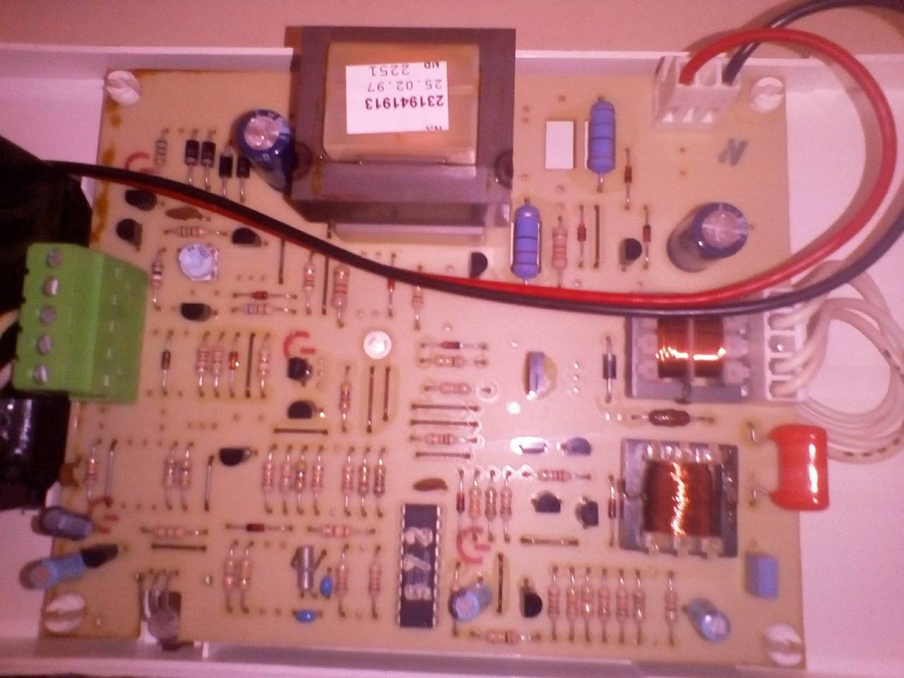

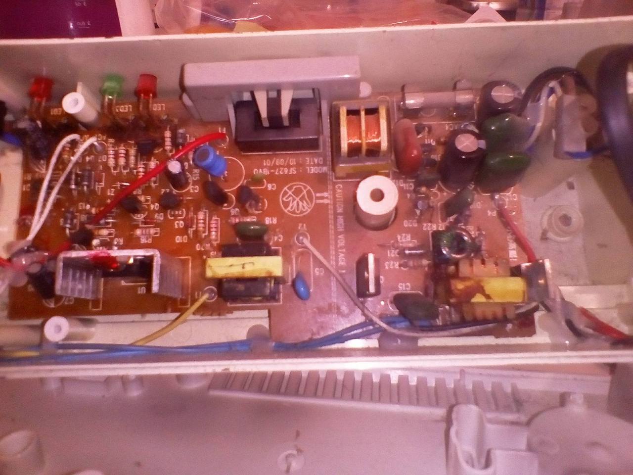

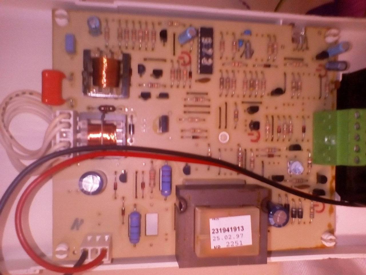

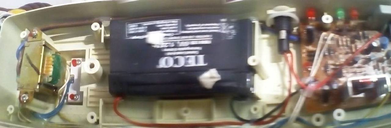

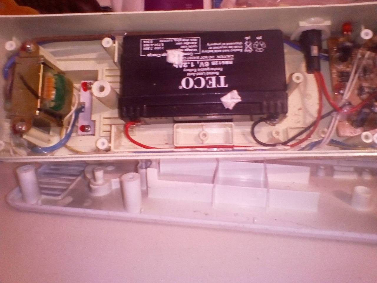

(#) antikzsolt hozzászólása Okt 16, 2017 /
Van többfajta exit felíratos biztonsági lámpám.
Ezekbe 8w g5 neoncsövek mennek. Meg lehet oldani hogy ne neon legyen hanem led égők? Mennyire kell belenyúlni a belsejébe?
gama sonic dl-757
beghelli 626 at
előre is köszi a válaszokat
(#) Gafly válasza antikzsolt hozzászólására (») Okt 16, 2017 /
Próbálj bele valami hasonlót.
Vagy megkeresed az kapcsolt akku feszültséget, és jöhetnek a LED-ek (talán LED szalag ).
Szétszedett állapotról fénykép sokat segítene...
(#) antikzsolt válasza Gafly hozzászólására (») Okt 16, 2017 /
Mindjárt csinálok róla képet. Mind a két fajtáról. A típusát tudom hogy milyen neon csövek mennek bele. De jó lenne egy kicsit fejleszteni. De ha nagyobb a kiadás mint a várható haszon marad minden a régiben.
(#) granpa válasza Gafly hozzászólására (») Okt 16, 2017 /
Neon helyett nem jó a fénycső!
(#) elektroncso válasza antikzsolt hozzászólására (») Okt 16, 2017 / 1
Először tisztázzuk a fogalmakat, olyan, hogy LED égő nincs. Ha egy LED ég akkor az már régen rossz. Másodszor ezekben nem neoncsövek vannak, hanem fénycsövek (a neon gáz kisüléskor pirosas-narancssárga fényt bocsát ki).
A LED szalagot felejts el, túl alacsony az akkufesz. Amiket eddig én láttam (2-3 típus) abba mindbe 3,7-6V akku volt típustól függően, hacsak nem használsz DC-DC konvertert akkor a 12V-os LED szalag nem lesz jó. Különálló teljesítmény LED-ekkel viszont célba érhetsz, de elég jól bele kell nyúlni a lámpába. A régi inverter komplett kiesik, az új LED-ekhez pedig valamilyen meghajtós is fog kelleni. Hogy megéri-e azt neked kell eldönteni.
(#) antikzsolt válasza elektroncso hozzászólására (») Okt 16, 2017 /
Akkor sajna marad a régi felállás. Veszek hozzá fénycsövet.
Bocsánat a rossz kifejezésért. Mikor megírtam és elküldtem hogy rossz szavakat használtam.
Semmi gond!
Esetleg nézd meg, hogy lehet-e kapni 6V-os LED szalagot vagy LED modulokat, azzal könnyebben érnél el eredményt és akkor nem kéne áramgenerátorral küszködnöd, csak kikötni a fénycsőinvertert (úgy látom, hogy külön modul HELYESBÍTÉS most látom, hogy két fajta lámpád van félrenéztem, azt hittem, hogy az egyik a vezérlés panel a másik panel meg az inverter) és bekötni helyette a LED modult.
