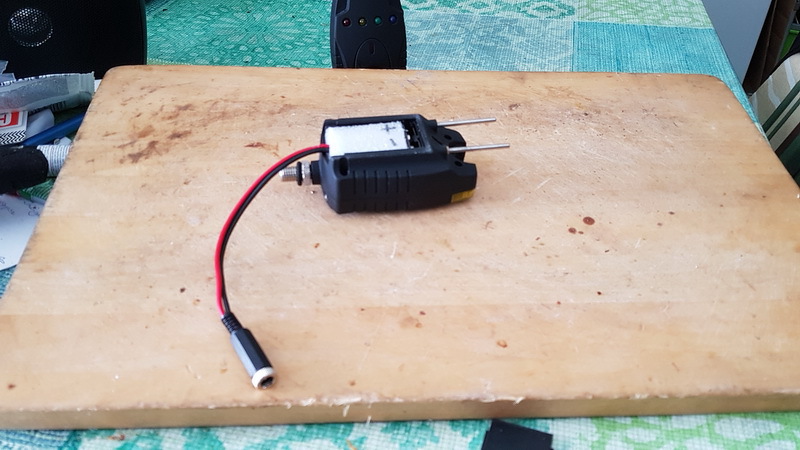

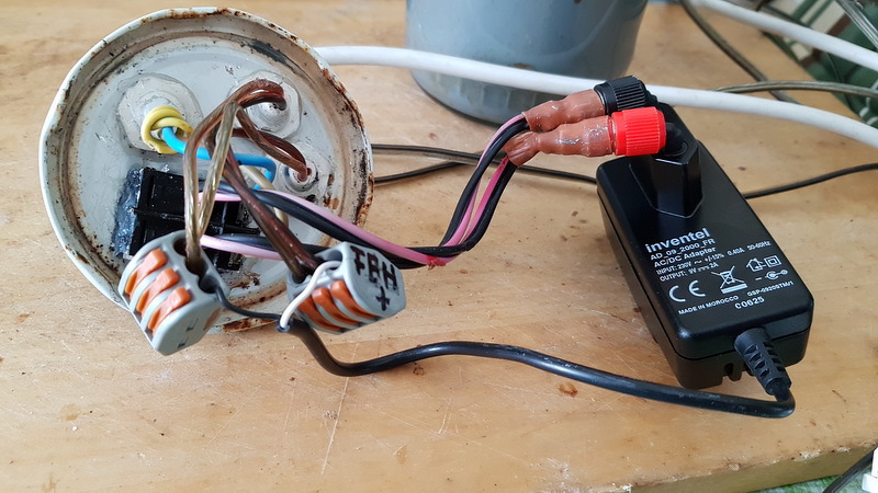

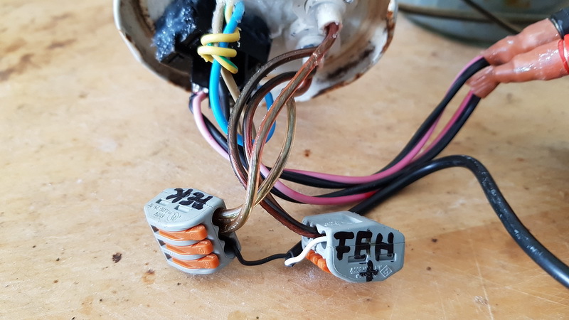

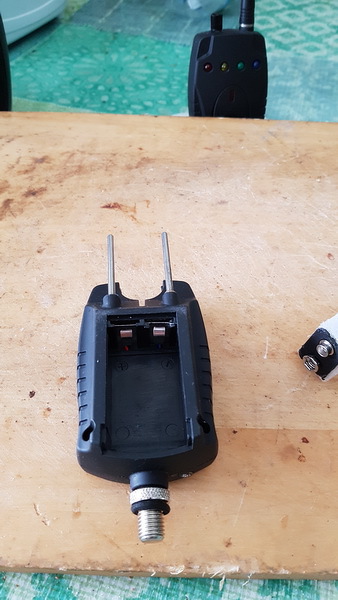

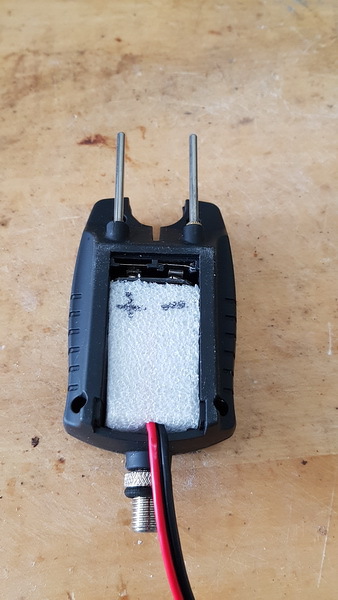

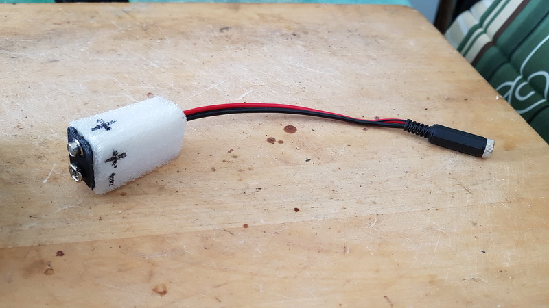

(#) Petibácsi válasza Kovidivi hozzászólására (») Szept 2, 2018 /
Itt van egy halom kép, hátha segít! Bár nem igazán értem, hogy kell képet feltölteni???Én nem látom, mi megy fel...
(#) Petibácsi válasza Petibácsi hozzászólására (») Szept 2, 2018 /
Bocsánat, már látom, itt a maradék...

(#) Kovidivi válasza Petibácsi hozzászólására (») Szept 2, 2018 /
Az adapterek rendben vannak, 9V DC-t adnak le mindketten. Több dolog jutott eszembe: ezekből a DC csatlakozókból két fajta van (vagy több), a belső érintkező vastagsága a különbség. Arra gondolok, hogy a vékonyabb középső pöcköset dugod be a vastagabbra tervezett aljzatba, így nem kontaktol. A másik, hogy az aljzatoknak 3 csatlakozási pontja van, ki kellene mérni, hogy egyáltalán eljut-e az elem helyettesítőig a feszültség, és ott stabil marad-e, vagy leesik pl. 6V-ra, mert a vezeték a szigetelés alatt meg van törve/sérülve, és csak 1db elemi szál érintkezik, tehát a 9V szinte egyáltalán nem terhelhető. Harmadik ötlet, hogy a 9V-os elem adaptered nem fejt ki elég szorítóerőt, és nagyon rossz a kontaktus. Mivel nedves helyen használod a kütyüd, így az érinykező felületek erősen el lehetnek oxidálódva, amit nem is biztos, hogy látsz. Az elem mérete és szilárdsága miatt "megkarcolja" az érintkező felületét, így van kontaktus mindig. A te adaptered pedig csak egy rugalmas puha anyagból van. Erre gondoltam pontosan! Feltöltöd a képet, és máris sziporkáznak az ötletek. A ferrites zavarszűrésről meg látatlanba ment a csevegés, miközbe sokkal valószínűbb hibák is jelen vannak.
Köszönom az ötleteket, de a "szűrt" (ferrites?) adapterből jól működik. Marad a szűrés, vagy berakom az üvegbe a "szűrt" adaptert, osztán csak-csak működni fog. Ha úgyse, akkor keresek szakembert és megnézetem. Marhára sajnálom, hogy nem látogattam az elektrotechnikai előadásokat, itt az eredmény...

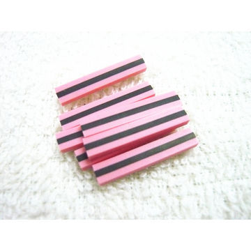

Mi a titkuk LCD-nél ezeknek a gumi lapoknak?
Gondolok itt arra, hogy ha egyszer leszedtem a panel ónozott pad-jeiről, visszatevés után miért lesz tökéletlen a kijelzés? Csak a panelről jött le, az LCD-ről nem.
Egy gyéren összecsavarozott kínai műszerről lőn szó, amiben nincs erős odaszorítás, szétszedésnél viszont érezhetően többé-kevésbé oda volt ragadva, talán a gumi mivoltánál fogva.

(#) Petibácsi válasza Petibácsi hozzászólására (») Szept 3, 2018 /
Hát, nem mentem sokra a képek feltöltésével, NYOMATÉKOSAN megírtam, hogy minden kötés(forrasztá) korrekt, a csatlakozók komplettek, a "szűrt" adapterről megy a betáp, szóval, nagyrabecsülöm az ötleteket, de semmire sem megyek velük, még megpróbálom a szűrést, aztán megyek más fórumokra - de köszönöm az eddigi segítségpróbálkozást, hálkás vagyok, hogy volt aki komolyan vette a problémát! Köszönöm és Isten áldjon titeket, kilépek a saját témámból-PPJL

(#) tbarath válasza Wind-Storm hozzászólására (») Szept 3, 2018 /
Ez: Bővebben: Link
Zebra strip-nek is nevezik amúgy, a kép neve is ez. Ez alapvetően egy rugalmas, gumiszerű anyag, amiben vezető és szigetelő sávok vannak egymás mellett. Ez jellemzően látszik is, már a váltakozás, a vezetőképességet ki kell mérni.
Ha visszatevés után tökéletlen a kijelzés, akkor nem került jól vissza a helyére, vagy sérült a leszedésnél.
