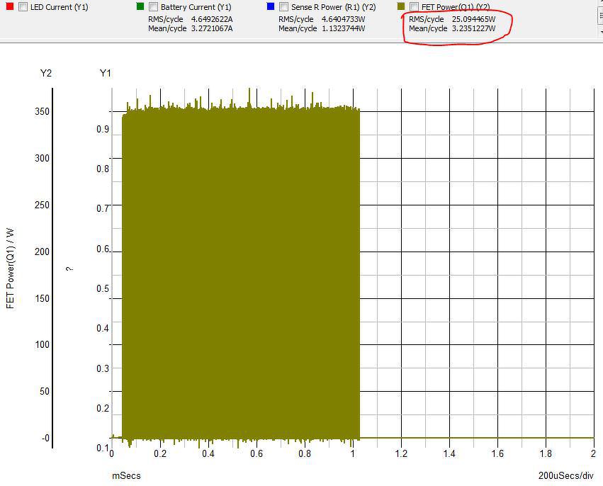

(#) sitto válasza sitto hozzászólására (») Aug 31, 2018 /
Közben megtaláltam, hogy hol lehet kinyerni egy átlag áramot a szimulációból.
De melyiket vegyem alapul (max. avg vagy rms)?

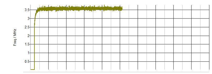

(#) sitto hozzászólása Aug 31, 2018 /
A 16820 kapcsolási frekvenciája max 2MHz, a szimuláció viszont 3-3,5 MHZ-et mutat.
Ez mitől lehet? Az adatlap szerint csak az induktivitás befolyásolja a kapcsolási frekvenciát. Viszont hiába változtatom semmi hatása nincs a szimuációs eredményekre.
