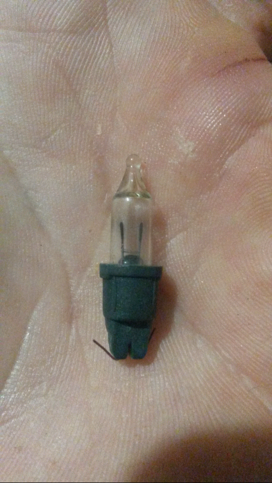

Tudja valaki ez a típus mekkora feszültség/árammal terhelhető? Kaptam egy gyógyszeres flakonnyit.
(#) Maximo válasza jani1987 hozzászólására (») Nov 7, 2018 /
Nekem is van ilyen égősor amibe való.Egyenként nemtudom mit bìr.
(#) ferci válasza Maximo hozzászólására (») Nov 7, 2018 / 1
Ha komplett a sor, akkor a 230 voltot elosztod a darabszámmal, meglesz a Umax/db és méred a sor áramát.

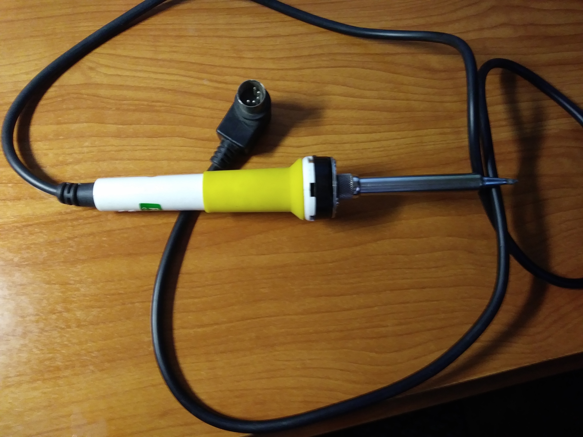

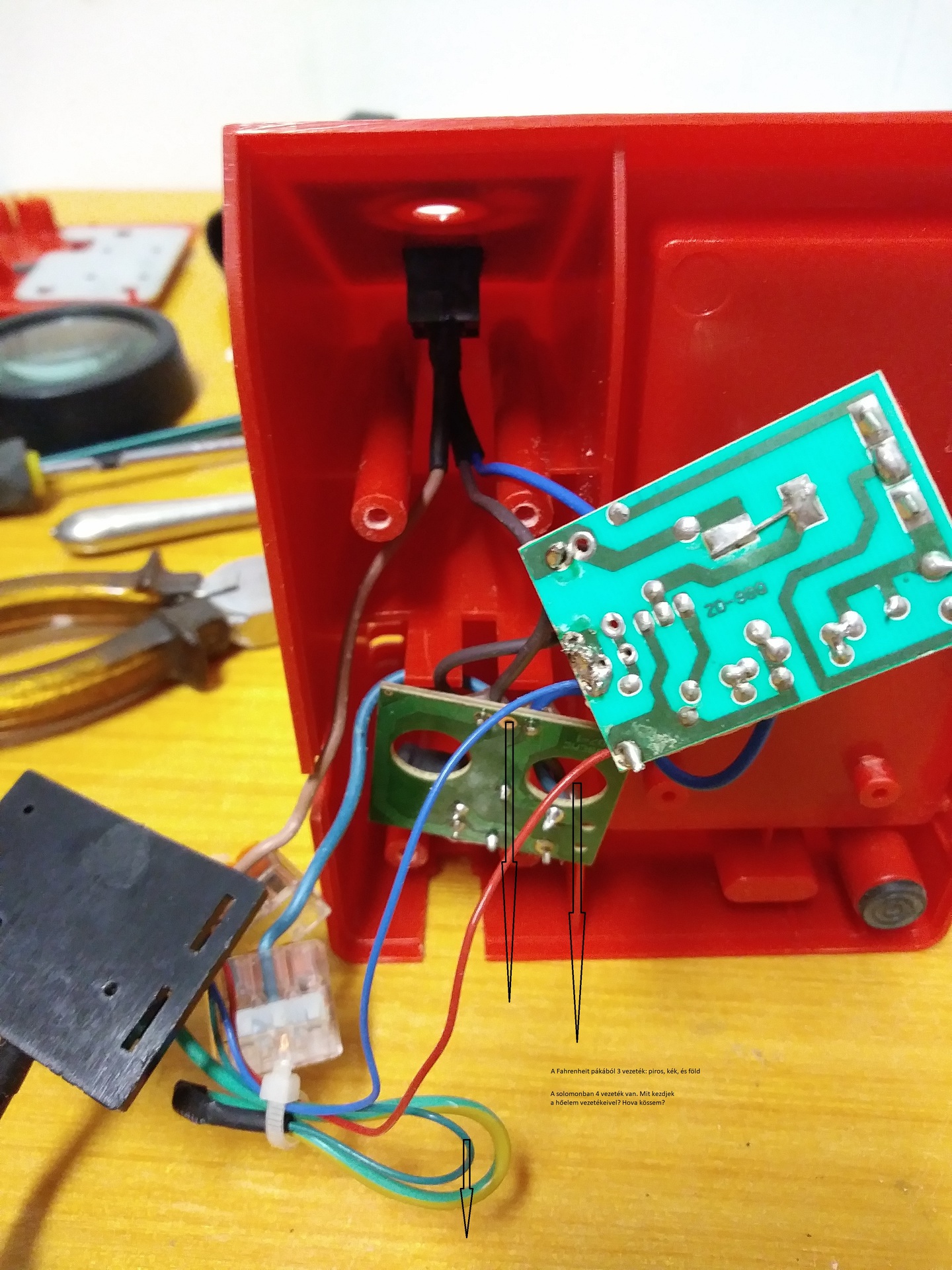

(#) invertor63 hozzászólása Nov 8, 2018 /

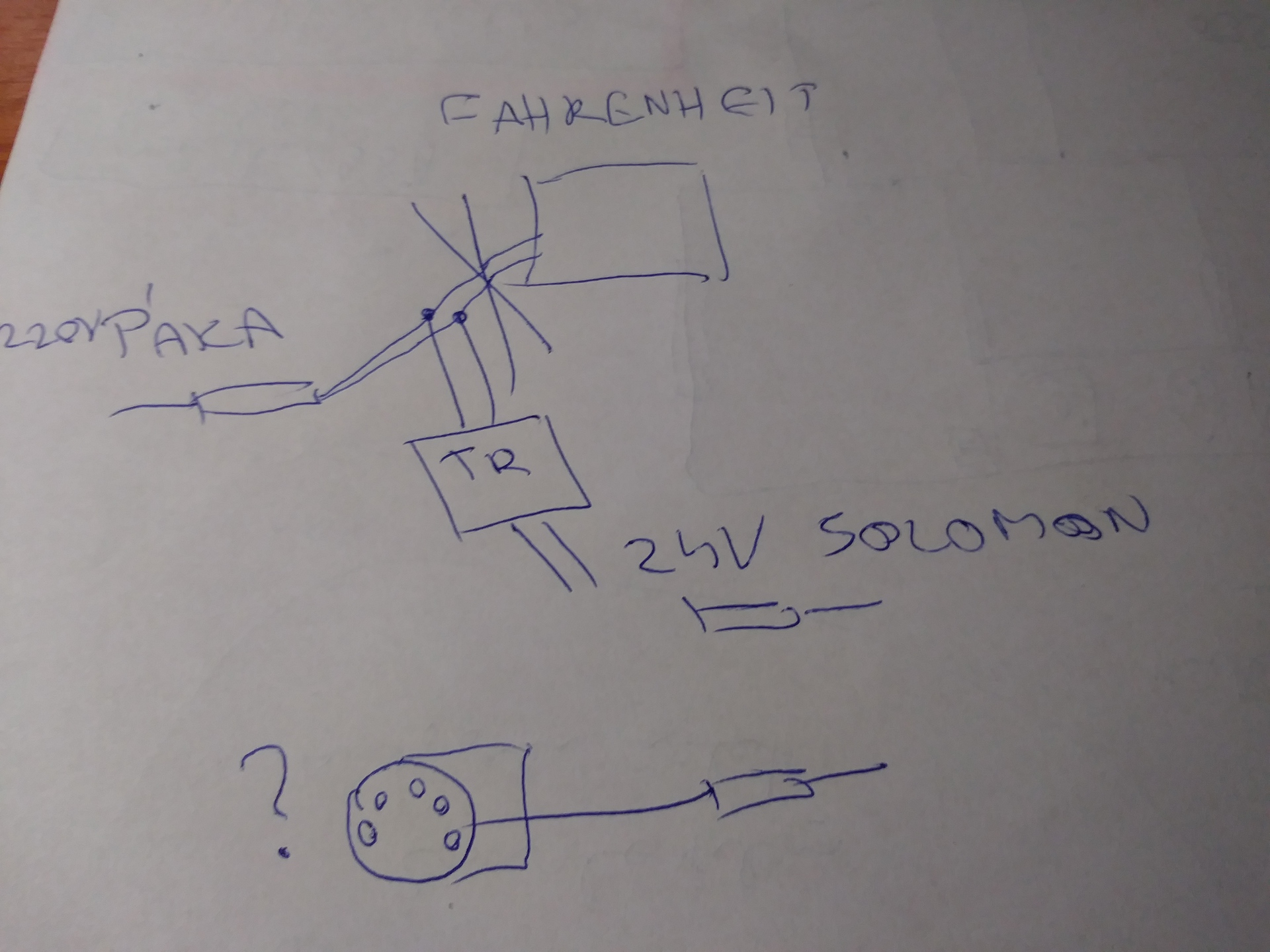

Sziasztok! Farenheit 220V forrasztó állomás átalakítható, úgy, hogy 24V solomon pákával használhassam? Köszönöm, hogy segítetek!
(#) kadarist válasza invertor63 hozzászólására (») Nov 8, 2018 / 1
Iktass a fárenhejt és a salamon közé egy 230/24V-os trafót és már át is alakítottad.
(#) tbarath válasza kadarist hozzászólására (») Nov 8, 2018 / 1
Ha már 230/24V trafó van kéznél (javasolt 3A-es vagy nagyobb), akkor minimális költséggel egy normális vezérlőt is csinálhat hozzá (dual opamp, diódahíd, 7812, pár kondi, pár ellenállás, pár trimemr, egy poti, és egy kapcsolóelem).
(#) kadarist válasza tbarath hozzászólására (») Nov 8, 2018 / 1
A Fahrenheit-ben nincs hőmérő szenzor, úgyhogy meg kell elégedni az egyszerű teljesítmény csökkentéses kézi szabályozással. Állomás.
(#) invertor63 válasza kadarist hozzászólására (») Nov 8, 2018 /
Köszönöm! Nem mertem még hozzányúlni, a BT136 triak 24V is működik? Teljesen dilettáns vagyok a témában.
Levágod a Fahrenheit pákát (amit fogsz a kezedben) a kábeléről. Ezt a kábelt rákötöd a trafó 230V-os primer tekercsére, a 24V-os szekuderre meg a Solomont. Akkora teljesítményű trafót válassz, hogy a Solomont kellő árammal el tudja látni.
Köszönöm! Már csak a solomon bekötésére van szükségem és megígérem, hogy nem zaklatlak ilyen hüly@ kérésekkel. Rosszul rajzoltam, a az X vágás helyét

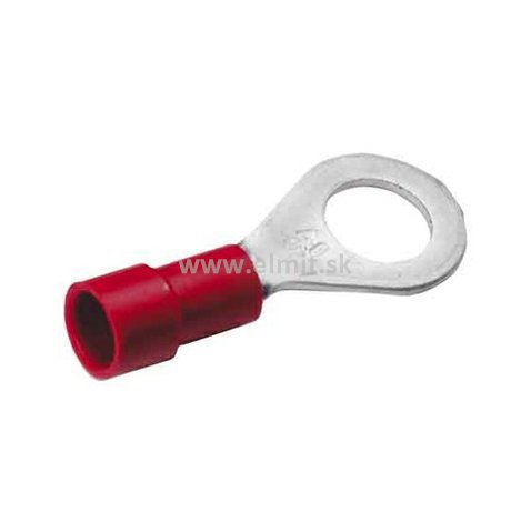

Sziasztok. Megtudnátok mondani angolul mi a megnevezése a képen látható csatlakozónak?
A hozzászólás módosítva: Nov 8, 2018
(#) nedudgi válasza cupika97 hozzászólására (») Nov 8, 2018 / 1
Crimp ring terminal. Pontosabban insulated crimp ring terminal.

Abban nincs, de a Solomon pákában szerintem van. Persze ha abban sincs, akkor nem szóltam, marad a szimpla teljesítményszabályozás...
Mi a Solomon típusa?
(#) invertor63 válasza kadarist hozzászólására (») Nov 9, 2018 /
Ö az. Nincs rajta adat. Köszönöm, hogy segítesz!

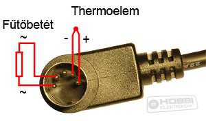

(#) morgo válasza invertor63 hozzászólására (») Nov 9, 2018 /
A bekötés:
(#) invertor63 válasza morgo hozzászólására (») Nov 9, 2018 /
Köszönöm! már csak a solomon thermo bekötése hiányzik
