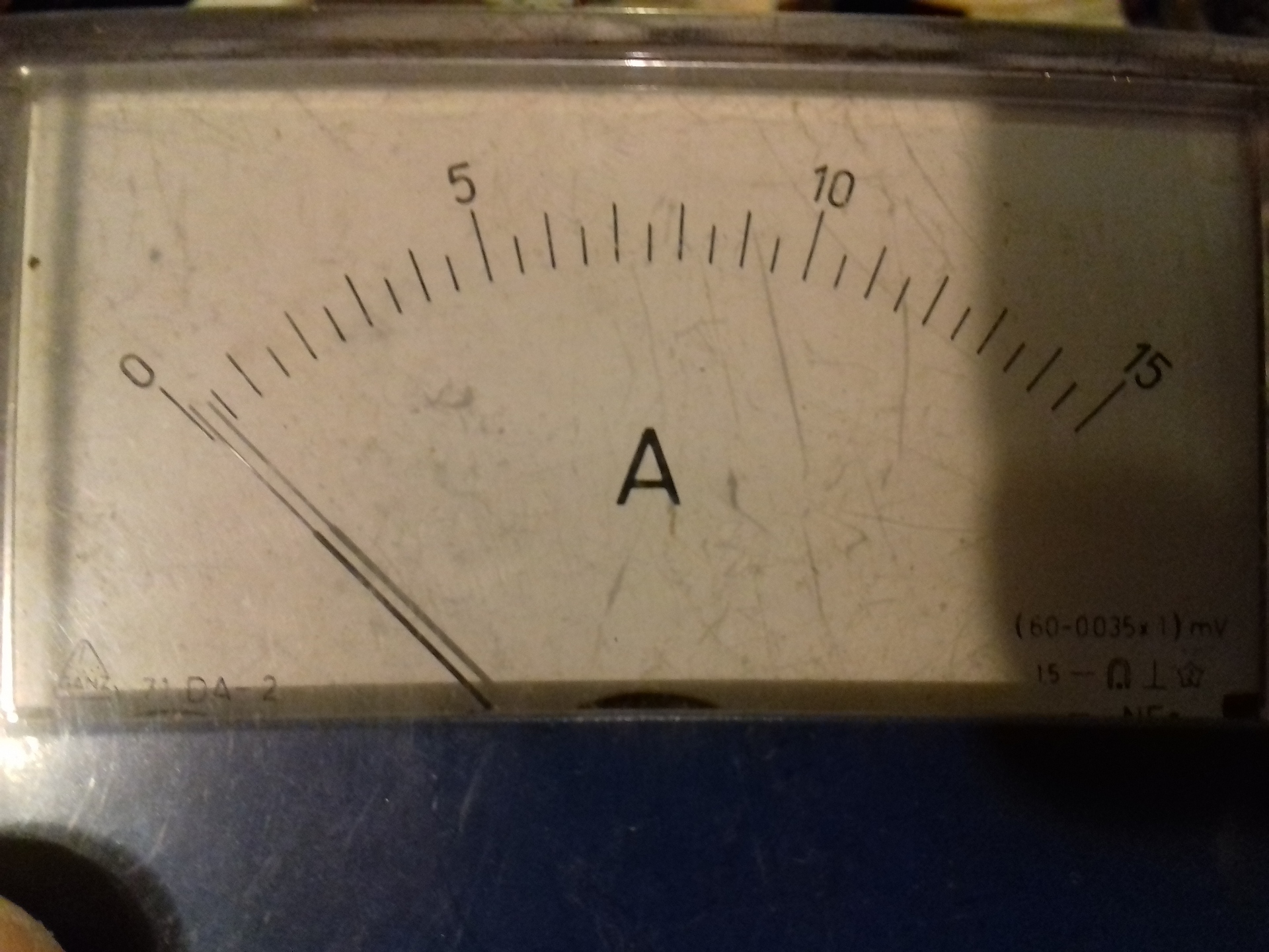

Sziasztok ! Segítsetek légy szives , hogy a képen csatolt deprez műszeren mennyi áram folyik át . Sönt számolásban akadtam el . 15 A a skála , ami pont megfelel . 59.4 Ohm a belső ellenállása . Előre is köszönöm .
(#) JZoli válasza fastaction hozzászólására (») Nov 7, 2018 /
Kellene még, az, hogy a műszer végkitéréséhez mekkora feszültség kell. Csak egy ellenállásérték ismeretével ez kiszámíthatatlan.
(#) fastaction válasza JZoli hozzászólására (») Nov 7, 2018 /
Szia . 60 mV - 0.0035 ( vezeték).
(#) ferci válasza fastaction hozzászólására (») Nov 7, 2018 / 1
Ha a műszered végkitérése 60 mV, Rb pedig 59,4 ohm, akkor 0,004 ohm legyen a sönt 15 amperre ( amit megmérned nagyon nehéz lesz ). Marad a csúsztatásos beállítás D=1 mm körüli rézdróton.
Dehogynem... ha nem akarsz újra számolni, milyen rézdrótból mekkora kell, akkor fogsz sacc 1 métert, átengedsz rajta pl 10 ampert, egy sorosan kapcsolt multival méred, rácsatlakozol a műszereddel a drótra és amikor stimmel a kitérés, oda csatlakozzál véglegesen a műszerrel. Azoktól a pontoktól jobbra-balra 1 centivel pedig lesz az árambevezetés.

Ha a műszer belső ellenállására 59 (60) ohmot mértél, (végkitéréshez tartozó feszültség/végkitéréshez tartozó áram) akkor van egy 1 mA -es alapműszered. (szíveskedj ellenőrizni) Ehhez kell a söntöt méretezni, az áramosztó szerint.

(#) pucuka válasza ferci hozzászólására (») Nov 7, 2018 /
Annyira azért nem. Egy műszer pontossága végkitérésre értendő. Ha az 1/3 kitérésnél nézed, akkor már csak mindössze 15 % . Ehhez jönnek még a további hibák, leolvasási, terhelési, statisztikus, és még néhány kisebb jelentőségű, ami már elismerem szőrőzés. De nem is erről van szó, legalább a legnagyobb hatásút kerüljük el, ráadásul nem is kerül sokkal többe, csak egy kis odafigyelésbe.
Az is igaz, ha MÉRNI szeretnél, akkor kéne egy jó drága, műszer kivitelű sönt is, de nyilván erről is le lehet azért mondani, és lehet söntöt készíteni házilagos módszerekkel is. Ha elég ügyes vagy, még aránylag jót is. Ahogy mondod rézdrótból, vasdrótból, stb. Nem lesz valami időtálló, de működni fog. (jobb lenne valami ellenállás huzal)
