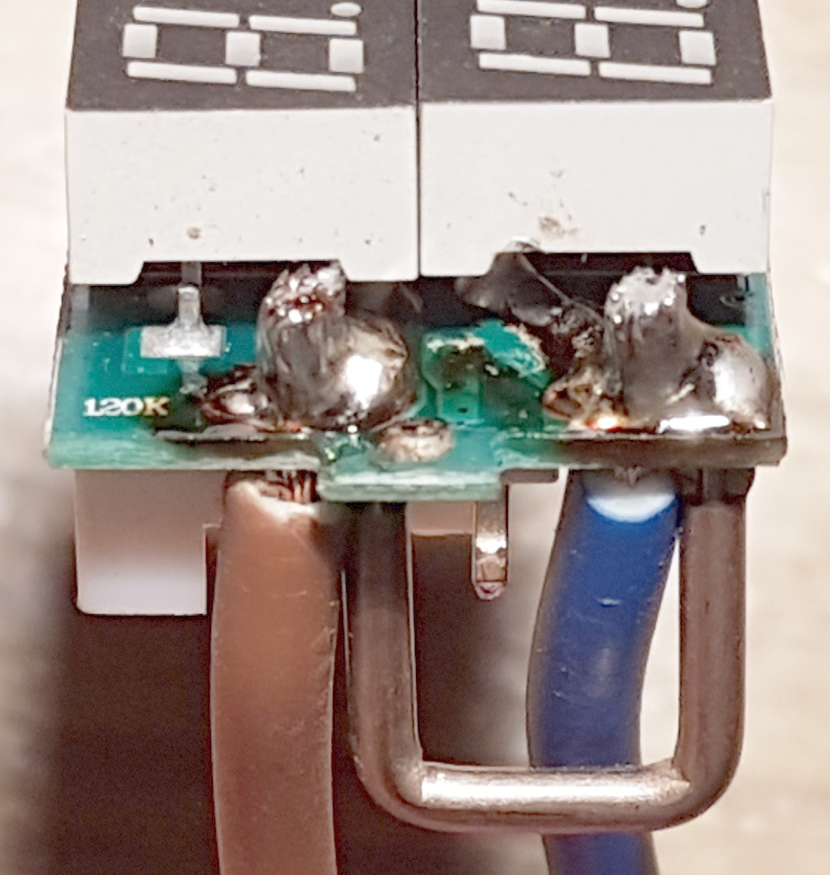

Vásároltam jelképes összegért olyan kombinált műszert, ami egyszerre képes az áram és a feszültség kijelzésére is. Elvileg ez egy 100 V és 20 A-es típus. Kivettem a korrekt kis tokocskájából az áramköri lapot, mert aggódtam a hozzá adott vezeték+csatlakozó és a 20 A-es áram közti látszólagos ellentmondás miatt.
Látszatra a forrasztás határozottan ronda. Egyébként a többi forrasztás is olyan, mint az oxidos alumínium felület. Matt és érdes. Ezért felmerült bennem a kérdés, hogy esetleg ez nem is könnyen kezelhető lágyforrasztás, hanem valamilyen egyéb keményforrasztáshoz hasonlatos kötési mód. Ha ez sima ónozás, akkor van értelme a forrasztás csinosításának?
Jól látszik, hogy a panel képes lenne többfajta söntöt is fogadni, és ez a legnagyobb furatba illeszkedő változat. A sönt és a "nagyáramú" csatlakozó között egy ónozással erősített 8-10 mm hosszú vezetősáv van, de aligha bírna ki 20 A áramot. A csatlakozó tüskéje 1x1 mm.
Érdemes a sönt lábáról közvetlenül kicsatlakozni egy 2,5 mm2 keresztmetszetű vezetékkel? Javítja ez a terhelhetőségi viszonyokat?
A tervezett áram jellemzően 2-8 A nagyságrendű de a készülék képes a 20 A-es áram leadására is.
(#) zolika60 válasza Alkotó hozzászólására (») Dec 5, 2018 / 1
Üdv az ólommentes forraszanyagok világában. A vastagabb vezető nyilván javítja a terhelhetőséget. Azt csak te tudhatod szükség van-e rá.

(#) Kovidivi válasza Alkotó hozzászólására (») Dec 5, 2018 /
Vigyázz, ha nincs kalibrációs lehetőség, akkor az újraforrasztással javítod a vezetést, módosítod a sönt ellenállás csatlakozását a nyákhoz, és újra kellene a műszert kalibrálnod.

(#) Alkotó válasza Kovidivi hozzászólására (») Dec 5, 2018 /
Gondoltam erre én is, de a kijelzett áramérték egy trimerrel állítható (a feszültség is egy másikkal). Az első kipróbáláskor is egy kézi műszerhez kalibráltam, amit ha szükséges a forrasztgatás után meg tudok ismételni.
(#) elektroncso válasza Alkotó hozzászólására (») Dec 5, 2018 /
Semmi különleges kötés, rossz minőségű ólommentes forrasztóón amit szabadlevegőn (jó eséllyel elég korrozív légtérben) forrasztottak. Jó minőségű ólommenteshez is illik a nitrogén védőgáz közeg, hogy a kötés jó legyen bár ezen az ónon lehet, hogy a védőgáz sem segítene.
A forrasztások csinosítása azzal járna, hogy le kéne takarítani a panelről ezt a mocskot és minőségi ónnal (mivel az eredeti ólommentes az újnak is annak kell lennie, hogy kémiailag is stabil kötést kapj) újraforrasztani.
(#) Alkotó válasza Alkotó hozzászólására (») Dec 5, 2018 /
Megpiszkáltam a sönt forrasztását, és direkt bekötöttem 2 db 2,5 mm2-es vezetéket. A sönt és vezeték furata közvetlen egymás mellett van, talán így a legracionálisabb.
Elektroncső!
Gondoltam a meglévő ón leszedésére, de mielőtt ezt megtettem volna, klasszikus gyantába mártott pillanatpákával megmelegítettem, aminek hatására tükör fényessé vált az olvadék. Ezért csak ráforrasztottam a régi tetejére a vezetékbekötésnél, amihez ón-ólom keverékű (egyébként remek minőségű) forraszanyagot használtam (+ még egy kis gyantát). Látszatra a kötés stabil, a forrasztás egyenletes és a kontaktus is korrektnek tűnik. A próba fog pontot tenni a manőver értékelésének végére.
Ha stabilnak tűnik a kötés az már fél siker. Hogy teljes lesz-e azt az idő dönti el. A kevert ólmos és ólommentes forrasztásnak az a baja, hogy rideggé válik és könyebben reped a határvonalnál. Itt a söntnél ezt melegedés idézheti elő, de attól még lehet jó.
Az ólommentes forrasztás lehet jó, de kézi forrasztásnál sok probléma van vele (oxidálódik) ezért nitrogén védőgáz alatt dolgoznak vele ott ahol számít a minőség. Persze ez kézi forrsztásnál bajosan kivitelezhető, otthon pedig gyakorlatilag lehetetlen.
A jobb oldali forrsztás jobb széle mattnak tűnik míg a bal oldala fényesnek. Ezen a határátmenten jelenkezhet először a probléma. De ez nem kötelező érvényű szóval simán működhet évekig.

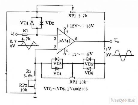

(#) Abukodonozo hozzászólása Dec 6, 2018 /
Ezt az alacsony frekis oszcillátort szeretném működésre bírni. Négyszög és háromszögjel jön belőle, de szinusz nem akar jönni. Valaki segítene abban, hogy hogy csinál ez, vagy jelen esetben miért nem csinál szinuszt?

(#) proli007 válasza Abukodonozo hozzászólására (») Dec 6, 2018 /
Hello! Az áramkör működéséhez kettős tápfeszültség szükséges. 5V táplálás és 741-es OPA nem jó választás. A "szinusz" jelet a háromszögjel diódával történő határolásából nyeri. Ami csak erős jóindulattal nevezhető szinusz feszültségnek és a háromszögjelnek legalább 1..2V-nál nagyobbnak kell lenni, hogy a határolás egyáltalán létrejöjjön.
(#) Abukodonozo válasza proli007 hozzászólására (») Dec 7, 2018 /
Értem. jelenleg LM358-asokat használok és szimmetrikus 12 voltos tápot. Volna még valami egyszerű módja a szinuszkreálásnak? Nem kell tökéletes legyen, mert csak arra kell, hogy ezt-azt moduláljak vele. Ez működne? Ugyanazt a diódás elvet használja, ahogy látom.

(#) pucuka válasza Abukodonozo hozzászólására (») Dec 7, 2018 /
Jó a diódás is, csak kissé bonyolultabban, több diódából töréspontos vágóáramkör.
Itt van egy néhány megoldás.

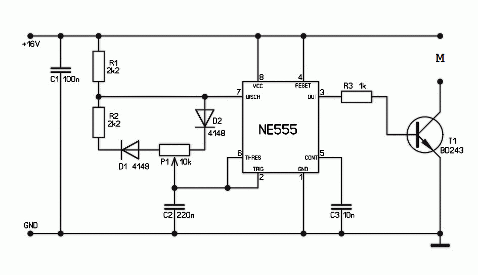

(#) attika hozzászólása Dec 7, 2018 /
Megépítettem ezt a kapcsolást egy ventilátorhoz.
Tökéletesen működik csak nekem 10k-s potival nem tudom maximumra vezérelni a motort, 47k-val már szépen működik valamiért.
A kérdésem az lenne, hogy lehet ezt a kapcsolást úgy használni PWM fokozatként, hogy nem a potméterrel állítom be a kimenetet 7 Voltra, hanem a potmétert maximumra tekerve a bemenetére adok 7Voltot?
Ugyan azt érem el vele?
(#) Bakman válasza attika hozzászólására (») Dec 7, 2018 / 1
Nem teljesen. Maga a kapcsolás miatt az 555-ös IC-vel nem lehet 100 %-ig fel, illetve 0 %-ig lemenni a PWM kitöltésével, ehhez valamilyen digitális (ami belül igazábol számláló alapú) eszköz kell. Egy 6-8 lábú kontroller megteszi bőven.
Az R2 jelű ellenállás nem feltétlen kell a kapcsolásba, akár el is hagyható, úgy tágabb lesz a beállítható tartomány.
