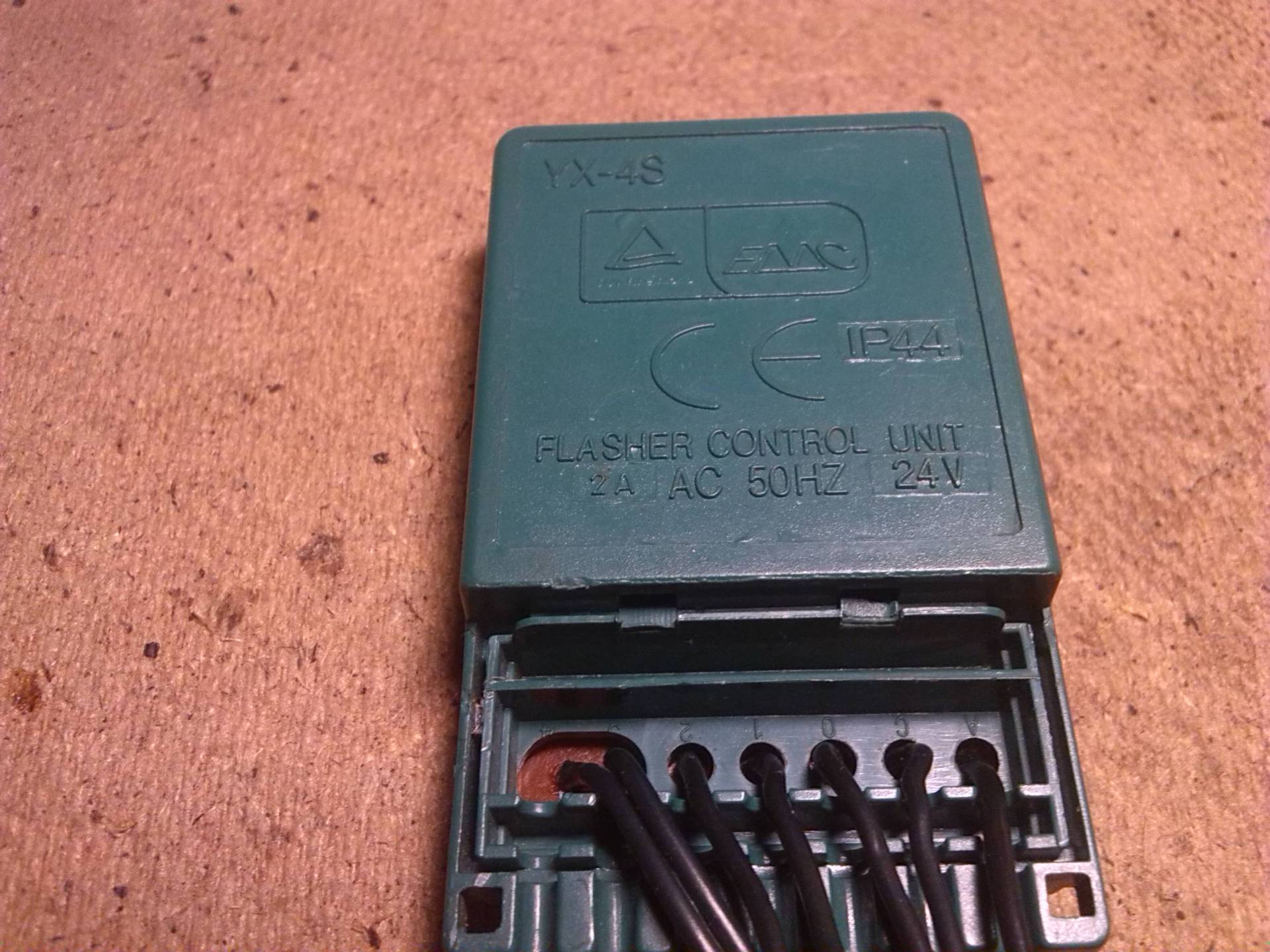

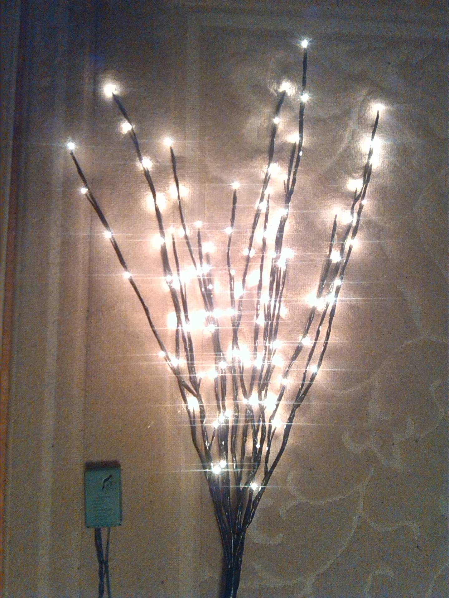

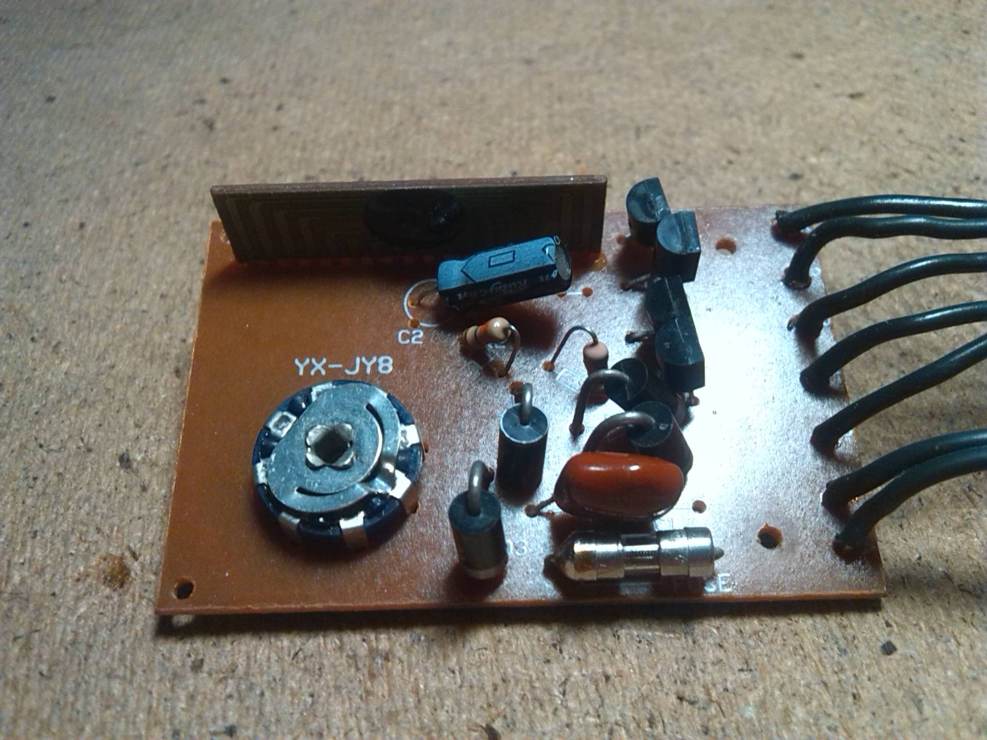

Hozzám került egy 8 funkciós villlogós fa 24V 2A (ez régi típusú 12V-os izzóval van szerelve látszatra), sajnos eredeti táp nélküli. Egy akku töltőről van hajtva aminek van 24V AC kimenete és az lenne a problémám hogy a vezérlőpanelén a 4db egyenirányító dióda nagyon melegszik.
A dióda 2A07 ami ha jól néztem 1000V 70A-es.
Megoldás lehet ha nagyobbra cserélem benne diódákat?
Ugyanerről a tápról hajtok meg egy 24V-os LED-es jégcsapot az egyáltalán nem melegszik.
(#) morgo válasza martin66789 hozzászólására (») Dec 1, 2018 /
Az a 70 A jólesz kb. 1 Ampernek is. Ha a villogódnak 2 A kell, ne csodálkozz, hogy melegszik. Igen, segíthet ha izmosabb diódákat raksz bele.
(#) mek-elek válasza martin66789 hozzászólására (») Dec 1, 2018 /
Nem látom jól a képen a diódákat.
Én azt tanácsolom, ha befér, ha nem, hűthető diódákra cseréld a meglévőket, és megfelelő vastagságú kábellel kábelezz a helyére. Azokat csillámlapokkal szereld bordára (hővezető pasztával), ami a doboz tetején legyen. És a hűtőbordát földeld le, a 230V-os konnektor védőföldjére.
(#) martin66789 válasza mek-elek hozzászólására (») Dec 1, 2018 /
Sima normál hengered dióda van benne 2A07.

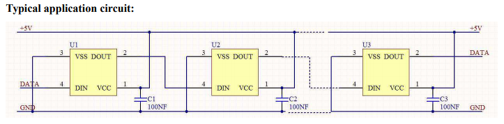

WS2818 tip. RGB LED vezérlőnél mi az a "Backup control data input" láb?

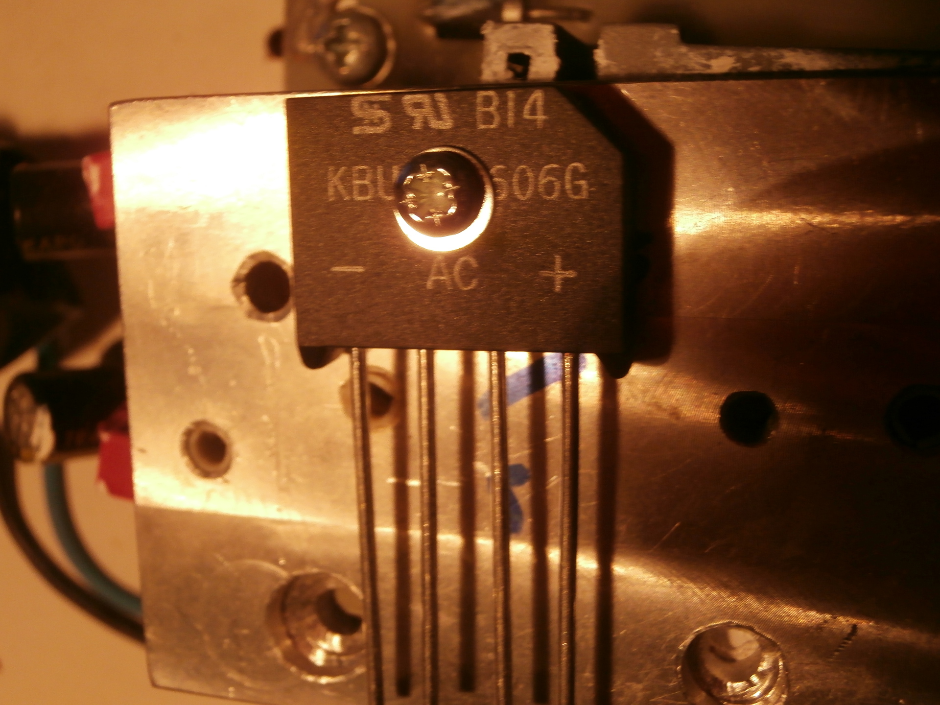

(#) mek-elek válasza mek-elek hozzászólására (») Dec 2, 2018 /
Valahogy így.
Az ilyen fajta hídhoz nem kell csillámlap.

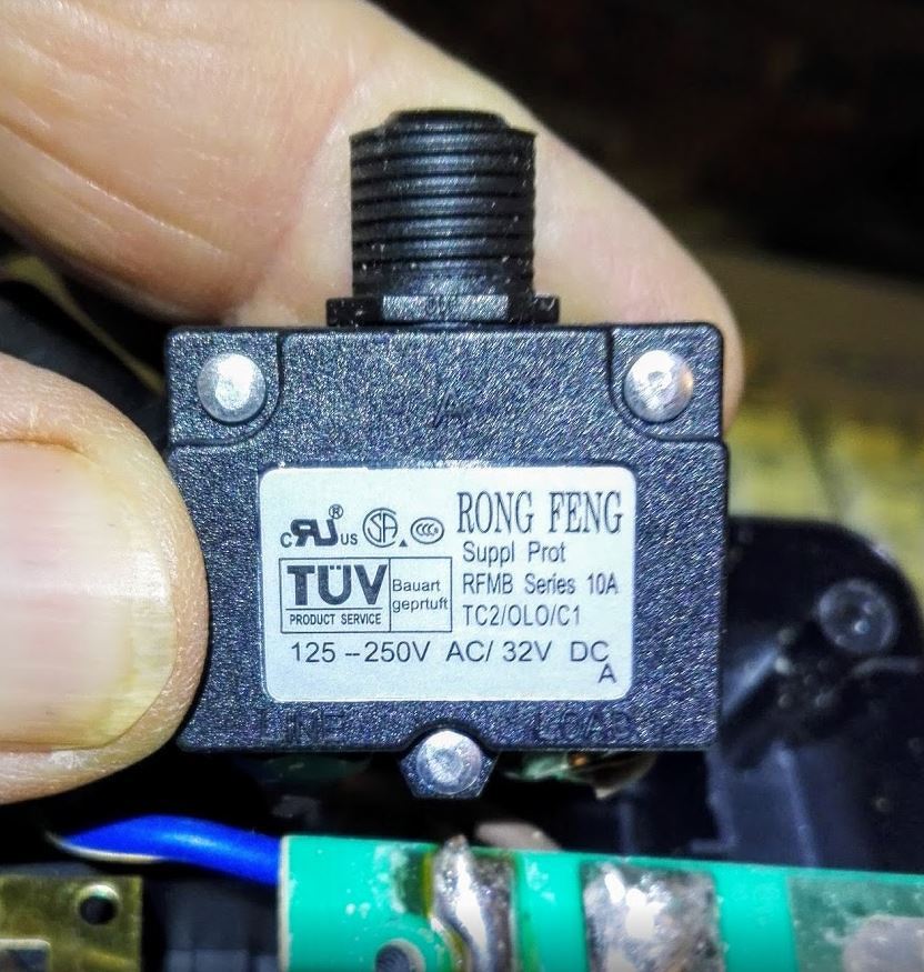

Mi ennek az alkatrésznek a magyar neve (angolul circuit breaker, afféle regenerálódó biztosíték, a gomb benyomásával regenerálódna, de tönkrement a túláramtól, nem bírta a porszívót )
Hol kapható itthon ilyen, megbízható minőségben? Köszönöm!
(#) Secret válasza zeman hozzászólására (») Dec 2, 2018 /
(#) zeman válasza Secret hozzászólására (») Dec 2, 2018 /
Köszönöm szépen a gyors segítséget!
Szívesen, máskor is, ha tudok segíteni.

(#) Elektro.on válasza wbt hozzászólására (») Dec 3, 2018 /
Azon kapja sorosan az RGB adatot.
