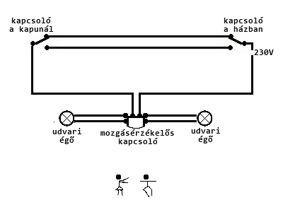

Nincs abban a mondatban ellentmondás, csak túl hosszú a mondat, ezért (elsőre) nem értetted
-Azt jelentené: addig, míg kint van, ne legyen automatikus lekapcsolás, mikor már nincs kint mozgás (munka, nyársalás, stb), akkortól viszont legyen.
Ha jól értettem meg, erre (a többi feltétel után erre is) keres megoldást.

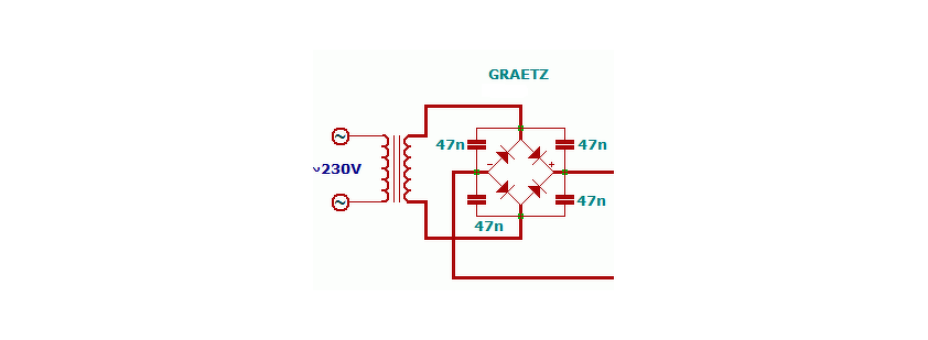

(#) Edem631 válasza kadarist hozzászólására (») Dec 28, 2018 /
Nincs benne füttyszerü hang.De a zúgás hasonló.

(#) kadarist válasza Edem631 hozzászólására (») Dec 28, 2018 / 1
Ha időszakos és hálózati zavarra hasonlít, akkor egy tekercses zavarszűrő segíthet. Valami ilyesmi.

(#) szs válasza Edem631 hozzászólására (») Dec 28, 2018 / 1
Talán megvan a megoldás. Az én rádióm tápegysége ugyanezt művelte.
Aztán Pucukától olvastam rá megoldást, de eddig húztam-halasztottam.
Most, hogy ezt leírtad, nekiugrottam, megcsináltam. (igaz, nem 47.-es, hanem 100-nF-os kondikkal, az volt kéznél.). Pár perce még zúgott a rádió, ezzel a kondizott graetzel már nem!
Pucukának jár a köszönet
Nézd csak a képet:

(#) Bakman válasza szs hozzászólására (») Dec 28, 2018 /
Jól értettem, te nem érted a kérdést. Mi biztosítja az automatikus és manuális üzem közötti átkapcsolást? Honnan tudja az elektronika, relé vagy akármi, hogy a gazda éppen kinn van, most nem kell automatikusan lekapcsolnia?

(#) szs válasza Bakman hozzászólására (») Dec 28, 2018 /
Mert még mindig relében gondolkodsz
Én egy alternatív kapcsolás-mozgásérzékelő kombinációt álmodtam neki.
A mozgásérzékelő biztosítja azt, hogy most éppen nem kell lekapcsolni. A mozgás megszűnte utan lekapcsol, a beállított idő után.
Így már értesz?
Nagyon nem. Az éppen felvázolt esetben a mozgásérzékelő(kön) kívűl mire kell még bármi egyéb relé, időzítő? Azokon is be lehet állítani az időtartamokat, meddig működjenek.
Most tényleg csak a "nem lehet"-en gondolkodsz?
-Az időzítő benne van a mozgásérzékelő kapcsolókban, mozgást érzékel, és a beállított ideig világít utána. (Nem csak a mozgás tartamáig). Tehát NEM kell további időzítő. Ha órákig mozogsz a hatósugarában, bizony nem kapcsol le
-Én legalábbis nem írtam, nem rajzoltam TOVÁBBI időzítőket, időzítőkről.

(#) szs válasza Kovidivi hozzászólására (») Dec 28, 2018 /
Node:
én azt rajzoltam fel, írtam le, amit a kérdező kíván:
-ő kapcsolja fel
-ha nem jut eszébe lekapcsolni, magától lekapcsoljon (ezt intézi a mozgáskapcsoló időautomatikája, ha nem érzékelt egy bizonyos időn belül mozgást)
-ha eszébe jut ő kapcsolja le (ekkor kikapcsolta a mozgásérzékelőt is)
-ha nem kapcsolta le, és kinn mocorog az udvaron, mindaddig fényárban ússzék míg ott táncol, és ha megszűnik a mozgás, a mozgáskapcsolón beállított időtartam után setét lesz.
Miért kell ezt KÜLÖN még relézni is?
Akkor kezdjük az elején, a kezdő hozzászólással:
„Létezik olyan léptető relé ami időkapcsolós is egyben?
Tehát ha elfelejteném lekapcsolni a reflektorokat akkor pl. csak 10 percig fogyasszanak.
Illetve le is tudjam kapcsolni a nyomógombbal is.”
Most komolyan! Mi a bánatnak ide más mint egy-két mozgásérzékelő, megfelelően beállított idővel? Ami a kavarodást okozza, az ez a hozzászólás:
„Végülis olyan kellene mint a lépcsőházi autómata.
Annyi különbséggel, hogy ha újra megnyomom akkor lekapcsoljon.
Nem szeretnék előre beállítani semmit, először alternatív kapcsolósra gondoltam, de aztán félő, hogy égve lenne felejtve párszor.
udvarról, illetve házból szeretném kapcsolgatni.
pl. este ha hazaérek felkapcsolom kint bemegyek a házba és bent lekapcsolom.
Sima lépcsőházi vagy léptető relé se lenne rossz, de közbe ha dolgozok az udvaron ne kelljen nyomogatni.”
Ezek alapján a szerkezetnek automatikusan tudnia kellene, hogy mikor felejti el a gazda lekapcsolni a világítást. A megoldásra kíváncsi vagyok.

(#) szs válasza Bakman hozzászólására (») Dec 28, 2018 1 /
Én értem, hogy felesleges bármilyen relé, hiszen én is ezt írom. Bízom abban hogy te értetted félre mások hozzászólását, és azt hiszed, én kívántam relézni. Én meg ezek után azt, hogy te.
-nézd meg légyszíves a rajzomat, a hozzátartozó leírásomat, és azon vitázzunk már
(#) ITI47 válasza szs hozzászólására (») Dec 28, 2018 /
Jó az a kapcsolás, biztos hogy jól működik. Egy dolgot nem tud, a folyamatos világítást, de azt egy plusz kapcsolóval könnyen meg lehet oldani. Én nem akartam kapcsolókat, (le kellett volna vezetékezni) ezért raktam fel mozgásérzékelőket. Egyébként még 6 mozgásérzékelő van házon belül, folyosók megvilágítására, csak rövidebb időzítéssel.
