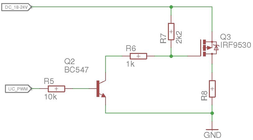

(#) tbarath hozzászólása Feb 28, 2019 /
Mikrokontrollerrel kellene kapcsolnom egy 18-24V körüli feszültséget egy terhelésre, amit "high side" szeretnék megoldani egy P csatornás FET-tel. Csatolva az áramkör amit kitaláltam.
Röviden: a uC pin egy ellenálláson keresztül megy egy BC47 bázisára, amivel egy PFET gate-jét kapcsolom egy feszültségosztón keresztül.
Az uC-tranyó ellenállás azért 10k, mert minél kisebb árammal akarom terhelni. A FET kinyitásához pedig a gate-source feszültséget -10V és -20V között kell tartanom, ez a 2k2-1k feszültségosztóval rendben van az adott tartományban.
Az áramkör LTSpice szerint működik, de érdekelne a ti véleményetek is.
(#) Bakman válasza tbarath hozzászólására (») Feb 28, 2019 /
Mekkora a PWM frekvenciája?
(#) tbarath válasza Bakman hozzászólására (») Feb 28, 2019 /
Azon egyelőre nem gondolkodtam. Szimulációban 25% kitöltéssel nézem 4 us és 0,4 us ciklusidővel is, de nincs szükség nagy frekvenciára, párszáz Hz bőven elég. Számoljunk mondjuk 1 kHz-zel.
(#) Bakman válasza tbarath hozzászólására (») Feb 28, 2019 / 1
Az elgondolás alapvetően jó. Nagyobb frekvenciákon a gond abból adódhat, hogy a Gate-et záros határidőn belül fel kell töltni és ki kell sütni, különben a FET arényaiban sokat lesz a nyitott és lezárt állapot között, nagyon fog izzadni. Ez a probléma könnyen megoldható úgy is, hogy csökkented az ellenállások értékeit, pl. 220 Ohm-ra és 100 Ohm-ra, ennek viszont az a mellékhetása, hogy a meghajtó tranzisztor fog jobban melegedni.
Lehet számolni az ellenállások értékeit de egyszerűbb oszcilloszkóppal nézni, hogyan alakul a jelalak a Gate-en valamint a fogyasztón (a képen R8). Ha nem "szép" szögletes, lehet csökkenteni az ellenállások értékeit (R7 és R6), valamint nagyobb tranzisztor után nézni.
Függ attól is, mekkora áramot kell kapcsolgatni. 1 kHz-es PWM és max 1 A-es terhelés még könnyen járható utat jelent.
A hozzászólás módosítva: Feb 28, 2019
Azért 1 Ampertől több lesz kapcsolgatva, max. 3-5A körül.
A szimulációban IRF9640-et használok, 24V táppal 1 Ohm-os terhelésen kapcsolgat 18 Amper körüli áramot. A bekapcsolással nincs is gond, 3 us alatt kb. teljesen kinyit, de már 1,3 us alatt eljut a feszültség/áram 95%-áig. A gate kisütése fájdalmasabb, 6 us körül zár le a FET.
A feszültségosztót 1k/330 Ohm-ra cserélve a teljes kinyitás kb. 1,5 us, a teljes lezárás olyan 3 us. A tranyón nyitott állapotban 14 mA áram folyik, bár nyitáskor van egy 34 mA-es peak, kb. 2 us-ig van 16 mA fölött a kollektoráram.
Mindez másodpercenként 4x belefér szerintem. A FET-et tervezem is hűteni.

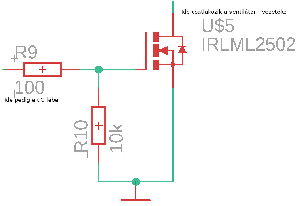

(#) toma3757 hozzászólása Márc 2, 2019 /
Számomra egyenlőre érthetetlen helyzet állt elő, mikrokontrollerrel szeretnék ventilátort szabályozni.
Attiny25-öt használok, pwm-jellel az egyik kimeneten - ez eddig működik is.
A csatolt képen látszik, hogyan szeretném ezt kivitelezni.
Ha a bemenetre 5V-ot kötök, tökéletesen működik a ventilátor(0.5mA áramfelvétellel). Ha viszont a uC lábát 1-be állítom, és úgy kötöm oda, akkor viszont csak "kattog", a lábon 0V feszültség mérhető. Ha kivett állapotban nézem a uC-t akkor a láb kimenetén 5V van. Kimeneti árama meg tud hajtani egy ledet(jelenleg 2mA-rel).
Abban szeretnék segítséget kérni, hogy ez mitől lehet?
(#) Bakman válasza toma3757 hozzászólására (») Márc 2, 2019 /
Ha az Attiny25 lába 5 V-ot kiad és azt direkt összekötve a 100 Ω-os ellenállással leesik nullára, akkor máshol kell keresni a hibát. Nem ismerem a kontrollert de nem lehetséges, hogy nyitott kollektoros (open drain) üzemmódban van a kimenet?
(#) killbill válasza toma3757 hozzászólására (») Márc 2, 2019 /
Akkor is 5V van a kimenetén, ha rajta van a 2mA LED terhelés? Csodák nincsenek. Ha uC kimenete meg tud hajtani 2mA-t, akkor 10k terheléstől nyilván nem esik le 0-ra. Meg tudod mérni az áramot, ami uC kimenetéből a FET gate-je felé folyik? Lehet, hogy a 10k nem 10k, hanem 10 Ohm, vagy 100.
(#) toma3757 válasza killbill hozzászólására (») Márc 2, 2019 /
Igen, akkor is 5V-van (esik egy kicsit de csak 5 századot).
uC - FET gateje közötti áram 0. Két azonos kimenetet használnék, úgy is mértem, hogy egyiken a led volt, a másiknál közben próbáltam áramot mérni, az eredménye az lett, hogy a led is kialudt.
Gate-Föld között ellenállást mértem, annak az értéke 10k.
@Bakman
Akkor elméletileg a ledet sem tudná meghajtani, nem? Illetve fogalmam sincs, hogy ennél van e ilyen módra beállítási lehetőség.

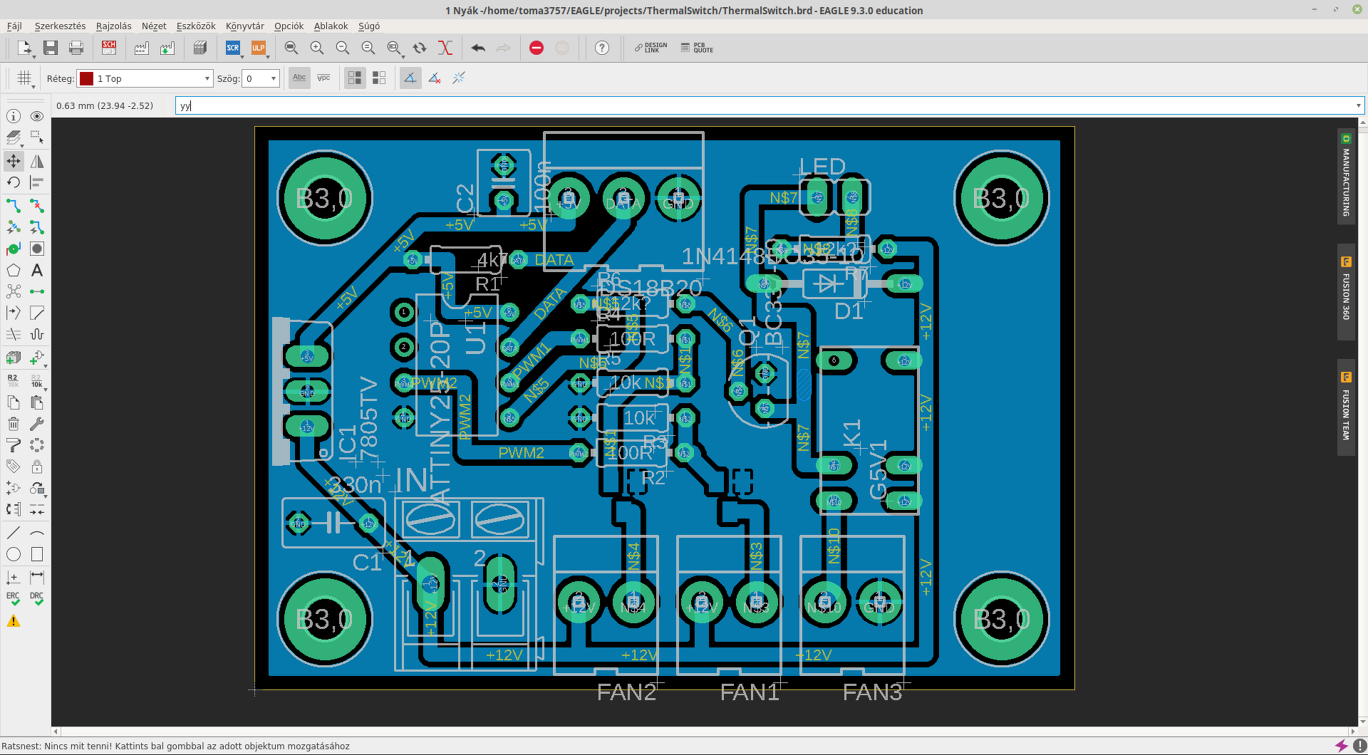

Itt valami alapvető elkötés és/vagy kontroller beállítási probléma lehet. Pl.: a kontroller és a FET nem azonos GND-n van, nem a kapcsolási rajz szerint vannak összevezetékezve az alkatrészek.
(#) toma3757 válasza Bakman hozzászólására (») Márc 2, 2019 /
Elképzelhető, de a FET és a uC azonos GND-n van.
Csatoltam a képet a nyákról.
uC beállításnál azért nem gondolnám, hogy lenne probléma, hiszen a lednek van nagyobb árama, illetve próbapanelen a PWM is tökéletesen működött.
Köszönöm az eddigi segítséged!
(#) Bakman válasza toma3757 hozzászólására (») Márc 2, 2019 / 1
A NYÁK jónak tűnik, ettől függetlenül lehet, hogy van rajta valahol zárlat. Viszont. A kontroller +5 V-os lábánál nem látok 100 nF-os kondenzátort. A 7805-ös IC kimenetésől is hiányzik a 100 nF.
Egy normál ventilátor így nem fogja sokáig húzni, a PWM jellel te folyamatosan ki- és bekapcsolod a vezérlőelektronikát. PWM vezérléshez, frekvenci a függvénye, túl sok is lehet a 10 kΩ-os kisütő ellenállás. Ha csak kapcsolgatod a ventit, akkor jó így. Konkrétan nem teszteltem de lehetséges, hogy a ventilátorok sorkapcsaira sem ártana dióda, nem tudom, mennyire "rúghatnak" vissza.
(#) kendre256 válasza toma3757 hozzászólására (») Márc 2, 2019 / 1
Kevésnek tartom a táp szűrésnek a bemeneten a 330nF-ot, és a kimeneten a 100nF-ot. Tudom, hogy ez az ajánlott kapcsolás, de megpróbálnék a bemenetre még egy 100µF-ot, a kimenetre meg még egy 10µF-ot tenni. A kontroller táp lábaira közvetlenül én is tennék egy 100nF-ot, ahogy Bakman írta.
