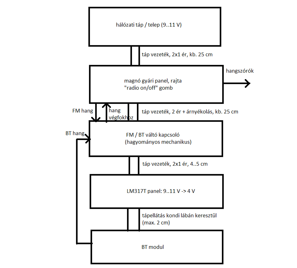

Alakul. Esetleg próbáld meg teljesen független külső tápról (legjobb lenne labortápról) megtáplálni az LM317-et!
Azután lehet, hogy elrendezési gond van: milyen hosszú vezetékkel táplálod a BT modult? A modulon van-e valamilyen tápszűrés? Esetleg egy kép segíthetne.

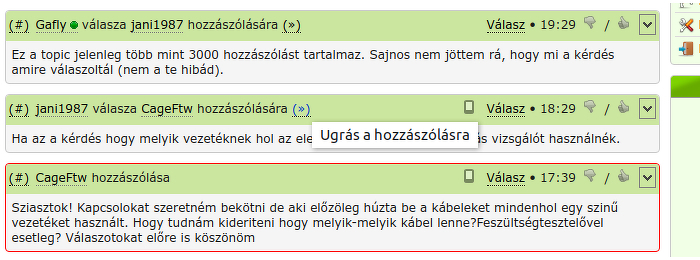

(#) kendre256 válasza Gafly hozzászólására (») Máj 25, 2019 /
Ha a hozzászólása sorában van "címzett", mellette van egy kettős jobbra mutató nyíl. Ha arra rámész az egérrel, kíírja, hogy "Ugrás a hozzászólásra" és közben bekeretezi pirossal azt a hozzászólást, amire válaszolt. Ez akkor hatásos igazán, ha "közel" van a hozzászólás, nem oldalakkal régebbi. Az ugrás mindig működik, akkor is ha valaki évekkel régebbi hozzászólásra válaszolt.
(#) proli007 válasza spgabor hozzászólására (») Máj 25, 2019 /
Valóban a kondit kifelejtettem. De szerintem egy 10µF elég neki.
(#) Gafly válasza kendre256 hozzászólására (») Máj 25, 2019 /
Kivéve, ha éppen reszelik a fórummotort.
Csavarhúzóval áthúzott ikont is most láttam itt elsőként (vagy hülye vagyok).

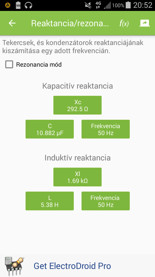

Ez a tekercs ellenállás most feladta a leckét de csak addig amíg méréssel nem kerültek helyre a dolgok. A táp egy sima graetz mindenféle egyéb alkatrész nélkül. Ez csak példa.
(#) Gafly válasza jani1987 hozzászólására (») Máj 25, 2019 /
Akkor most pontosan mi a kérdés?
(#) jani1987 válasza Gafly hozzászólására (») Máj 25, 2019 /
Az hogy a lüktető egyenáramnak szokás e frekvenciát számolni amennyiben az nem egy vonalzóval húzott "ekg".
(#) jani1987 válasza jani1987 hozzászólására (») Máj 25, 2019 /
*egyen feszültség.
(#) pucuka válasza jani1987 hozzászólására (») Máj 26, 2019 /
A lüktető egyenáram valamilyen frekvenciával lüktet nem?
Magyarul: van egy egyenáramú, és egy váltóáramú összetevő. Az egyenáramú összetevőre nézve a kondenzátor szakadás, az induktivitás rövidzár. (ideális elemeket feltételezve) Váltóáramra nézve a kondenzátornak, és az induktivitásnak frekvenciától függő ellenállása (amit a számolókád mutat) van, amit reaktanciának (XC, XL) nevezünk. Alkalmazni kell a szuperpozíció (egymásra ültetés) elvét.
Na ezt jól megmondtam, de így van.

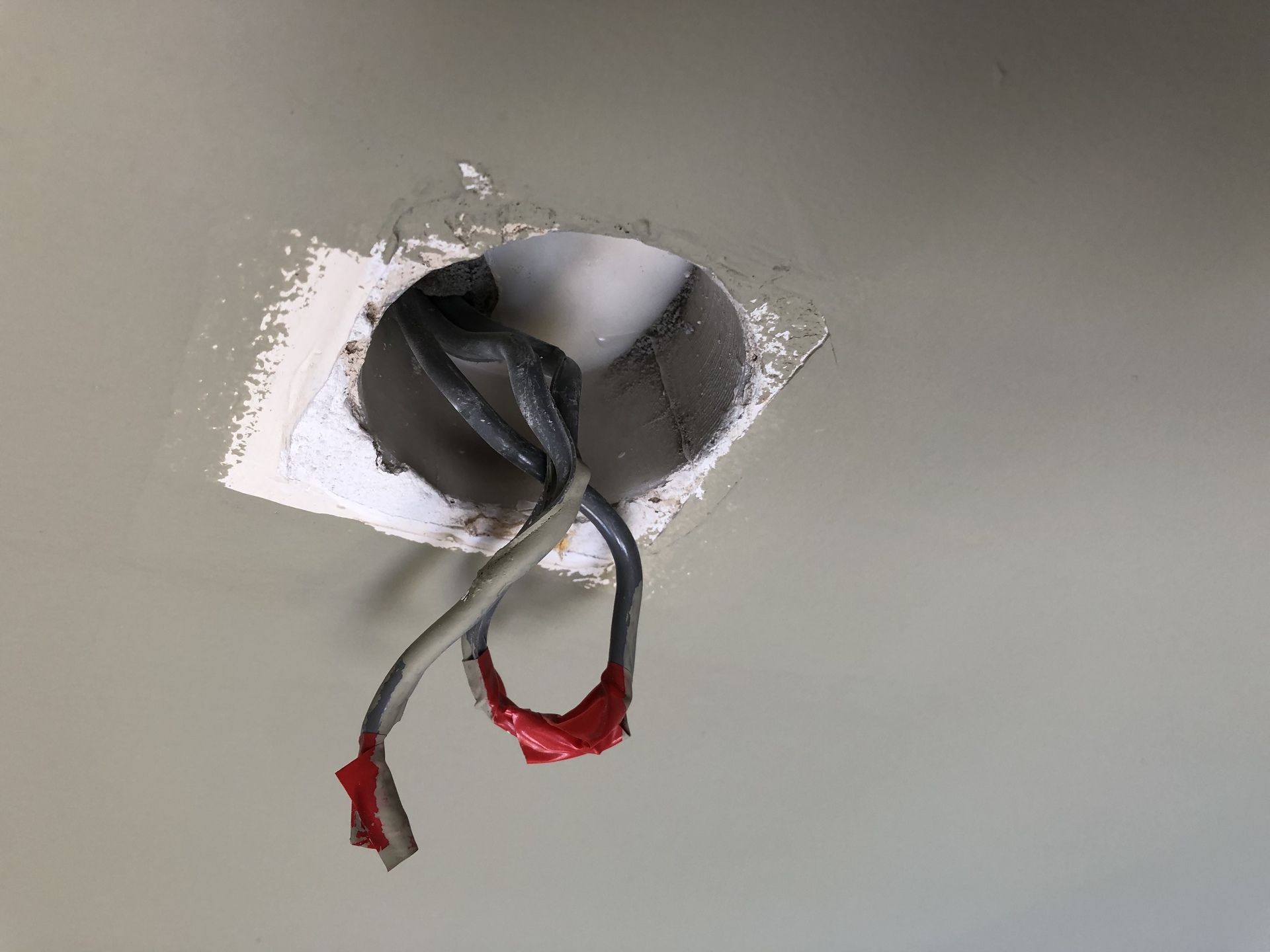

A kérdés az hogy három szürke szinü vezeték van mert nem kéket, meg barnát vagy feketét meg zöld sárgát használt hanem három egy szinűt , és a kérdés az hogy deritem ki melyik a fáuis a nulla és a föld.
(#) jani1987 válasza CageFtw hozzászólására (») Máj 26, 2019 /
A feszültség a fázis és föld közt ugyanannyi mint a fázis és nulla közt. Így a fázis keresővel, míg a nulla a hálózat nullával keresendő.
(#) Tomi111 válasza CageFtw hozzászólására (») Máj 26, 2019 /
Három szürke? Lehet hülye kérdés, de nem az 'MM-fal' vezetéket nézed szürkének? Na mindegy, a fázist egy fázisceruzával ki tudod deríteni. A nulla és a föld pedig: van FI relé? Ha nincs tegyél egyet az elosztóba! Így egy próbalámpával kideríthető, melyik melyik. A fázis megvan, erre és egy másik közé tedd a lámpát. Amelyiknél leold a FI relé, az a föld, amelyikkel világít, az a nulla. Tudom nem éppen korrekt megoldás, de használható. Vagy az elosztóban kikötni pl minden védőföldet, így azon nem világíthat a lámpa. Természetesen feltételezzük, hogy a kötődobozokban minden kötés helyes, nincs összekeverve pl. a nulla és a föld ( már találkoztam ilyennel többször) A próba alatt a lakásban/házban semmi ne legyen bekapcsolva, dugaljba dugva.
(#) CageFtw válasza Tomi111 hozzászólására (») Máj 26, 2019 /
Igen három szürke, nem mm fal, hanem harom kulon allo vezetek van behuzva ami mindegyik szürke csak festés miatt meg mert ocska régi sárga szerelvények voltak levette őket barátnőm tesójának a barátja, leis szigetelte utána az oké, csak aki csinálta a villanyszerelést nem érezte az erőt magában hogy behúzzon egy 3x1,5 mbcu-t és akkor lenne egy kék, barna meg zöld sárga. Szóval igy van három egyszinű szürke vezeték gondolom az volt neki sok idióta.
(#) Bakman válasza CageFtw hozzászólására (») Máj 26, 2019 /
Ez kapcsoló vagy dugalj alatt van?
(#) CageFtw válasza Bakman hozzászólására (») Máj 26, 2019 /
Kapcsolonál és lenti dugaljnál is, belinkelem ide a képet
Vagy pl itt a másik

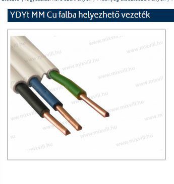

(#) (Felhasználó 116638) válasza CageFtw hozzászólására (») Máj 26, 2019 / 1
Ez nekem MM falkábelnek tűnik.
Ha megblankolod, vagy kicsit megvágod, kell a szürke szigetelés alatt egy színes szigetelésnek is lenni.Kék, fekete.(Előtte áramtalaníts!)
Persze hogy MM fal...
Járj el úgy ahogy előzőleg írtam.
A fázis ceruzával vagy feszültségkeresővel indikálható, a nulla és a föld pedig multival mérhető.
(#) Epu2 válasza (Felhasználó 116638) hozzászólására (») Máj 26, 2019 /
Ha nem áramtalanít, a fekete akkor jobban látszik, mert világít a szeme.
(#) (Felhasználó 116638) válasza Epu2 hozzászólására (») Máj 26, 2019 / 1
Gonosz vagy
Könnyen lehet, hogy akkor éppen ilyen volt a boltban. Ha még alumínium is, akkor festés előtt kellett volna cserélni a teljes vezetékezést. Nincs kizárva, hogy az egész hálózat 40 vagy több éves.

(#) Tomi94 válasza qvasz2 hozzászólására (») Máj 27, 2019 /
Csináltam inkább egy blokkvázlat szerűt, ebből hátha áttekinthetőbb.
Az árnyékolt tápvezetéket úgy értsd, hogy az árnyékolás betáphoz közelebbi oldala le van kötve a földre, a másik vége bekötetlen, így elvileg ugye abban nem folyik áram, vagyis kevesebb zavar jut ki. És a BT áramfelvétele a belső két éren folyik át. Az a 2x25 centi tudom, hogy sok, de máshogy nem nagyon lehet megoldani, ha azt akarom, hogy az előlapi rádió kapcsolóval lehessen a BT-t is aktiválni.
Szűrés a stabilizátor modul kimenetén van (47u+100n), innen maga a BT modul már <2cm drótlábbal kapcsolódik.
