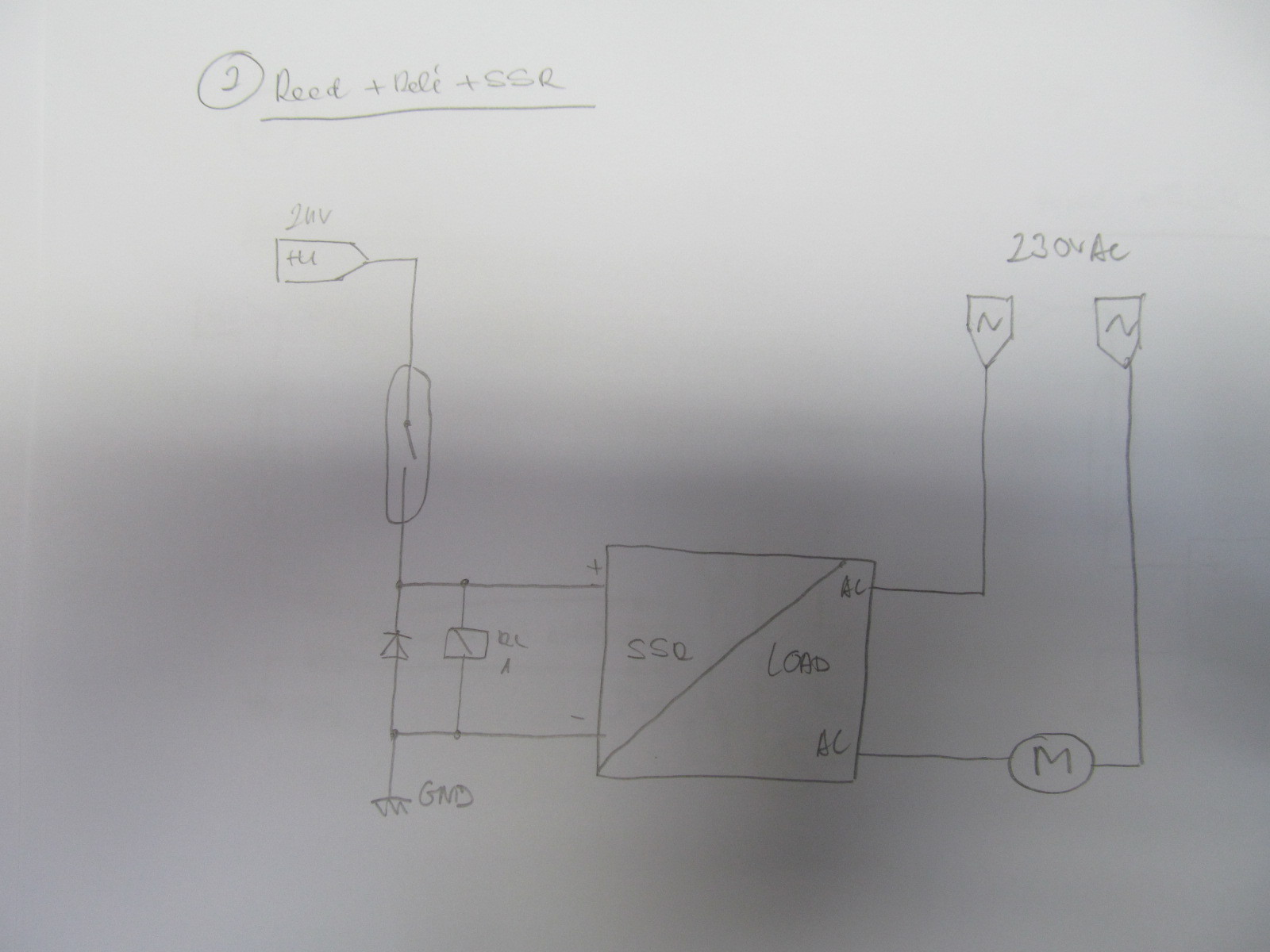

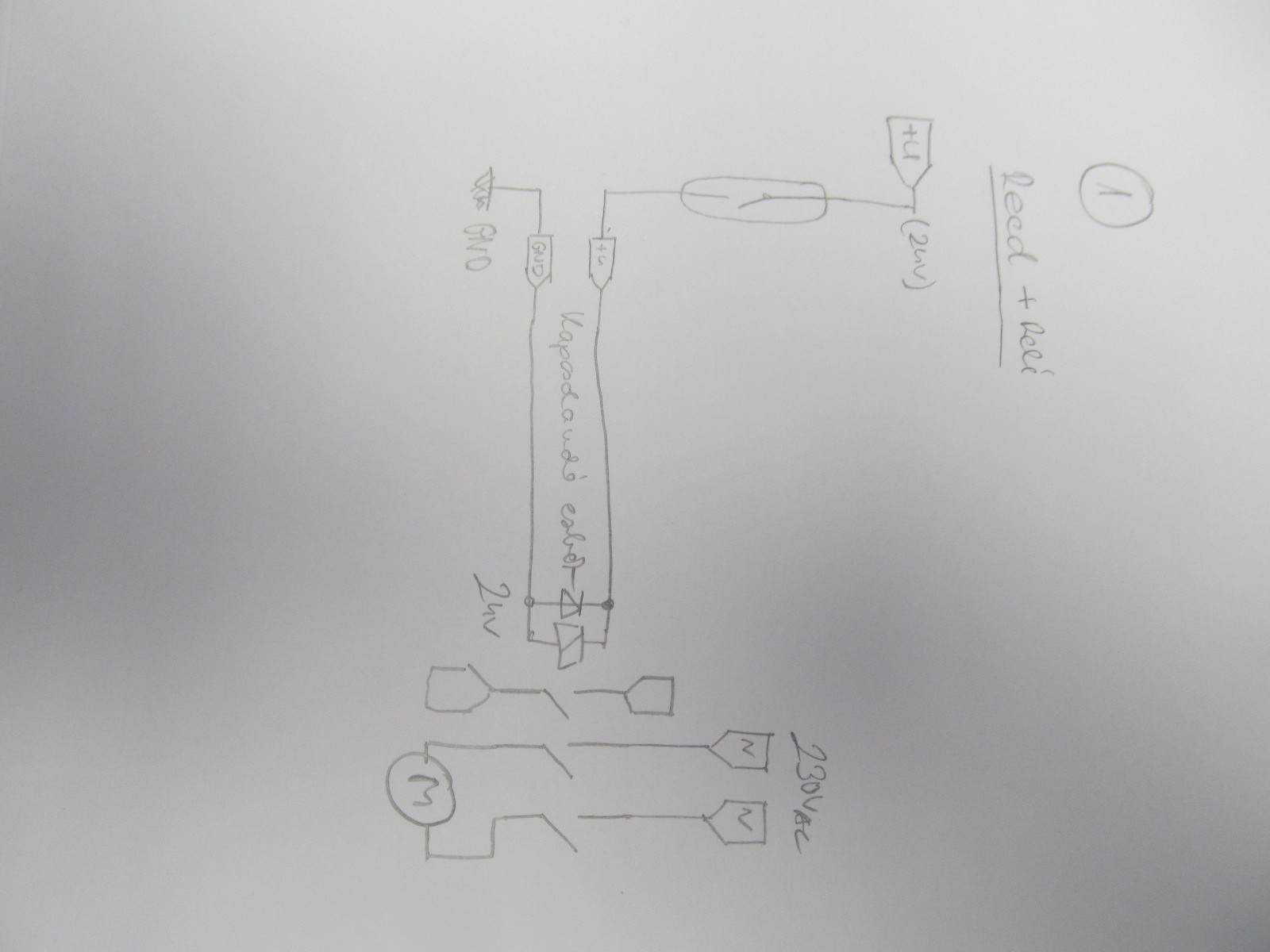

Kis megerősítést szeretnék kérni hogy jól gondolom-e. Van egy kis áramú reed relém ami jelenleg csak jelet kapcsol. Ez a reed relé fix, és csak egyetlen kontaktusa van. Viszont szeretném hogy ez a reed relé a jelen kívül egy villanymotort is kapcsoljon. Arra gondoltam, hogy a reed relé működtetné egy másik kis relének (DPST) a behúztekercsét, és ez kapcsolná a jelet, valamint a másik érintkezőjén egy SSR-t (ami pedig a motort kapcsolná). Azért gondoltam így, és nem egyel kevesebb reléből megoldani, mert ahogy látom a legtöbb relénél meg van adva valami minimális terhelő áram, ezért ha olyat választok ami mondjuk egyik érintkezőjén kapcsolná a motort az nem lenne jó a másik érintkezőjén a jelhez.

(#) Peter65 válasza exabit hozzászólására (») Máj 27, 2019 / 1
Több információ kellene nekem, hogy egyértelműen megerősíthesselek.
Ha én csinálnám, az SSR-t nem relé érintkezője vezérelné, hanem az az elektronika, ami a reed relét (feltéve, ha elbírja).
A reed relé nagyon kis áramok (pA nagyságrendű) kapcsolására is alkalmas, meghagynám abban a funkcióban, amiben eddig volt.
(#) (Felhasználó 116638) válasza exabit hozzászólására (») Máj 28, 2019 / 1
A normál SSR-ek 5...24V tartományban működnek.(Pár mA áram kell csak a vezérléshez)
A reed relé tekercsével kösd párhuzamosan az SSR vezérlő bemenetét, működnie kell.
(#) exabit válasza Peter65 hozzászólására (») Máj 28, 2019 /
Köszönöm a válaszotokat. A reed relét nem elektronika működteti, hanem egy mágnes, ugyanis egy áramláskapcsolóhoz tartozik. És most kimértem, valójában nem is jelet kapcsol, hanem 24VDC 18mA-t. Ezt mondjuk megnézhettem volna hamarabb is mert így már találok olyan relét ami egyik érintkezőjén tud 24VDC/18 mA-t, a másik érintkezőjén pedig egy 230VAC/2,5A-es induktív terhelést kapcsolni.

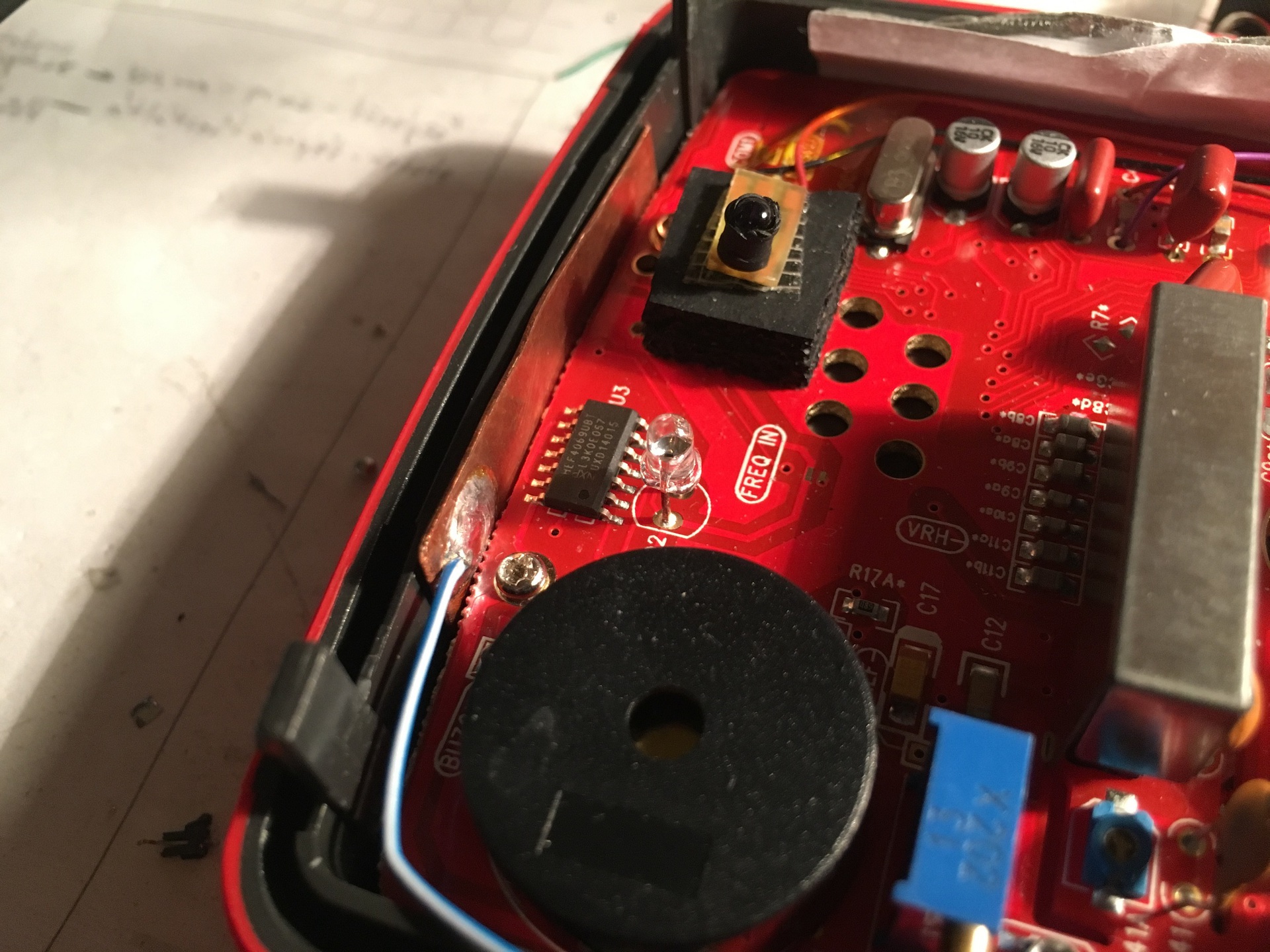

(#) spgabor válasza Lamprologus hozzászólására (») Máj 28, 2019 /
Nem méregetek vele 400V-ot, max nagyon ritkán 230V-ot. A végső megoldás proli007 rajza szerint készült, amiben már opto nincs. A touch-ot kifejtettem, miért szeretném. Bár nem tudom, hogy miért fáj neked az átalakítás... A világítás ebből csak azért hiányzik gyárilag, hogy azt az eggyel drágább készülékben plusz funkcióként el tudja adni a gyártó.
A műszer elromlott, amikor bekapcsolva felejtettem, az elem lemerült és megfolyt kicsit, ezzel megmarva a nyákot egy helyen. Szétszedtem és megcsináltam, viszont így ezt a hiányzó funkciót is pótoltam az automata kikapcsolással együtt.
Két lehetséges megoldás:
Reed+relé
Reed+relé+ssr
Mellékeltem a műszer rajzát. A COM a test ponton van, ahogy írtad.
A touch pedig a TTP223-as touch vezérlő IC hármas lábára megy, ami a testtel egy 33pF-os kondival van összekötve. Az érintő panel a képen látható helyre lett elhelyezve. A nyák és a burkolat között. Itt nem ér semmihez, illetve el van választva a fizikai érintéstől is. De más megoldásában az érintő fóliát a két burkolatot összepattintó horonyba rakták a fotók alapján. Gondolkodtam, hogy oda tegyem én is, de nem akartam ezért megfaragni a házat első körben. De ha szükséges, átrakom és úgy mindentől el lesz választva.
Szerinted ez nem jó megoldás? Ha nem jó, akkor tudsz javasoli olyat, ami biztonságosabb?
(#) Lamprologus válasza spgabor hozzászólására (») Máj 28, 2019 /
Szerencsétlen esetben a 2-as lábon ott a fázis...
A mellette lévőn ott a touch ... a kettő között meg kb 1mm ...
Hát én nem érnék hozzá, hacsak a touch nincs legalább 1000V-os szigetelésű!
A touch a kéztől kb 4-5mm távolságra van. A kettő között elég vastag műanyag burkolat és légrés van. Ezen keresztül normál esetben az általad írt esetben sem húzhatna át fázis szerintem. Ha megnézed a fotót, akkor látszik, hogy ha a készülék tetejét megérinted, akkor attól még elég messze van a touch érintkező lapja. Csak abból tudok kiindulni, hogy a szigetelt csavarhúzónak, ami 1000V-ra van hitelesítve, annak is vékonyabb a műanyag köppenye, mint a multiméter burkolata.

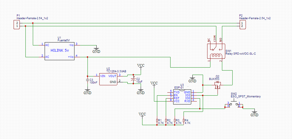

(#) Firefighter1 hozzászólása Máj 28, 2019 /
Helycsökkentés érdekében lehet használni IRFB4233PBF mosfet -et relé helyett?
Lámpát (csillárt) kapcsolna. Itt biztonsági szempontokra gondolok...
A hozzászólás módosítva: Máj 28, 2019

(#) Lamprologus válasza spgabor hozzászólására (») Máj 29, 2019 / 1
Ha a szenzor a műszer burkolatán belül van, és azt nem faragod meg, akkor látatlanban megfelelő lesz.
(#) spgabor válasza Lamprologus hozzászólására (») Máj 29, 2019 /
Mindenképp úgy lesz. Nem akartam a házat átalakítani. Eredetileg egy sima nyomógombbal szerettem volna megoldani a funkció kapcsolásához az adott láb testre húzását, de nem találtam szimpatikus gombot, illetve a házat se szívessen fúrtam volna ki.
Mindenesetre köszönöm a figyelmeztetést!

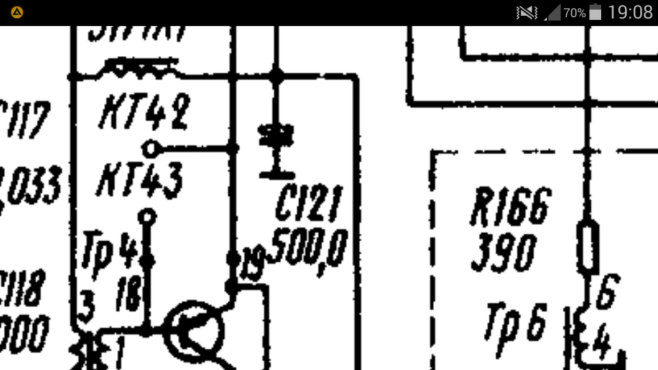

(#) jani1987 hozzászólása Máj 29, 2019 /
Lomtalamításból szereztem egy junoszt 402b tévét de a c121 füstöl. Elektrotanyáról leszedtem a szerviz rajzot de mekkora ennek a kondinak az értéke? Zárlatra gyanakszok.
A hozzászólás módosítva: Máj 29, 2019
(#) Patópali válasza jani1987 hozzászólására (») Máj 29, 2019 /
Tegyél bele helyette 470 mikroFarad 25 Voltos elektrolit kondenzátort. De jó a 16 Voltos is.
A kondin 12Volt feszültségnek kell lennie. Ha ennél több hibás a stabilizátor a táprészben.
Sok sikert.

(#) vargham válasza Firefighter1 hozzászólására (») Máj 30, 2019 /
Én raknék még egy védődiódát a reléhez.
(#) nedudgi válasza Firefighter1 hozzászólására (») Máj 30, 2019 / 1
Az előbbieken túl a FET-hez kisütő ellenállás, meg egy áramkorlátozó a gate-re megnyugtathat mindenkit. Bombabiztos megoldás, de én 2N7000, vagy 2N7002 alkalmazását is el tudom képzelni.
(#) tbarath válasza nedudgi hozzászólására (») Máj 30, 2019 / 1
Én a FET gate és a uC pin közé egy kisebb, 100 Ohm körüli áramkorlátozó ellenállást is betennék.
