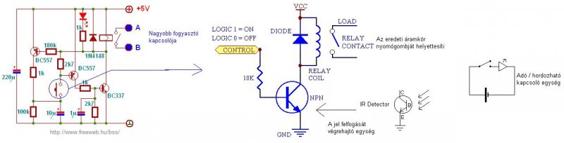

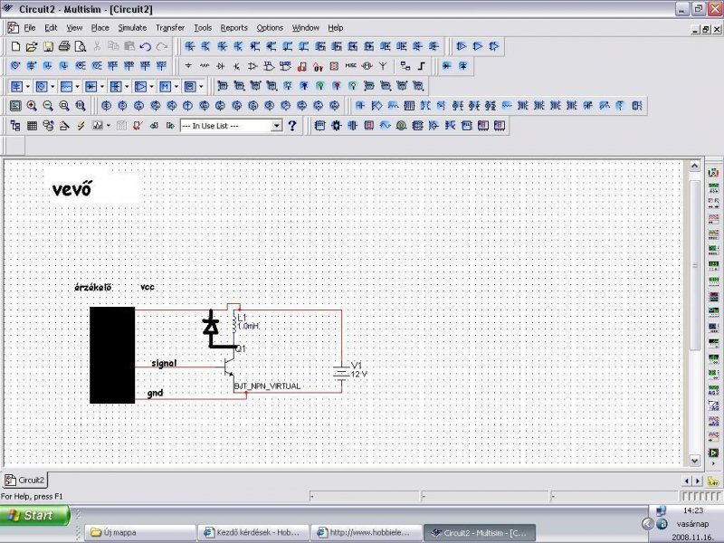

Szeretnék csinálni egy egyszerű infrával távirányított be/ki kapcsolót. A kiindulás egy egygombos kapcsoló, amit ki szeretnék egészíteni egy infra vevővel, hogy egy infra adóval tudjam távvezérelni. Szobai lámpát kapcsolnék vele egy relén keresztül. Összeollóztam pár rajzot, de nem tudom hogyan lehetne illeszteni egymáshoz az alkatrészeket. Ebben szeretnék segítséget kérni. csak azért gondoltam infrára, mint jelátvitel, mert szerintem lényegesen egyszerűbb mint egy rezgőkör. // pl tv távirányító megzavarhatná a működését, ezt most még ne vegyük figyelembe//

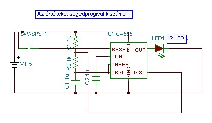

Kell venni a hestore rol egy olyan vevőt ami kiszüri a ** kHz s jelet és egy 555 össel az ** kHz frekin kell villogtatni a IR led et.Amikor a lámpa ki van kapcsolva a reset nincs gnd n bekapcsolni a reset gnd re kötésével lehetne.A vevőnelk csak tápfesz kell és már lehet is kapcsolgatni (szerintem digitális soros átvitelre tervezték de az most teljesen mindegy ) A kimenetet egy tranzisztorral felerősiteni és már lehet kapcsolni a lámpát a relén keresztül.
Bár nembiztos hogy jó az elképzelésem.

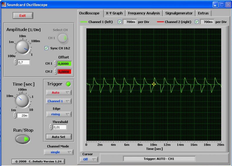

Találtam egy Soundcardscope programot. Mindenhol tökéletesen működik, csak nálam nem..
Mellékelek, egy képet. Ez a négyszögjel, mindenkinél hibátlan, és szép sehol nem torz jel, Nálam viszont ilyen, mint a képen látható!
Mérőzsinor amit csináltam hozzá 1:20 hoz arányú, szóval 20 V-os jelszintig tudok mérni vele, és a mikrofon kimenetet használom. Az is van kiválasztva..
A Hangkártyám, C-Media 3D audio, 5.1-es. integrált. Remélem nem ez lesz a gond..
(#) dtomi86 válasza moltam hozzászólására (») Nov 16, 2008 /
köszönöm, most már el tudom kezdeni
(#) moltam válasza aderka hozzászólására (») Nov 16, 2008 /
Próbáltad line in en?Lehet ott működne.Vagy a windows beállitásokkal lesz a baj.
Amugy olyan mintha a négyszögjelforrásra egy kondit tettek volna.Feltöltödik egyböl aztán lassan kisül.
(#) aderka válasza moltam hozzászólására (») Nov 16, 2008 /
Nem működik... Még1 bemenet van amin működik, Stereo mix. ez a neve. De ott is torz jelet ad.
Nemtudom mi lehet a baj. A hangkártyám nem rossz szerintem.. Ezért nem is értem tényleg mi lehet.. Próbáljátok ki a progit ti is erről a linkről letölthető!

(#) kaqkk válasza aderka hozzászólására (») Nov 16, 2008 /

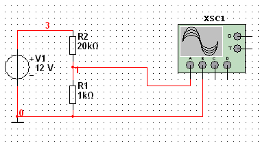

Nem lehet hogy a mérőzsinór torzítja el a jelet?
Láttunk már ilyet.Tedd fel a rajzát én nagyon gyanakszom rá !
(#) aderka válasza kaqkk hozzászólására (») Nov 16, 2008 /
Tuti hogy nem, mert suliba csináltam meg, és ott ki is próbáltam. Működött. Csak itthon nem.. Egypár emberrel már beszéltem, valaki azt mondta , hogy a hangfalat kellett lehalkítania és akkor jó lett :S.
De ha nagyon kiváncsi vagy rá, akkor a melléklet ittvan.
(#) Dudus válasza aderka hozzászólására (») Nov 16, 2008 /
Szerintem a hangszínszabályzók el vannak állítva és/vagy valamilyen effekt van hozzáadva, mert nagyon emeli a magas tartományt esetleg a mikrofonbemeneten lévő kondi miatt ilyen.
(#) aderka válasza Dudus hozzászólására (») Nov 16, 2008 /

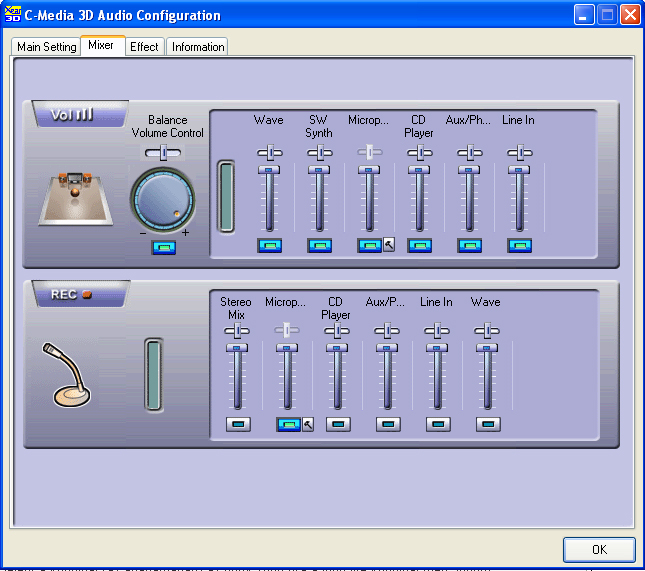

Itt a Hangkártyám beálításai Minden a maxon

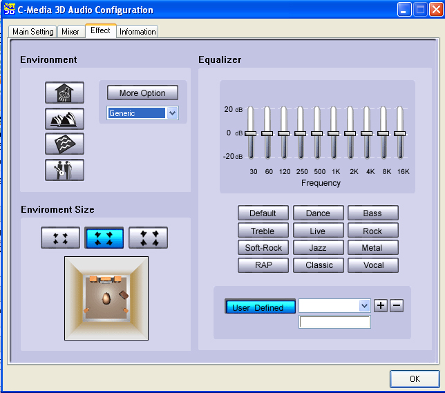

- Microfon Boost aktív?
- Az effekt fülön mi van?
- Hangszínszabályzóra vethetnénk egy pillantást?
(#) aderka hozzászólása Nov 16, 2008 /
Ezt is mutatom

(#) Doncso válasza aderka hozzászólására (») Nov 16, 2008 /
Figy, szerintem ne a microphont használd bemenetnek hanem a line in-t mert a miki nagyon érzékeny ám!! Nálam az volt a gond hogy mikrofonos a fülesem és a mikire volt beállitva, igy a fülesből kapta a hangot a miki és ugy a szkóp, na igy teljesen torz volt a jel, áttettem a felvételnél a wave-ra és jó lett, a saját generátorának a jele kifogástalan lett, majd aux-ra és a kék csatin adtam jelet külső generátorról, igy is jó.
