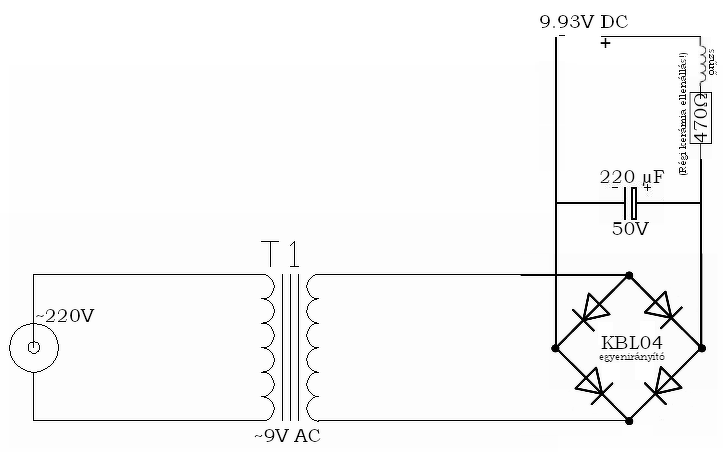

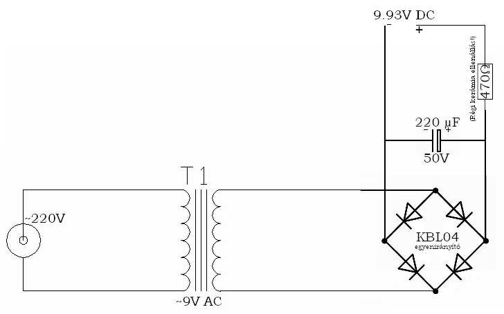

Kapcsolásom egyszerű mint a faék, de működik! Csupán csak kis zúgás maradt a kimeneten, amit jó lenne szűrni... (Nesze nektek kínai gíártmányú dugasztápok! )

Ahol a 9,93 V van, oda tegyél egy 1000 µF/16 V -os elektrolit kondit.

(#) Udvari Zsombor válasza pucuka hozzászólására (») Okt 26, 2019 /
Ezt próbáltam. Az ellenállás után a "szűrés" alkatrész egy induktivitás sorosan a + ágon.
A kondit hogyan tegyem? Egyik pólussal sorosan vagy a két pólus közé? Semmit se szeretnék kinyírni...

(#) attika válasza Udvari Zsombor hozzászólására (») Okt 26, 2019 /
„Egyik pólussal sorosan vagy a két pólus közé?”
Erre már kaptál választ ITT.
(#) Udvari Zsombor válasza attika hozzászólására (») Okt 26, 2019 /
De sorosan az egyik pólussal vagy közvetlenül a kimenetre a két pólus közé???
2200µF 25V már sok lenne?
A két pólus közé, plusz a pluszra, mínusz a mínuszra.
Azt feltételeztem, hogy egy egyértelmű.
Lehet hogy nektek egyértelmű, viszont nekem nem az...
(#) pucuka válasza Udvari Zsombor hozzászólására (») Okt 26, 2019 /
Alkatrész ismeret
Tudod, enélkül nem fog menni.
A hozzászólás módosítva: Okt 26, 2019
(#) Gabó válasza Udvari Zsombor hozzászólására (») Okt 26, 2019 /
Akkor mi lenne, ha először az alapokat át tanulmányoznád tápegység ügyben?
Tele van a net szakirodalmakkal...
(#) Udvari Zsombor válasza Gabó hozzászólására (») Okt 26, 2019 /
1000 µF/10 V jó lesz helyette?
Szűken, de jó lesz. A lényeg az lenne, hogy a kondira ráírt feszültség nagyobb legyen, mint az a feszültség, ahol használod. Figyelembe kell venni azt is, hogy mint mindennek van szórása. Az elektrolit kondiknál általában nagyobb értékek felé, de a mai spórolós világban ez korántsem biztos. Érdemes azért tartalékot hagyni, ezért jobb a 16 V, vagy annál nagyobb feszültség tűrésű.
Egy darabig biztos el fog menni a 10 V -os is, de lehet, hogy a 101. bekapcsolásnál megadja magát.
Ha találok 16V kondenzátort, akkor persze ki fogom cserélni... (a maradék búgás már úgyis elfér)
