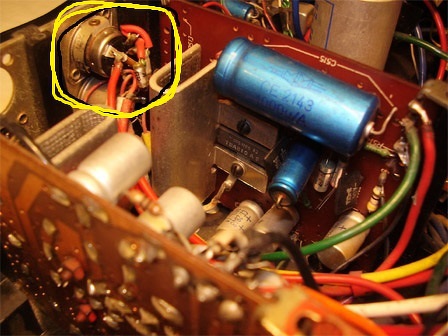

Üdv mindenkinek. Lenne egy érdekes problémám. Van egy Videoton Apollo rádióm.Minden müködik rajt, de van egy problémája, rákötve a decket felvesz stereóban ( fejhalgatot bedugva a deckbe teszteltem) de lejátszáskor csak az egyik oldal hallható! Ha átkapcsolom monora akkor ugye szól mind a kettö hangfal. Van valakinek tapasztalata és ötlete a hibáról? Mert hát a rádió az tökéletesen szól szereoban
megköszönném a segitséget. üdv.
(#) menyus válasza campes hozzászólására (») Nov 1, 2019 1 /
Szia. Gondolom a végfokozat egyik fele elszállt vagy valami más miatt nem működik. Mivel a kis jelű kimenet működik ezért vesz fel gond nélkül sztereóban. Ha monóban szólnak a hangfalak akkor a hangfal csatlakozó, kábel és maga a hangfalak hibája kizárva. A készülékben 2 db TBA810 van oldalanként egy tranzisztoros előerősítővel. Oldalankét mérd meg a tápjukat is, Külön az előerősítőét külön a végfokét mert az nem közös. De lehet fólia hiba vagy forrasztás gond is. Gondolom ez még bakelit nyákos. Bár még ólmos forrasztóanyaggal építették, az idő vasfoga és a melegedés megeszi a forrasztásokat (+ oxidáció az alkatrész lábakon...pl.), a nyáklemezről pedig hajlamos elválni a fólia. (1977 Apollo 4301) Sok sikert.

(#) Lamprologus válasza campes hozzászólására (») Nov 1, 2019 / 1
Hol kapcsolod át monóra? Milyen kábel van a rádió és a deck között? Első körben én átjátszó kábel hibára gondolnák. Ha a rádió szól sztereóban akkor végfok probléma nem lehet.
(#) campes válasza menyus hozzászólására (») Nov 1, 2019 /
Hello! Speciel ebben Tesla MBA810A van. De gondolom ugyan azzal a paraméterrel. Megmértem mind a kettő lábát. 17V megvan rajtuk. Az 1-es lábon. Leszakadt vezetéket, forrasztást nem láttam, nagyítóval néztem.

(#) Patópali válasza campes hozzászólására (») Nov 1, 2019 /
A TBA és az MBA ugyan az csak más a gyártó. Ha magnó felvételnél a kijelzők sztereó felvételt mutat, de lejátszásnál csak egyik oldal szól a rádión lehet magnó lejátszó erősítő hiba, vezeték hiba vagy a rádió magnó bemenet tuchel csatlakozó felszakadás(forrasztási hiba)és még más is.
Ha nincs műszered és gyakorlatod a magnó bemeneti csatlakozóba egy gombostűt dugj be a jobb majd a bal két lukba úgy, hogy fogod a tűt. A rádió legyen magnó bemenetre kapcsolva , sztereóban és kb fél hangerőre állítva. Ha egymás melletti két lukba egymás után bedugva búgás jön az egyik majd másik hangfalból nem a rádióban van hiba.
Nem elegáns, de célravezető teszt.
Lehet kábel hiba, tuchel felszakadás vagy más hiba a magnóban.
A hozzászólás módosítva: Nov 1, 2019

(#) campes válasza Patópali hozzászólására (») Nov 2, 2019 /
Üdv. köszi az ötletet, kiprobáltam. Az egyik tüt ráraktam a testre a másikat meg bedugtam az 5 thuel nyilásaiba. Ügy búgott mind a két oldal. Utána bedugtam a 5 thuelt a rádióba és a thuel másik végén a lábakhoz érintettem a tüket. Az egyik oldal az ugyan úgy búgott/sipolt. A másik oldal is " szólt " de az nem egybefüggöen, hanem mélyebben és kicsit szaggatottan szólt. kb. mint amikor el van hangolva egy ado és a beszédhangot nem lehet érteni, vagy valami hasonló. Dev az az érdekes , hogy a másik Vidi 6363-on meg tökéletesen megy mind a két oldal. Kiprobáltam az 5 thuellel és az 5 thuel - rca átalakitoval is. A Vidi 6363 megy mind a két oldal, de az Apollon csak az egyik oldal. Érdekes.

(#) Patópali válasza campes hozzászólására (») Nov 3, 2019 /
Ha az Apollón a rádió sztereo vétele tökéletesen szól, szerintem kapcsoló kontakt hiba, forrasztási kontakt hiba, a tuchel és a kapcsoló panel közti vezeték forrasztási probléma lehet, vagy a 470 KOhm-os ellenállás (a tuchelon)a kérdéses oldalon meg nyúlt, vagy szakadt. Műszerrel ( haggenerátor, szkóp) egyszerűen és gyorsan behatárolható lenne a hiba oka és a javítás is.

(#) campes válasza Patópali hozzászólására (») Nov 3, 2019 /
Helló!o. cCsak automata kézi müűszerem van._( oOhm, vVolt , kondi,_dioóda, stb,. mérés ). Sszkóp, meg ilyenek, azok nincsenek. De hol van az a 470_koOhmos ellenállás? A thuelen TUCHELEN van ellenállás, de az egy fényes valszeg VALÓSZÍNŰLEG kondival van együtt_.Erre gondoltál? Lásd kép.
üÜdv.
A "valszeg" az meg milyen szeg?!
A hozzászólás módosítva: Nov 4, 2019
Moderátor által szerkesztve
Igen. A kapcsolási rajzon nem tüntették fel az ellenállással párhuzamos kondenzátort.
Az ellenállások másik lába az alatta lévő extrem jelű ajzat ellentétes lábaira megy.
Magnó aljzat 3,5-ös láb, extrem aljzat 1,4-láb. A két ellenállást mérd meg Ohm mérővel. 470 KOhm
ellenállást kéne mutatnia mindkét ellenállásnak.
Ha jól értelmeztem a leírásod, hogy tűvel külön megérintve mindkét csatorna búg de az átjátszó kábelt bedugva és a másik dugó tüskéit megérintve az egyik oldal jó a másik nem, valószínű valami gerjedés van az erősítő részben.
