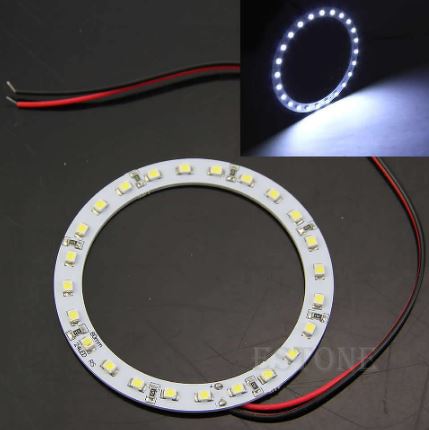

Mivel nem az enyém, ezért igen.
De ha az enyém lenne, akkor is rákötném próbára...
Polaritásra figyelni, de nagyon nagy kárt azzal sem csinálsz, ha elrontod...
A hozzászólás módosítva: Jan 5, 2020
(#) kis59 válasza Gafly hozzászólására (») Jan 5, 2020 /
Hümmm...Sokat segítettél.. Én gépész vagyok: Általában kész kapcsolási rajzokat szoktam nézegetni, de annak is már vagy 10 éve.....hiába, a mai lótó-futós világ...MEKKORA legyen?
(#) kis59 hozzászólása Jan 5, 2020 /
Elvileg autóhoz való....
(#) Gafly válasza kis59 hozzászólására (») Jan 5, 2020 /
Direktbe: Piros a +, fekete a föld.
Köszi! Jól sejtettem, mivel látok rajta ellenállást, de biztos, ami biztos. A "pucér" LED-nél egyértelmű..

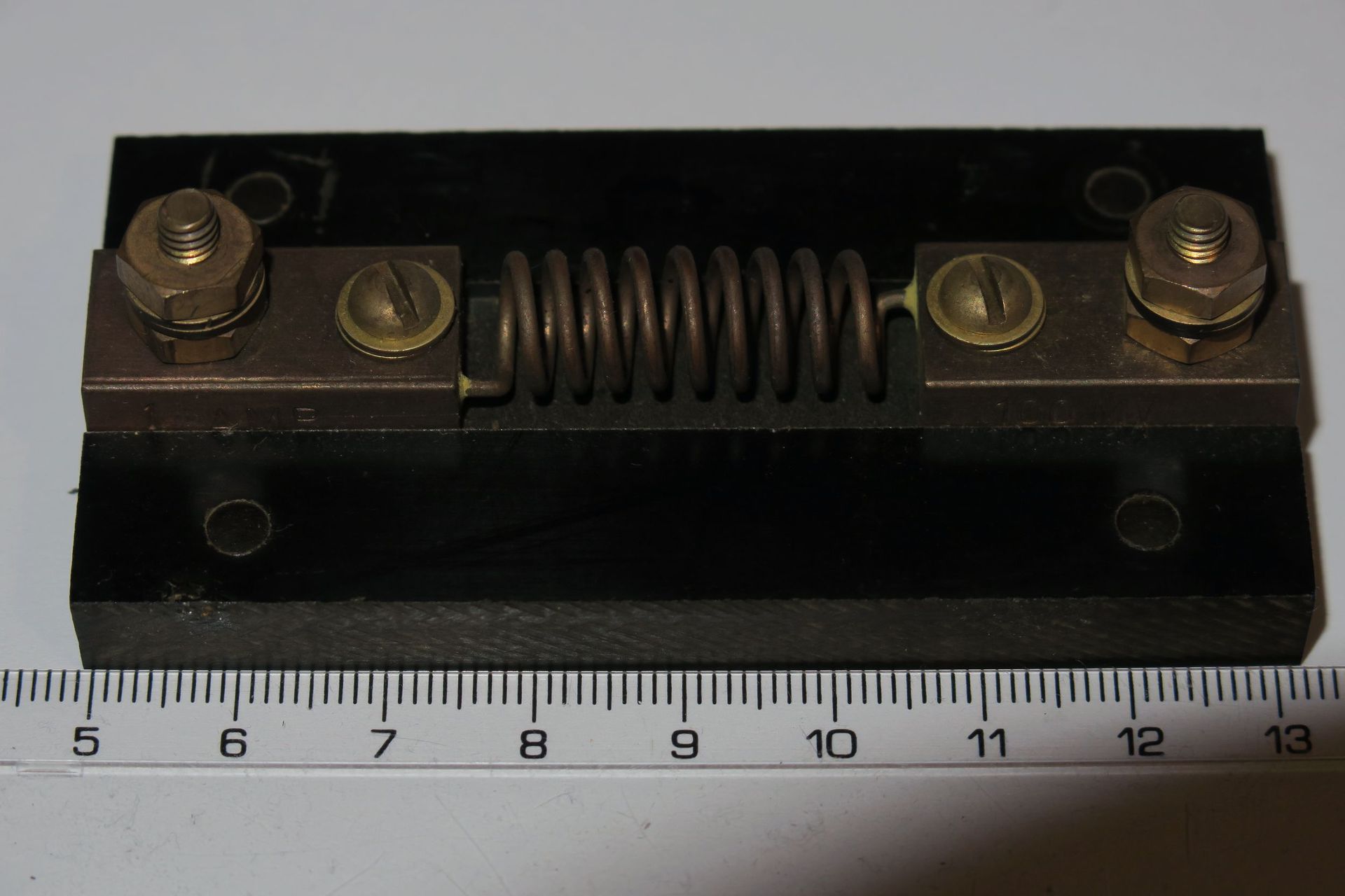

A képen szereplő sönt ellenállás mennyivel terhelhető vajon? 1A/100mV van ráírva amit értek, de mennyi a maximum?
(#) Epu2 válasza exabit hozzászólására (») Jan 5, 2020 / 1
1A 100 mV. Megkockáztatnám, aha a műszer úgy kívánja, 2A 200mV. De már melegedhet, tehát szellős heéyre illik tenni.
(#) Kovidivi válasza exabit hozzászólására (») Jan 5, 2020 / 1
Gondolom a specifikált pontosságot 1A-ig tudja (ha van hozzá adatlap), ha 2A-t hajtasz át rajta melegebb lesz és a pontossága nem garantált. Nem azt mondom, hogy használhatatlan, sőt. Csak ha ez mondjuk egy 0.1% pontos sönt, akkor azt csak 1A-ig tudja. Felette lesz mondjuk 0.12% hiba. Valahogy így kell értelmezni szerintem.
Más söntöknél pl. 50A 75mV van megadva, azt pedig maximum 50A-ig lehet használni. A keletkező hő ilyenkor 3.75W, szóval ezt is figyelembe kell venni, milyen anyagból készült a sönt, általában ezek mind összefüggésben vannak.
