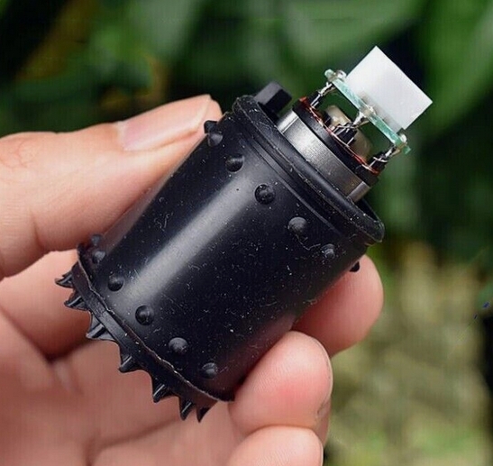

(#) jani1987 hozzászólása Nov 8, 2025 /
Teszter házilag
A T betűs alkalmazásban hirdetik ezt a gyújtás tesztert. Glimm lámpa vagy mi van benne?
(#) Gafly válasza jani1987 hozzászólására (») Nov 8, 2025 /
Szerintem ne vegyed meg, egy fénycsőgyújtóból bontott glimmel tudod helyettesíteni.
Már ugye ha nem hallod, hogy egy vagy két henger nem megy...
„Function: It is connected in series between the spark plug and the spark plug wire to visually check if the ignition system is producing a spark.”
A hengerbe meg nem lát be, bármit is mond a reklám.

(#) b11gyula válasza Gafly hozzászólására (») Nov 8, 2025 /
Régen lehetett kapni Üveg gyertyát és abban látszott az robbanáskori égés.
(#) Gafly válasza b11gyula hozzászólására (») Nov 8, 2025 /
Ez így van, a tesómnak is volt.
