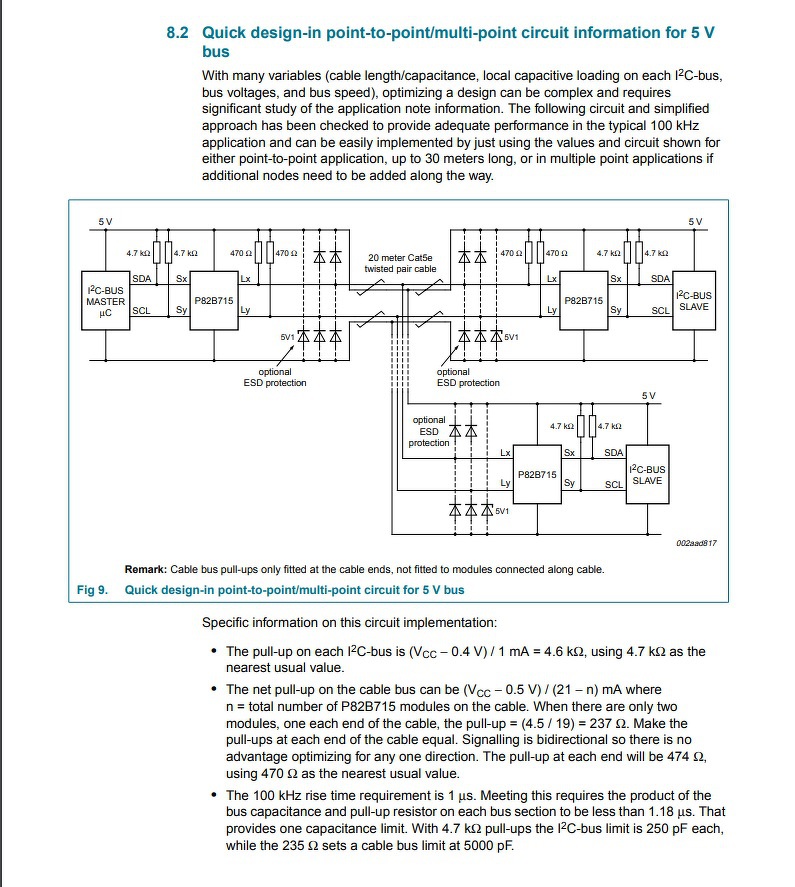

Sziasztok! Szeretnék 6-8 db BME280-M modult használni, kb. a ház minden helyiségébe egyet egyet és természetesen az adatokat egy központi egység gyűjtené. Igen, ilyen sok van fent a neten, itt a fórumon is, azonban a problémám az eszközök távolságával van. A BME280-M modul I2C kommunikációt használ, ahol a busz maximális távolsága 7,6m, azonban jellemzően 2-3m-en használják (lásd Wikiépdia). Az én moduljaim jellemzően 7-8m távolságban vannak (a falban az UTP vezetékek hossza, amin tudna kommunikálni). Hogyan lehetne ezt a problémát megoldani? Nem szívesen kötnék minden modulra wifi egységet, hogy azon keresztül kommunikáljon. Van valami ötletetek?

A melléklet adhat ötletet .

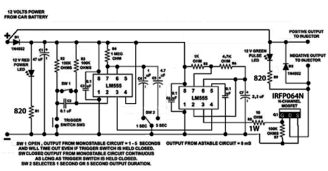

Hello! Ezek szerint még foglalkozol a dologgal, így három dolgot fűznék a kapcsolásodhoz.
- Az R5 és R6 értéke értelmetlenül alacsony értékű. Ha R5 1k, R6 4,7k és így a C7 2,2µF értékű az időzítés változatlan marad. (Mert R5 nem lehet 100Ohm értékű.)
- A másik az SW1 megoldása. A 2-es lábat nem illő a "levegőben lógatni". A jelenlegi SW1 helyét rövidre kell zárni, és a kapcsolót a C2-vel kell párhuzamosan kötni. Igaz a leírtakhoz képest fordított lesz a működés, vagy is a kapcsoló nyitott állásában lesz 1 vagy 5sec a működési idő és zárt állásban pedig addig működik, míg az SW3 nyomógombot nyomva tartod. Mint ahogy az eredeti elgondolásban volt. (Természetesen ha az időzítés pld. 5sec időre volt beállítva és Te 3sec idő után elengeded a nyomógombot, akkor is 5sec ideig lesz a működés.)
- A zavarok csökkentése érdekében illő az IC-k 5-ös lába és a negatív táppont (GND) közé egy-egy 100nF-ot kötni. A 4-es lábakat pedig az IC tápfeszültségére (8-as láb)kötni.

(#) Petya810729 válasza proli007 hozzászólására (») Jan 12, 2020 /
Szia! Köszönöm az építő kiegészítést. Sajnos még hiányzik néhány alkatrész, amit rendelni kellett. Emiatt nem tudtam még kipróbálni se.
Amiatt írtam ide, segítséget kérve, mert a készítő youtube csatornáján, ahol látható az összeszerelés és első próbák, érkezett néhány komment, hogy nem működik a leírás alapján elkészített teszter. Én nem vagyok jártas ebben a témában, mit ahogy írtam is, ezért fordultam ehhez a hozzá értő közösséghez. Lehet, hogy csak egyesek vétettek olyan hibát, mint amit már korábban Bakman kijavított a rajzon pl. (kötési pontok), de inkább a biztosra szerettem volna menni, ezért itt.
Amint tudom, tesztelem és akkor kiderül, működőképes-e, ha nem akkor + köszönet Neked is, mert tudom mivel lehet próbálkozni a működőképessé tétel érdekében.

Átrajzoltam. Ha így követed el, működni fog..

Az az R6 miért 1W-os?
(#) granpa válasza Gafly hozzászólására (») Jan 13, 2020 /
Izé: R8

(#) proli007 válasza Gafly hozzászólására (») Jan 13, 2020 /
Hello! Azért, mert elfelejtettem kiradírozni. Mint ahogy a két 820 Ohm is oktalanul 2W-os volt..

(#) Bakman válasza proli007 hozzászólására (») Jan 13, 2020 /
Tapasztalati érték a 2 W, nem égeti meg a panelt.
