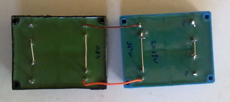

Mutatok a szórásra egy másik példát is, 2 teljesen egyforma nyáktrafó, mindkettő ugyanakkora teljesítményű, és ugyanúgy 2x18V szekunderű, csak a gyártójuk más.
Meg, a szórásuk. A primer ellenállásukban elhanyagolható különbség van, az egyiké 1482Ω a másiké pedig 1493Ω. Ennek ellenére, az egyik üresjárati feszültsége 36V, a másiké pedig 48V!
Nem emlékszem már rá hogy mennyivel terheltem őket, de az utóbbinak jóval nagyobb feszültségesése van, pedig ugye, sem a méretben, sem a menetszámban, sem a gerjesztésben nincs számottevő eltérés. Amiben van, az a szórás. Az egyiknél egymáson, míg a másiknál egymás mellett vannak a primer és a szekunder tekercsek. Ezt nem a műgyantán keresztül állapítottam meg, hanem bontottam már szét belőlük másik, rossz példányt.

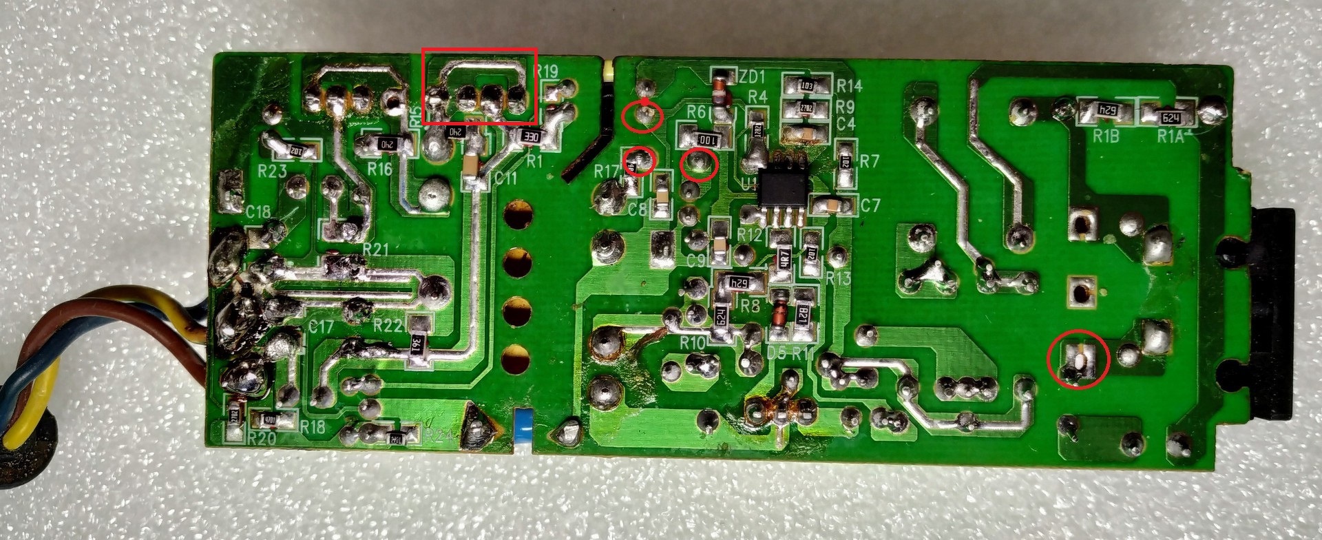

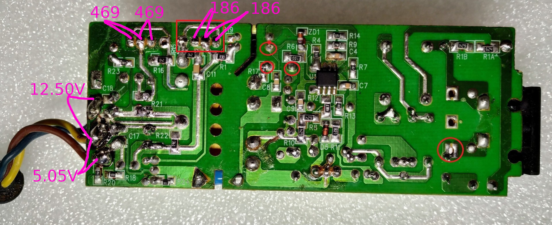

(#) Patópali válasza skoda135 hozzászólására (») Ápr 3, 2020 / 1
A négyszöggel jelölt a másik kettős dióda.

(#) skoda135 válasza Patópali hozzászólására (») Ápr 4, 2020 /
Köszönöm a részletes útmutatást. Ahogy javasoltad, kiszedtem a kiégett diódát, átforrasztottam a javasolt pontokat. Lepucoltam a kiégett diódánál a panelt. A mérések eredményeit a képen láthatod.
Hogyan tovább ?
