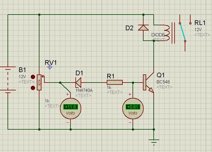

A lényeg, hogy van egy áramkör, amibe van egy relé is. Normál esetben, amikor az áramkörön 12v van nyit a relé is. Viszont van egy másik állapot is, amikor kb. 9v volt van az áramkörben, így a relé behúzó tekercsén is. De ilyen alacsony feszültségnél, nem tud behúzni (de nem is kellene neki, mert nincs rá szükség), hanem csak zúg. Olyan megoldást (a legegyszerűbbet) keresem, ami csak akkor juttatna feszültséget a relé behúzótekercsére, ha az eléri a ~12v feszül
(#) kokozo válasza bencebratyo hozzászólására (») Ápr 14, 2020 /
Szia! lásd kép.
(#) proli007 válasza bencebratyo hozzászólására (») Ápr 14, 2020 /
Hello! Ha "van egy áramkör", akkor talán azt kellene megnézni és abban módosítani. Mert a 12V-os relé már 9V-on húz. De ilyenekért nem nyitunk új topikot!

Ez az áramkör egy autó fényszóróján belül van. A relé nem más, mint a projektorban levő tompított lámpa terelőlemezének mágnese, ami felcsapja azt, ha fel van kapcsolva a reflektor is. Az a bizonyos 8-9V körüli feszültség pedig egy PWM jel, ami a reflektor ízzón van (csökkentett fényerejű ízzó = nappali menetfény) és emiatt adna ezt a járó motor melett is hangos zúgó hangot a mágnestekercs, amiből ráadásul fényszórónként van 1db. Így nem tudom a PWM-es menetfényt használni, amíg ennek megoldása nincs meg. Remélem így érthetőbb a probléma. Nem is szeretném a mágnestekercset működtetni ebben az állapotban, mert semmi funkciója sincs, csak amikor 12 feszültség megy át rajta.

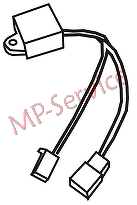

Segitséget szeretnék kérni egy motowell motorral kapcsolatban,a motornak van egy ledes helyzetjelzöje aminek egy 3 voltos adaptere is létezik ami 12 volt váltóáramból csinál 3 volt egyenáramot.Megis vettem ezt az alkatrészt de mivel semmilyen leirás nem volt hozzá sikerült teljesen eldurrantanom.Sajnos a motoron az elözö tulajdonos totálisan átbuherálta a vezetékezést igy nekem kéne kitalálnom hogy mi a helyes bekötése egy ilyen step down konverternek.Sajnos fotot nem tudok csinálni a kis dobozrol mert ki van öntve valami fekete szutyival.Arra rájöttem hogy már 3 vezeték megy be az elektronikába amiböl a zöld szinü a test a piros fehér vagy a bemeneti 12 volt válto vagy a kimeneti 3 volt dc mig van egy harmadik piros is ami szintén ugyanazt jelentheti.A kérdés pedig a következö vajon meglehet e épiteni olcson ezt a dobozt vagy vegyek egy ujjat és hogyan tudnám azon kimérni hogy melyik pontja a kimenet és melyik a bemenet?
és még gondoltam egy ilyesmire is de ez nem tudom müködne e 12 volt válto feszröl.
Stepdown converter

(#) vargaf válasza malak hozzászólására (») Ápr 14, 2020 /
„müködne e 12 volt válto feszröl.”
Mindkét linkelt alkatrész bemenetére csak egyenfeszültség kapcsolható, váltakozó feszültségről nem működik.

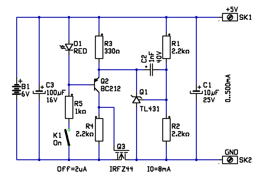

Ha már ... Esetleg ha akad a ház körül 12V 1A-es trafós dugasztáp egy Skory féle stabilizátorral olcsón megoldhatod.
A 6 V-os bemenet ne tévesszen meg. Ha a MOSFET tudja Ugs terén a 30 V-ot, márpedig legalább a fele tudja, nyugodtan alkalmazhatod, persze 12 V-ra beállítva. Ha a bemeneten pár tized volttal több van, mint a kimenő feszültség, már működik. Az R4, R5 ellenállást duplázhatod, az R2-vel beállítod a 12V-ot.

Így egy cseppet más a gyerek fekvése. Nem azt kell figyelni mekkora a feszültség, (mert a PWM- csúcsa mindig 12V, csak Te a műszerrel az átlagot látod) hanem hogy van, vagy nincs PWM. Ha jól értem.. De illett volna tudni, hogy mekkora a tekercs áramfelvétele 2V esetén. De ez a javaslatom..
Szükséges hozzá, test és gyújtás 12V-ja is, mert egyikhez képest figyeljük a lámpa feszültségét, a másikkal tápláljuk a tekercset. Ha PWM van, vagy nincs bekapcsolva a lámpa, nem húzza meg a mágnest. (Feltételeztem, hogy a mágnes egyik pontja a testen van,)
(#) proli007 válasza malak hozzászólására (») Ápr 14, 2020 /
Hello! Nem ismerem ezt a valamit, de ha Led-et hajt, akkor inkább egy áramgenerátor lehetne feltételezni, mint egy 3V-os táp. A 3V gondolom a Led nyitófeszültsége miatt van jelölve.. De ha már kuka, miért ne lehetne szétvágni és megnézni, mi van benne?
(#) bencebratyo válasza proli007 hozzászólására (») Ápr 14, 2020 /
Sajnos gyujtás 12v nincs a lámpában, max a tompítottra érkező (ha fel van kapcsolva) 12v lenne.
Ezt sejtettem, de nem tudom mekkora a tekercs áramigénye, valamint a PWM freki/kitöltés, Mert a szükséges tárolást ez alapján lehetne kiszámolni. De esetleg megoldható, ha a lámpa feszültségből egy diódával táplálod az áramkört, és egy 100µF-al szűröd a tápot. Akkor nem kell külön 12V.
(#) Gafly válasza proli007 hozzászólására (») Ápr 14, 2020 /
Nekem is az jutott az eszembe, hogy meg kellene mérni a tekercs egyenáramú ellenállását, illetve reménykedni, hogy elenyésző többlet terhelést okoz a lámpa mellett...
