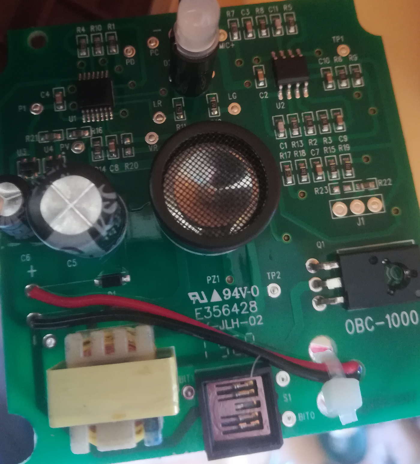

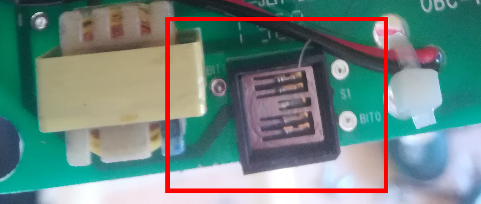

(#) freechat hozzászólása Ápr 29, 2020 /
Van egy áramköröm rajta egy érdekes kapcsolóval (lásd kép).
Ehhez egy tekerhető felsőrész tartozik, mint egy potméter az alján meg egy egyiptomi íráshoz hasonlító domborzat van.
Elsőre úgy tűnik, hogy van három kapcsoló és annak bizonyos kombinációját lehet ezzel a tekerővel összehozni. (Mintha 3 külön kapcsolót raktak volna össze, hogy mondjuk ilyen kombinációt lehessen vele elérni: 001, 110 stb...).
Mivel ezek az apró lemezek tönkrementek így sajnos valamivel ki kellene váltanom ezt a kapcsolót.
Látott már valaki ilyet? Jó irányba indultam el?
(#) menyus válasza freechat hozzászólására (») Ápr 29, 2020 /
Kene tudni milyen gepezet vezerlese ez. Mert ha pl. mosogatogep..stb, akkor inkabb javaslom az index mosogatogep vagy mosogep..stb. forumait. Ott ranezesre megmondjak a szakik mert nap nap utan latnak ilyet. Tehat a kerdes, minek a vezerlese a kepen lathato panel? Leirasod alapjan lehet egy 3 bites logikai kapcsolo is akar.
(#) freechat válasza menyus hozzászólására (») Ápr 29, 2020 /
Egy állatriasztót (ultrahangos). Van három állása (különböző érzékenységgel) és ezzel lehet kikapcsolni is. Gondolom akkor nem "nyom le" semmit.
Magáról a forgó kapcsolóról csak holnap tudok képet csinálni.
9V-os elemmel működik.
(#) Bakman válasza freechat hozzászólására (») Ápr 29, 2020 /
Kódkapcsoló lesz az. Pár példa: HEStore.
(#) freechat válasza Bakman hozzászólására (») Ápr 29, 2020 /
Ajjaj, és ki lehet váltani mondjuk 3 sima kapcsolóval? Nem ragaszkodom a design-os forgó kapcsolóhoz .
A forrasztási oldalon hány láb van? Abból levonsz egyet vagy kettőt, bekötéstől függően, és annyi kapcsoló fog kelleni. Első ránézésre négy kapcsoló van. A lehetséges opciók:
  1. 0000
  2. 0001
  3. 0010
  4. 0011
  5. 0100
  6. 0101
  7. 0110
  8. 0111
  9. 1000
  10. 1001
  11. 1010
  12. 1011
  13. 1100
  14. 1101
  15. 1110
  16. 1111

(#) menyus válasza Bakman hozzászólására (») Ápr 30, 2020 /
Biztos az lesz, az első képen látszik a panelen, ott van szitázva: BIT0, BIT1..stb
A hozzászólás módosítva: Ápr 30, 2020
(#) bitmixer válasza menyus hozzászólására (») Ápr 30, 2020 /
És nincs is több bit . Én úgy látom, hogy van egy szimpla láb középen, meg két dupla a széleken. És a kérdező szerint is csak 3 állású, úgyhogy valóban nem lesz túl bonyi pótolni. Szerintem 2 kapcsoló is elég lesz alkalmas módon bekötve...
