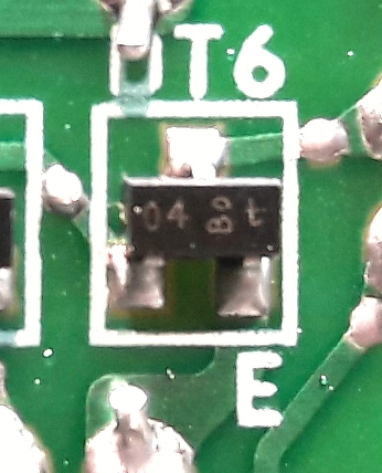

(#) increduluszoltan hozzászólása Máj 11, 2020 /
Akkumulátoros sövénynyíróm megadta magát,nem tölt...szétszedtem a töltőjét és a képen látható dióda megadta magát...Tud valaki segíteni benne,hogy Budapesten hol találok olyan boltot,ahol ilyesmit árulnak?
(#) Kovidivi válasza increduluszoltan hozzászólására (») Máj 11, 2020 / 1
Honnan tudod, hogy dióda? Ha tényleg dióda, akkor tudod helyettesíteni, akár más tokozásút vékony vezetékkel bekötve (dual dióda?), vagy azonos tokozásút, de más típusút.

(#) increduluszoltan válasza increduluszoltan hozzászólására (») Máj 11, 2020 /
bocs,azt hiszem,tranzisztor..
(#) Patópali válasza increduluszoltan hozzászólására (») Máj 11, 2020 / 1
Talán Lomex, HQ Elektronika, Hestore és még ezer hely.
A hozzászólás módosítva: Máj 11, 2020
Itt próbáld beazonosítani:
http://www.s-manuals.com/smd/04
