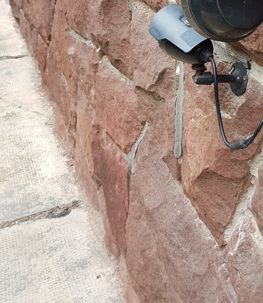

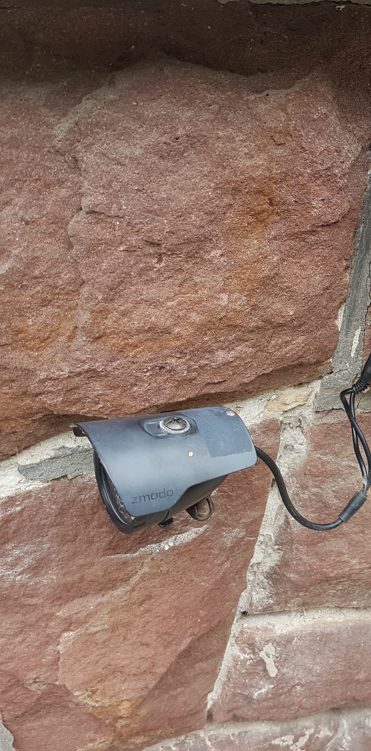

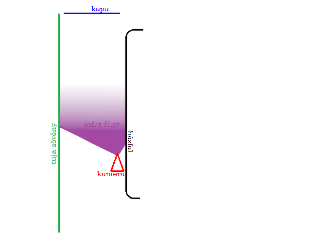

(#) Udvari Zsombor hozzászólása Júl 26, 2020 /
Egy ehhez nasonló (pont olyat nem találtam) megfigyelő kamerát használok direktben egy monitorra kötve (nincs rögzítés), hogy rálássak a kapunkra. A kamera beépített infra LED-ekkel rendelkezik.
A probléma az, hogy jobb oldalon egy fal van (amire rögzítve van) és mikor megvilágítja az infra LED-ekkel akkor a "világosabb felület" miatt leszabályoz a kamera így este alig látni valamit. A megoldás az lenne, ha elfordítanám a faltól, csak akkor pedig nem arra nézne amerre kellene.
Az infra LED-eket tartalmazó panelre ment a 12V tápfesz, valamint a kamera paneljétől egy szál drót volt ráforrasztva az infra LED panel egy pontjára. A LED-eket egy fotoellenállás kapcsolja sötétedéskor. Eltávolítottam a LED-es panelt, viszont most este majdnem semmi sem látszik a kamera képén.
Gyanítom, hogy mikor a LED-ek bekapcsolnak akkor egy másik "üzemmódba" kapcsolhat a kamera. Esetleg azzal a kamera paneljétől jövő dróttal kellene valamit kezdeni? Vagy hogyan tudnám rávenni, hogy ne szabályozzon le a fal közelsége miatt?
↓ A mellékelt Móricka rajzon látható a probléma. A kamera távolsága a faltól max ~10 cm.
(#) nedudgi válasza Udvari Zsombor hozzászólására (») Júl 26, 2020 /
Megoldás lehet a fal kitakarása, vagy az infra panel kivétele, és független elhelyezése.
(#) Tylla1 válasza Udvari Zsombor hozzászólására (») Júl 26, 2020 /
Nekem hasonló problémám volt mozgásérzékelős reflektorral. Sötétedés után mozgás hatására kapcsolt a reflektor, de a fehér falról - amellyel párhuzamosan volt konzolra szerelve a reflektor - visszaverődött a fény az érzékelőbe, ami úgy "látta", hogy nappal van, így rögtön le is kapcsolt, majd ezt csinálta vég nélkül. Megoldás lett volna elfordítani a reflektort a faltól, de akkor nem azt a területet világította meg, amelyet kellett volna.
Ahogy nedudgi írta, nekem is a fal kitakarása lett a megoldás oly módon, hogy egy fekete műanyag lapot rögzítettem a mozgásérzékelő konzoljára a fal felől. Eltűnt a visszaverődés és a refi a továbbiakban jól működött.
Én megpróbálnék egy ilyen műanyag lapot felrögzíteni a kamera fal felőli oldalára...talán segítene
A kamera képe alapján, amit mellékeltél, szerintem simán fel lehet rögzíteni (ragasztás, pici csavar) egy ilyen műanyagot...én CD tok fekete "alját" használtam

(#) Spaten válasza Udvari Zsombor hozzászólására (») Júl 26, 2020 / 1
Szerintem tedd be a kamerát egy csőbe, ami olyan méretű, hogy lecsökkenti a kamera látószögét. Megfelelően méretezve csak a kaput fogja látni.

(#) Udvari Zsombor válasza nedudgi hozzászólására (») Júl 26, 2020 /
Az infra panelt már kiszedtem (de vissza is rakhatom ha kell). Gyanítom, hogy emiatt nem kapcsol át a kamera esti üzemmódba, így nappali fokozatban próbálna látni este is...
(#) Udvari Zsombor válasza Tylla1 hozzászólására (») Júl 26, 2020 /
Egy lapos CD tok fekete hátulját oda rakhatnám, csak nem tudom, hogyan rögzíteném ott bárhova is, valamint az elégségesen matt felület lenne-e...
A képeken látható elhelyezésű a kamera. Nagyjából hasmagasságban van elhelyezve és max 10 centiméterre van a faltól. Magasabbra nem tehetem, mivel a lábazat fölött szigetelve van a házfal, arra pedig semmi se rögzíthető.
Ha pedig valami csövet húznék a kamerára akkor pedig szerintem a cső belsejét világítaná meg, ugaynúgy "világos felületet" hozva létre.
Keress valami matt anyagot. Azt hiába világítja meg, az érzékelőre nem jut (infra)fény.
(#) pipi válasza Udvari Zsombor hozzászólására (») Júl 26, 2020 /
Sötétben a kamera nem lát Vagy nappali fényben lát, vagy infra fényben, tedd vissza az infra panelt. A fal irányát kell kitakarnod vagy a kamera látószögéből, vagy az infra fény megvilágítási szögéből.

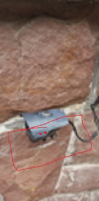

(#) Tylla1 válasza Udvari Zsombor hozzászólására (») Júl 27, 2020 /
Szerintem a kamera tetején lévő esővédő?? kalapra (oldalra) rá lehetne applikálni egy matt fekete felületű anyagot
A mellékelt képen próbáltam jelölni, talán látszik. Értelemszerűen a fal felőli oldalra rakva

(#) nagym6 válasza Udvari Zsombor hozzászólására (») Júl 27, 2020 /
Nem tudom, csak elmélet. Egy tükör is lehetne a kitakaró felület, elvileg az összes infra sugár a beesési visszaverődési szögek alapján kifelé menne, nem vissza a kamerába. Tökéletes sík révén jobb lehet, mint bármi többé kevésbé elnyelő és részben mindenfelé visszaverő felület.
