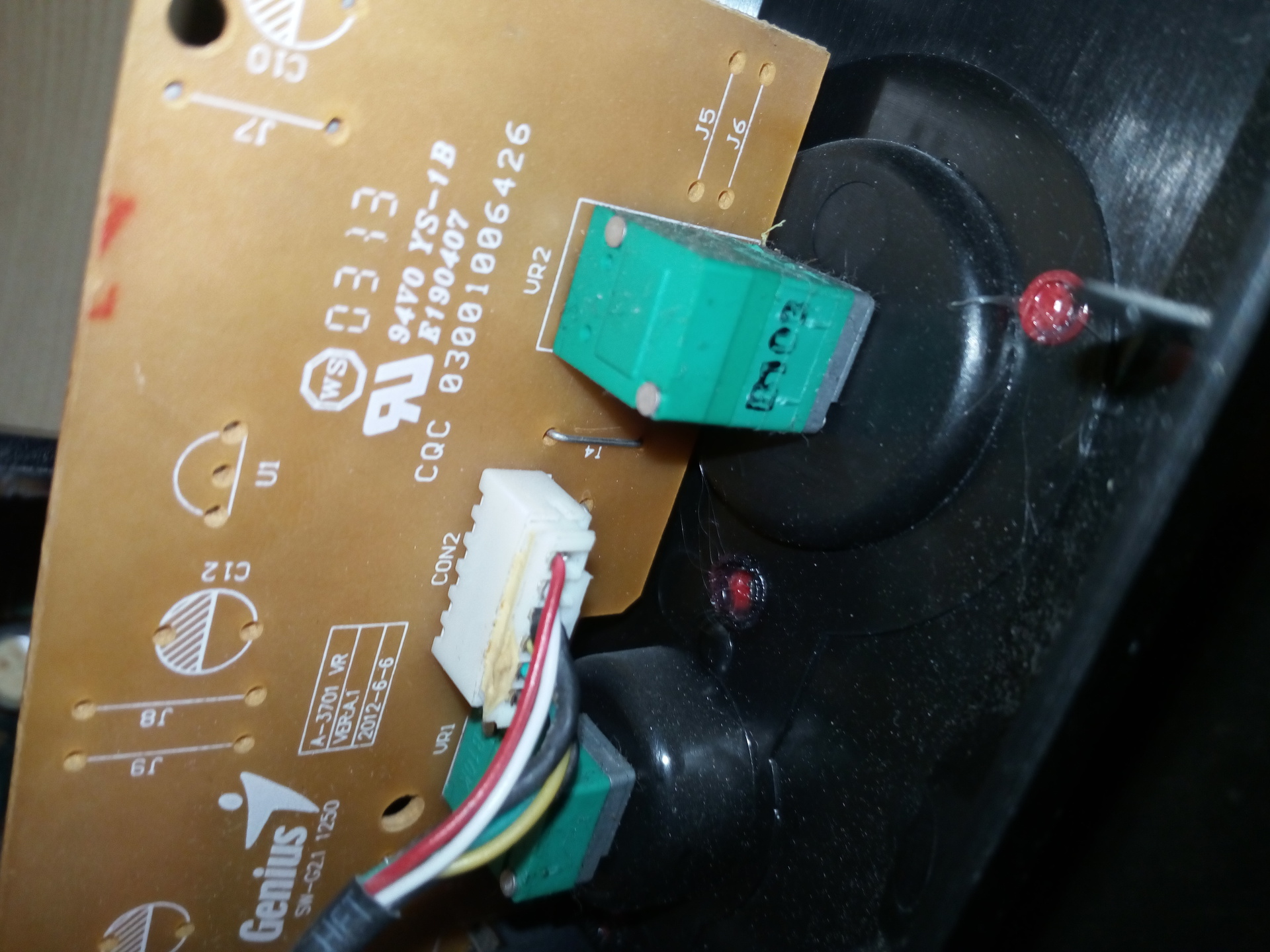

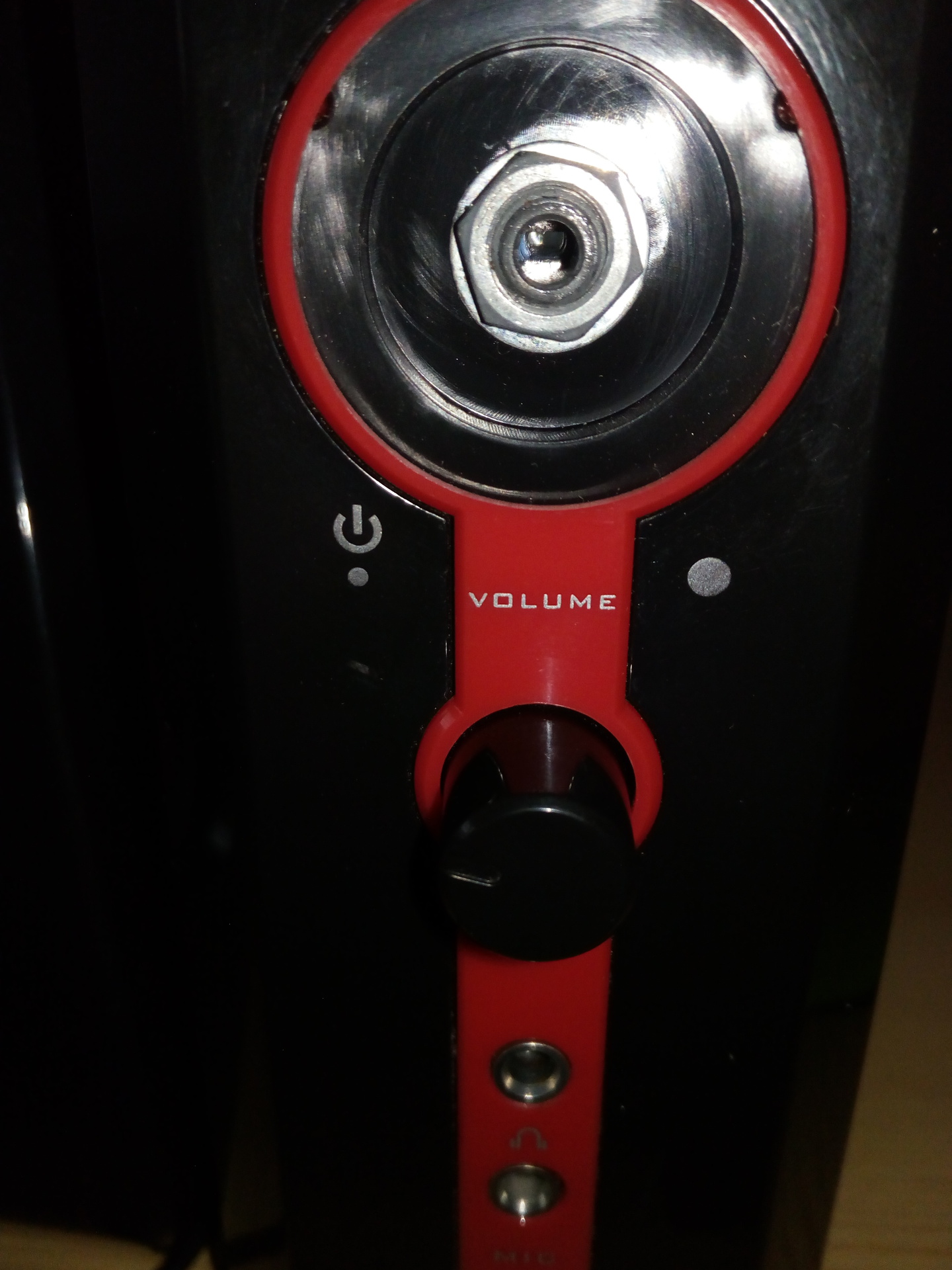

(#) Bmw5 hozzászólása Feb 6, 2021 /
Van egy Genius Sw G 1250 2.1 hangfalam, amit egyszer ki akartam kapcsolni de már nem tudtam.
Elfordítom a hang. Szabályzót és ki is kapcsol, de ha elengedem a szabályzót, visszatekeredik egy kicsit annyira, hogy bekapcsol.
Nem áll meg kikapcsolt állásba, hanem vissza tekeredik.
Meg lehet javítani valahogy?

(#) kaqkk válasza Bmw5 hozzászólására (») Feb 6, 2021 /
Cseréld ki a potit .

(#) Sorkapocs válasza Bmw5 hozzászólására (») Feb 6, 2021 / 1
Talán evidens – akkor ne vegyétek rossz néven – , annyival toldanám meg kaqukk hozzászólását, hogy figyelj rá, hogy a
- megfelelő érték,
- karakterisztika (lineáris, vagy logaritmikus – ez általában az értékhez csapott valamilyen kiegészítő jelöléssel [pl.: "A", "B" stb.] van feltüntetve) és a
- tandem/stereo (kétpályás, mechanikai kényszerkapcsolatban lévő mozgóérintkezőkkel) kivitel mellett
- kapcsolós kivitelű legyen.
Természetesen a legegyszerűbb, s egyben legüdvösebb megoldás, ha kiforrasztás után keresel rajta valami gyártó-/típusjelzést és arra keresel rá a zinterneten. Ha szerencséd van, legalább egy gyártói adatlapot találsz, ami alapján legrosszabb esetben egy helyettesítő típust tudsz keresni.
Egyéb esetben nem tartom kizártnak, hogy egy "hagyományosabb" tandem/stereo potival, valami egyszerű kapcsolóval és némi átalakítással alternatív kialakítás is elérhető – csak hogy nehogymá' "egy patkó miatt..." – , de az úgy gondolom, egy következő kör tárgya.

(#) Bmw5 válasza Sorkapocs hozzászólására (») Feb 6, 2021 /
Értem.
Köszönöm a segítséget.
