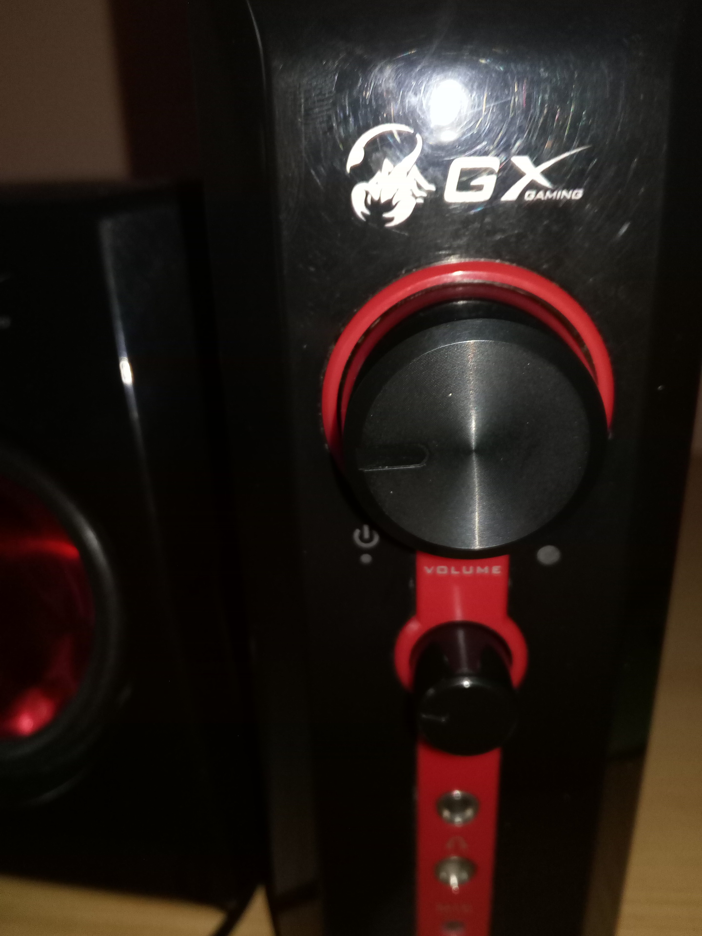

Van egy Genius Sw G 1250 2.1 hangfalam, amit egyszer ki akartam kapcsolni de már nem tudtam.
Elfordítom a hang. Szabályzót és ki is kapcsol, de ha elengedem a szabályzót, visszatekeredik egy kicsit annyira, hogy bekapcsol. Nem áll meg kikapcsolt állásba, hanem vissza tekeredik. Meg lehet javítani valahogy?

Talán evidens – akkor ne vegyétek rossz néven – , annyival toldanám meg kaqukk hozzászólását, hogy figyelj rá, hogy a - megfelelő érték, - karakterisztika (lineáris, vagy logaritmikus – ez általában az értékhez csapott valamilyen kiegészítő jelöléssel [pl.: "A", "B" stb.] van feltüntetve) és a - tandem/stereo (kétpályás, mechanikai kényszerkapcsolatban lévő mozgóérintkezőkkel) kivitel mellett - kapcsolós kivitelű legyen. Természetesen a legegyszerűbb, s egyben legüdvösebb megoldás, ha kiforrasztás után keresel rajta valami gyártó-/típusjelzést és arra keresel rá a zinterneten. Ha szerencséd van, legalább egy gyártói adatlapot találsz, ami alapján legrosszabb esetben egy helyettesítő típust tudsz keresni. Egyéb esetben nem tartom kizártnak, hogy egy "hagyományosabb" tandem/stereo potival, valami egyszerű kapcsolóval és némi átalakítással alternatív kialakítás is elérhető – csak hogy nehogymá' "egy patkó miatt..." – , de az úgy gondolom, egy következő kör tárgya.
