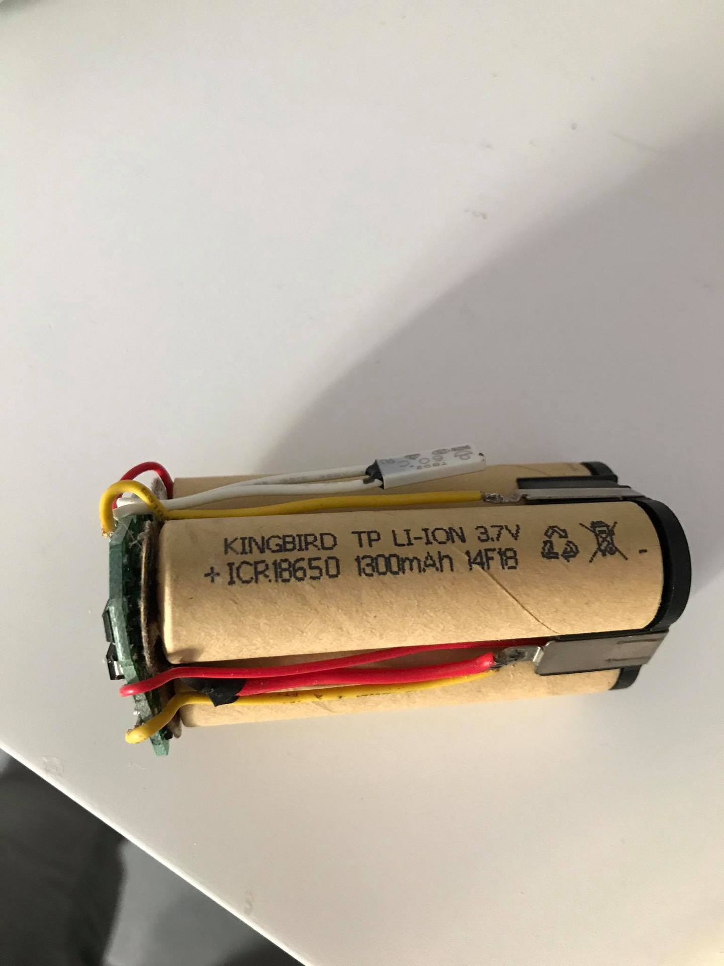

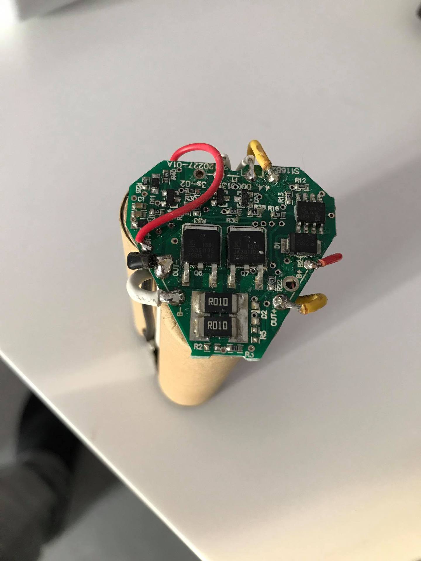

(#) amitech hozzászólása Feb 26, 2021 /
Egy olyan kérdéssel fordulnék felétek, hogy az akksis gépem elfáradt 18650 akkucelláit szeretném újra cserélni, a jelenlegi 3db 1300mAh cellák helyére tehetek nagyobb kapacitásút? Elbírja az elektronika és lesz azon kívül bármi különbség, hogy tovább bírja és tovább is tölt?

(#) pipi válasza amitech hozzászólására (») Feb 26, 2021 /
Tehetsz be nagyobb kapacitásút, de olyat ami nagyobb árammal is terhelhető.

(#) pipi válasza Jonni hozzászólására (») Feb 26, 2021 / 2
Miért is? Mit csinál az elektronika?
1. áram/fesz generátorosan tölt, annyival amire be van lőve, ezért nyilván lassabban fog tölteni
2. túláramra leoldhat, ott sem számít az akku ha többet bír, ugyanott fog leoldani
3. (mély)kisütést figyel, itt sem gond ha nagyobb a cella, ugyanakora fesznél fog kikapcsolni
Ha kisebb cellát tenne be akkor lehetne gond, hogy az új cella nem bírja az eredeti töltőáramot

(#) kitartás válasza amitech hozzászólására (») Feb 26, 2021 /
Leginkább arra figyelj hogy az új aksi "nagy áramú" legyen. (pl max áram 20 A )

(#) Bakman válasza Jonni hozzászólására (») Feb 26, 2021 /
Miért baj, ha nagyobb kapacitású kerül az eredeti helyére?

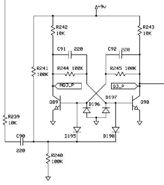

(#) jpocok hozzászólása Márc 1, 2021 /
Az alábbi kapcsoláshoz 220pF 50V-os poliészter kondenzátorokra volna szükségem. Nem tévedés, pikofarad! De ez szinte beszerezhetetlen. Egyetlen helyen találtam, de mivel 80 darab kellene, ez többe kerülne, mint az egész készülék tokkal vonóval. Ráadásul 1000V-os típus, nekem kicsit nagy a 9V-hoz képest.
Lehet a poliészter kondenzátort ugyanolyan értékű kerámiával, vagy multilayer-rel helyettesíteni? Egyáltalán: mi a különbség közöttük?
(#) pucuka válasza jpocok hozzászólására (») Márc 1, 2021 /
A REMIX gyártott ilyeneket, még 10 pF -os is van, nem styroflex. De a kerámia is jó helyette. A kerámia 50 V -os akkor nem ajánlatos, ha a feszültség az 50 V közelében van, vagy annál nagyobb. A kerámia dielektrikum hajlamos varaktorként funkcionálni. A kapacitása függővé tud válni a feszültségtől, a poliészter nem.

(#) jpocok válasza pucuka hozzászólására (») Márc 1, 2021 /
Köszönöm válaszodat! De nem értem, miért hangsúlyozzák a leírásban a poliésztert. Már két változatot is láttam belőle, az eredetit és egy utánépítettet, de azokban tényleg nem kerámia kondik vannak.
