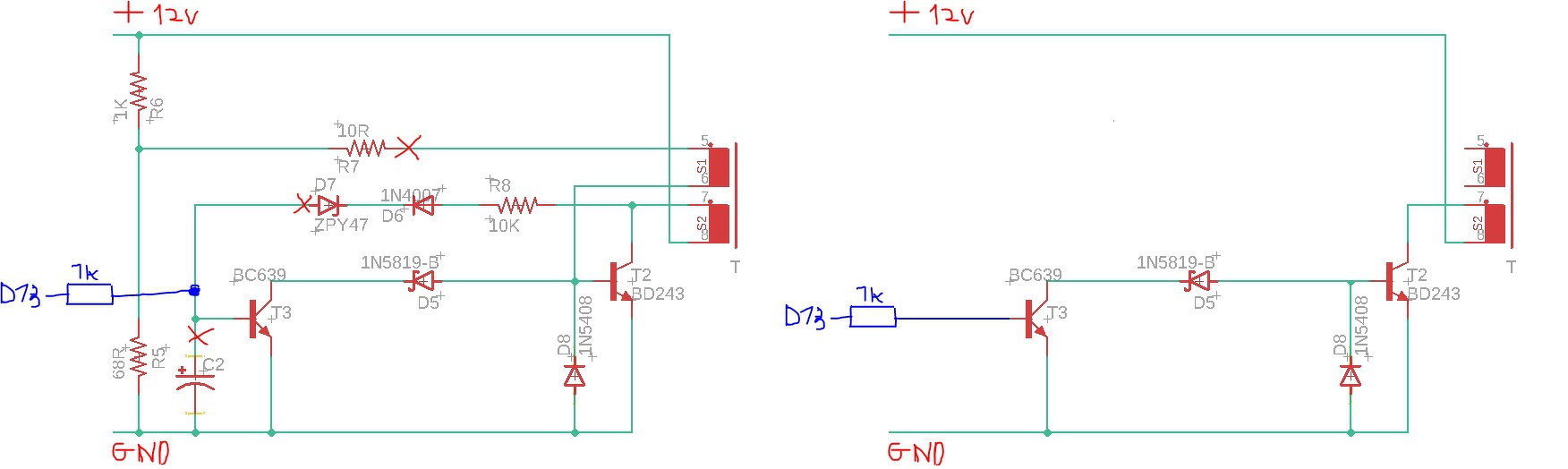

(#) david10 hozzászólása Feb 25, 2021 /
Egy villanypásztor transzformátorát szeretném 5V-os digitális jellel vezérelni.
Vásároltam egy működő villanypásztort amin tudok kísérletezni, visszarajzoltam a nyák lemezét, a piros X-el jelölt pontokon megszakítottam az áramkört, a D13 és GND pont közé kötöttem egy mikrokontrollert, azonban hiába generálok négyszögjelt a mikrokontrollerrel (2000 uS magas szint, 18000 us alacsony szint), a tranzisztorok kimenetén semmi se jelenik meg.
Csatoltam a kapcsolási rajzát annak amit próbáltam, a bal felében van az eredeti rajz, a jobb felében pedig a leegyszerűsített rajz. A D5 dióda helyére próbáltam 100 ohmos ellenállást is tenni, de az se segített.
Próbáltam MOSFET-el is meghajtani a tekercset, de a MOSFET annyira felmelegedett hogy a Drain lábról pár másodperc működés után leolvadt a kábel.
Tud valaki ajánlani rajzot a transzformátor meghajtására?
A segítséget előre is köszönöm.
(#) Epu2 válasza david10 hozzászólására (») Feb 25, 2021 / 1
Nem is csodálom. A D8-nak nincs vezérlő jele. Ez egy blocking oszcillátorra emlékeztető kacsolása van. Kell a combosabb bázisáram a D8-nak.
(#) pucuka válasza david10 hozzászólására (») Feb 25, 2021 / 1
Nem úgy tűnik, hogy jól rajzoltad vissza. A T3 (BC639) -nek nincs tápfeszültsége, a D5 pedig fordítva van, már ha egyáltalán ott van, ahova rajzoltad. Sokkal inkább a T2 tranzisztor kollektora, és emittere között lenne a helye.
Az áramkört gondolom impulzusokkal szeretnéd vezérelni, nem digitális jellel.
Maga az áramkör két részből áll, Egy blocking oszcillátorból, és egy kapcsoló végfokozatból.
Teljesen feleslegesen nyúltál a blocking oszcillátorba, inkább azt kellett volna megnézned, hogy milyen paraméterű impulzusokat állít elő. A mikroprocesszorodnak is hasonló paraméterű impulzusokat kellene előállítani, és azt a szétválasztott D13 pontra csatlakoztatni.

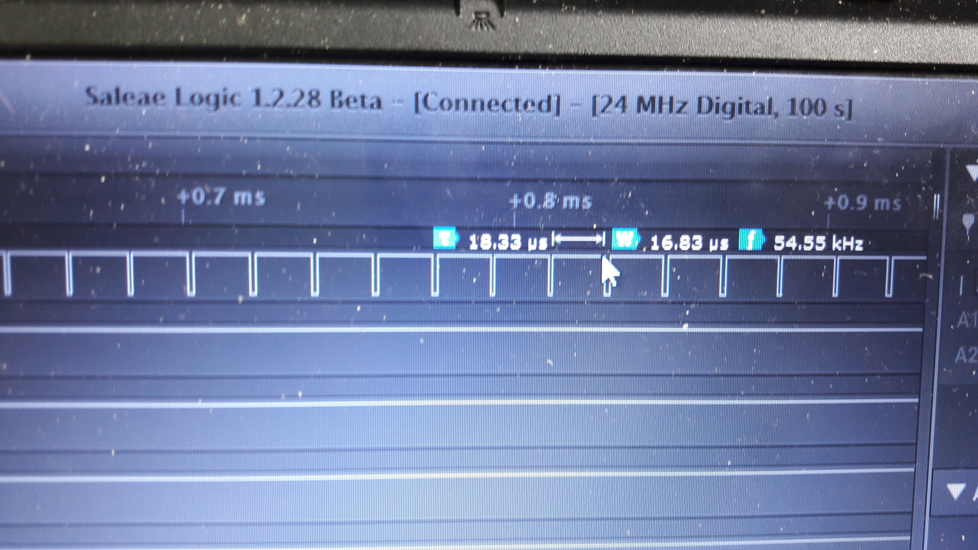

(#) david10 válasza pucuka hozzászólására (») Feb 26, 2021 /
Köszönöm szépen a válaszokat.
Arra minden esély meg van hogy rosszul rajzoltam le, viszont ami a T3 tápfeszültségét illeti: találtam egy rajzot(Bővebben: Link), mintha azon se lenne tápja a T1-nek.
Egy logikai analizátorral sikerült felvetessem a BD243C bázisán lévő jelt (ezt csatoltam). A másik kérdésem az lenne hogy ez 10 vagy 90%-os kitöltési tényezőjü jel? A logikai analizátor GND-ját a villanypásztor +12V-os bemenetére kötöttem, az analizátor bemenetét pedig a BC243C bázisára, van egy olyan érzésem mintha ez invertált jel lenne.
Ha egy logic level MOSFET-et használnék azzal kellene működjön? Ha igen akkor milyen védelem szükséges a MOSFET-re?
(#) pucuka válasza david10 hozzászólására (») Feb 26, 2021 /
A továbbiakban át kellene térni a Villanypásztor topikba.
A villanypásztorokhoz nem értek, nem tudom milyen jelalak a jó. Csak tisztán áramköri működőképesség szempontból tudom értékelni.
A linken van a kapcsoló tranzisztort meghajó tranzisztornak tápja, mert nyitott állapotban a kapcsoló tranzisztor BE diódáját nyitja, ha pedig lezár a vezérlő tranzisztor, akkor a kapcsoló tranzisztor bázisa "levegőben lóg". korrekt úgy lenne, ha ott is lenne egy ellenállás.
Hogy a kitöltési tényező mekkora kell legyen, azt nem tudom, de ha kicsi, akkor a szerkentyű kevesebbet fogyaszt, ha nagyobb, akkor többet.
A kapcsoló elem lehet MOS FET is, ugyanazt a védelmet igényli, mint egy tranzisztor.
Egy ilyen áramkörnél fontos a gyorsaság, a kapcsolási idők minél kisebb értéke. Ettől függ ugyanis a trafó szekunderében keletkezett jel nagysága.

(#) proli007 válasza david10 hozzászólására (») Feb 26, 2021 /
Hello! Elsőként is el kellene dönteni, mit is szeretnél készíteni. Ha tényleg egy villanypásztor lesz, akkor ott a helyed a topikban. Ha elárulod a hozzáértőknek mi is a szándékod, akkor majd adnak tanácsot. Ha pedig más, akkor pedig a DC/DC konverter topikba kellen átmenned.
De mindenek előtt némi elméletre szert tenni a tranzisztorokkal kapcsolatban. Mert az úgy látom nagyon hiányzik Neked.
Egyébként az első rajz akár jó is lehet. Az egy önrezgő kapcsolás. A végtranzisztor munkapontját az R5/R6 feszültségosztó szolgáltatja és a bázisáram (ami alapból nyitja a végtranyót) az az R7 és S1 tekercsen keresztül folyik a bázisba.
A vezérlésnél pedig a pozitív visszacsatolást az S2/S1x csatolása adja. Ekkor az R7 és az R5/R6 osztó ellenállása korlátozza a vezérlő bázisáramot. Amikor a tranyó kinyit, áram folyik az S2-be. Ez átindukálódik az S1-be és a tranyót még jobban kinyitja. Amikor a trafó telítésbe kerül (nem képes a fluxus már tovább nőni), csökken az S2 vezérlése és a kollektoráram el kezd csökkeni. Így az áramirány megfordul, a végtranyó lezár. Amikor elfogyott a tekercsen felhalmozott energia, előlről kezdődik a folyamat. Így lesz oszcilláció, aminek frekije "automatikusan igazodik" a trafó paramétereihez. Általában ez egyszerű és jó megoldás, bloking oszcillátorként működik az áramkör.
De van egy szabályozása is a dolognak, amikor a T2 kinyit, az S2 tekercsre a 12V kerül. Amikor pedig a tranyó lezár, ugynevezett nyitási indukció keletkezik. Vagy is a tekercs feszültsége ellentétes irányban akkor a feszültséget indukál, míg valamiben fel nem tud emésztődni. (A tekercs paramétereitől és a kapcsolási sebességétől függően akát több 100V-ra is felmehet a feszültség.) Itt pedig mikor a feszültség eléri a D7 47V feszültségét, a zéner kinyit és feltölti a C2 kondit. Ez pedig nyitni fogja a T3 tranyót, ami csökkenti (söntöli) a T2 vezérlőáramát. Így mintegy kb. 47V-ra korlátozza az S2 ellenindukált feszültségét.
Nos amit ebből Te zanzásítottál, annak nincs sok értelme. Te a mikrokontrollerrel szeretnéd kapcsolgatni a T2 tranyót, miközben annak nincs is bázisárama sehonnan. Mivel nincs S1 tekercs, a tranyó nyitásához szükséges áramot neked a 12V-ból kellene biztosítani. A T3 ezt csak elszívni tudná, biztosítani nem. Hogy a Fet füstölt az nem csoda. Egy tranyó bázisárammal működik, ami it ugye nincs biztosítva, tehát kollektoráram sincs. De egy Fet Gate az feszültség vezérelt, így nem lóghat a levegőben, mert a Fet kinyithat bármitől, és akkor csak az S2 Ohm-s ellenállása biztosítja az áram korlátozását.
Az analizátor nem szkóp, az négyszögjeleket vizsgál. Itt is ilyesmi lesz, de nem teljesen. A tranyó vezérlése pedig az emitterhez képest van, tehát a +12V a legrosszabb hely ahova tehetted volna az analizátor GND pontját. Egyébként is mint említettem, a tranyó árammal működik, a Bázis-Emitter pedig egy dióda. Vagy a tranyó nyitásakor ott maximum 600..800mV feszültséget lehet mérni, záráskor (ha az S1-en keresztül van vezérelve) a D8 korlátozza a feszültséget, ami egy Schottky dióda esetén itt kb. -400..600mV-lesz.
Ezeket csak azért írtam le, hogy valamelyest elméletileg tisztán láss a dolgokba, amit tennél. Mert itt messze nem úgy van a dolog, hogy ezt-meg azt elhagyom, meg ide-oda teszek valamit.
