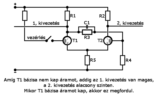

Mivel mostanában olvasgattam a Schmitt-triggeről (és nagynehezen, a sokadik megközelítés után már értem), hát az jutott eszembe, akár erre is használható, amit szeretnél.
Gyorsan megrajzoltam (gyorsan, haha, félóránál tovább ), aztán majd kiderül, jó-é az ötlet.
De lehet ám, hogy egyszerűbb megoldás is van, nekem most ez jött elő...

Nézd, a Smitt-triggert már sokan kipróbálták, annyi különbséggel, hogy nem rákapcsolják, utána kikapcsolják a vezérlést, hanem még a fokozatosan növekvő-csökkenő vezérlőfeszültség is képes átkapcsolgatni.
Kipróbálhatom helyetted, ha lesz időm, szívesen.
Mint írtam, mostanában olvasgattam, értelmeztem, értettem meg...
És lehet egyszerűbb megoldás is, nem egy megoldás van a dolgokra...

Ez az alapja, csak kicsit átalakítottam. Itt még képlet is van a számolásához.
Schmitt
Meghát, letöltöttem a telefonomra néhány könyvet, különböző megközelítésekkel írták le, végül egyezett a szájízemmel, és úgy tértem vissza ehhez...

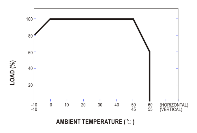

Sziasztok. A véleményetekre lennék kíváncsi. Lehet-e gond kínából rendelt PC. kamera tápjával, vezetékével lindab tető alatt a melegedéstől? Ott alapból rendkívül meleg van. Illetve ugye a táp is zárt. Köszönöm.
(#) Bakman válasza Kolti0 hozzászólására (») Júl 25, 2021 / 1
Nem kell ahhoz kínából rendelni, hogy bármelyikkel gond legyen. A tápegység adatlapjában (általában) benne van, milyen környezeti hőmérsékletek között használható. A legegyszerűbb az, ha olyan helyre teszed, ahol nem főzi meg magát.
(#) szs válasza Kolti0 hozzászólására (») Júl 25, 2021 /
Egyrészt:
-figyelembeveendő Bakman hozzászólása. Nem a "kínaiság"-tól függ ez.
Másrészt:
-ha böngészel adatlapokat, felþűnhet, hogy szinte mindent 25 fok levegőhőmérséklet figyelembevételével adnak meg. Még a hűtőbordák értékét is.(Biztosan láttad már, csak most nem jutott eszedbe)
Ne tedd oda, ahol te sem bírnád, ő sem fogja kibírni.
(Ha haditechnikát veszel, az bírhatja -ha te is bírod az árát.)
A hozzászólás módosítva: Júl 25, 2021

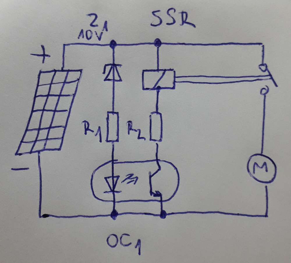

Szeretnék napelemmel egy 12V-os szivattyút meghajtani .
Gondolom, kellene oda valami elektronika, ami bebillen, ha elérte a feszültség a 12V-ot, hogy ne legyen ott 0-10V amin még nem tud indulni!
Van erre valami egyszerű megoldás, esetleg kész modul?

Nem tudom, pontosan, hány voltnál indul el, de az lenne a lényeg, hogy ne legyen 0-ról lassú felfutás, ami alatt áll a szivattyú, de már kapja az áramot. Azt szeretném, ha egystabil erőteljes indítás lenne 12V-nál. Itt billenjen rá, mint egy relé esetén.
(#) Régi motoros válasza Fidel hozzászólására (») Júl 26, 2021 /
És mégis akku nélkül miről akarod táplálni a kapcsoló áramkört?
Mert ha napelemről akkor sötétben halott az is, oszt jó úgy?
Komolyra fordítva a szót, NE555 megoldható, úgy mint a szürkületkapcsolók.
A bemeneti OPA-k schmit triggerként vannak üzemeltetve hiszterézissel, amit a fényérzékelő vezérel.
Igaz az tápfeszültségről van előfeszítve, de ha csak a testet közösíted a napelemmel, és a bemenetre kötöd a napelem pozitív ágát, akkor jól beállított előosztóval, a 12V nál bekapcsolás is megoldható.

De kicsit tovább gondolva, talán találtam egy egyszerűbb megoldást is, a kép magáért beszél.
Feltételezve, hogy a szivattyúd is a napelem táplálja. Ha nem, akkor nyilván azt megfelelően kell bekötni.
Arra kell vigyázni, hogy az optocsatoló kollektorárama általában 50mA, tehát ennél kisebb áramigényű kapcsoló elemet kell használni. Tipikusan ilyen pl az SSR is, épp azért írtam is oda.
Viszont itt nincs hiszterézis, tehát elképzelhető, hogy a kapcsolási szint környékén némi be/ki kapcsolgatás tapasztalható lesz.
Bár ha egy jó nagy pufferkondenzátort párhuzamosan kötsz a opto LED és R1 ellenállással,
akkor ez némiképp kiküszöbölhető.
