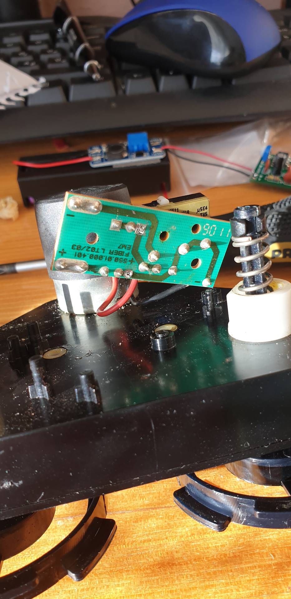

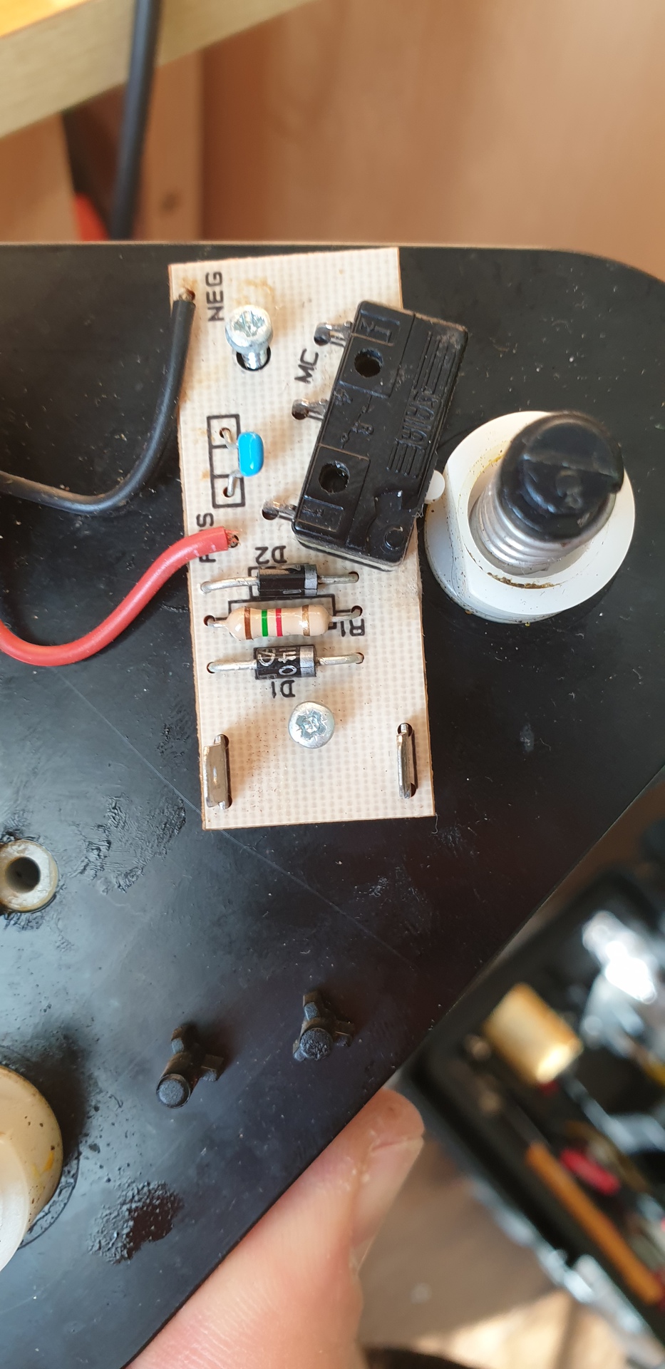

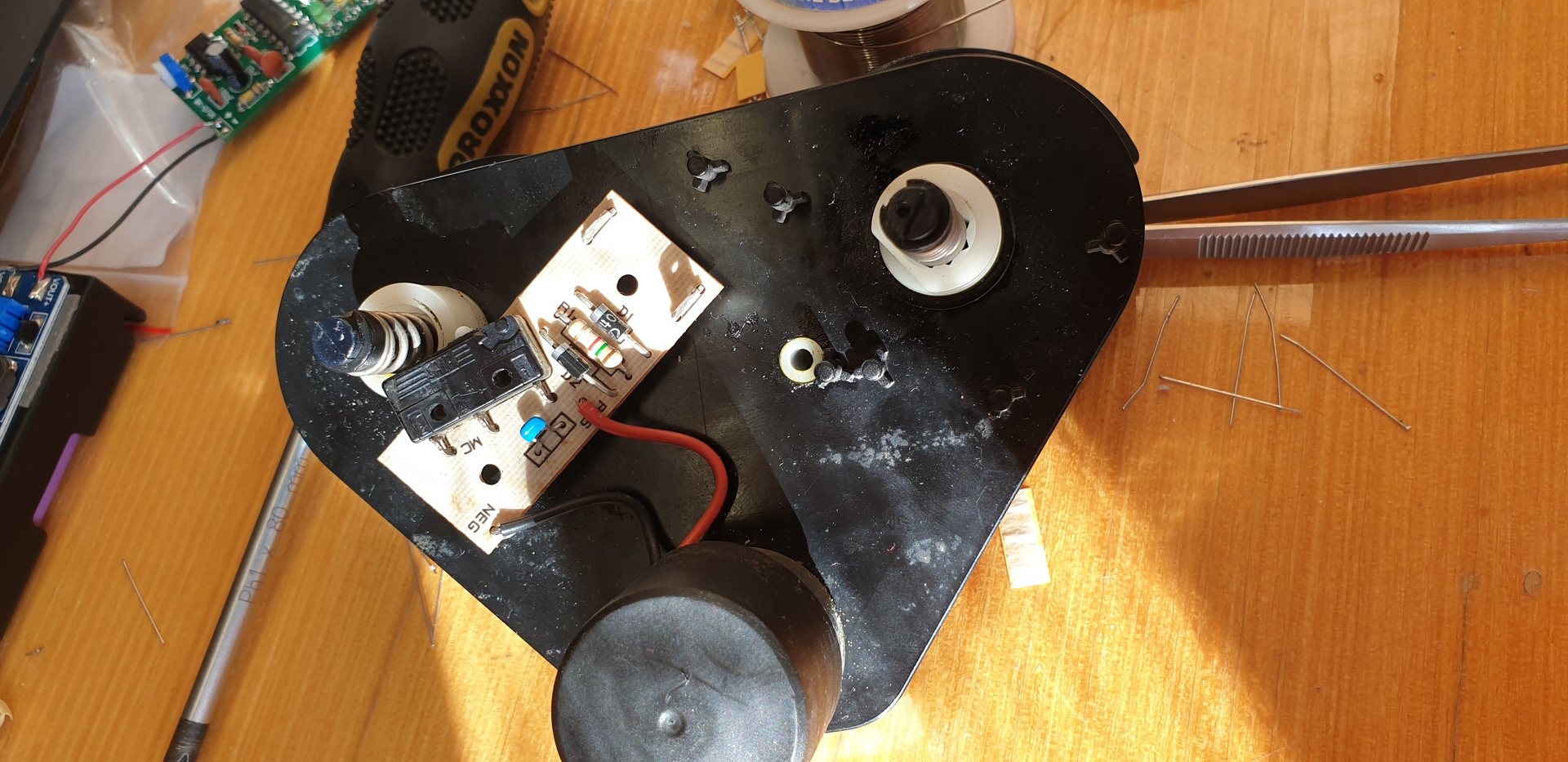

(#) rettung hozzászólása Jan 10, 2022 /
Sziasztok! Elsőre ide írok, mert nem találtam alkalmasabb topic címet. Egyik baratom talalt meg, mimt lelkes amatőrt, hogy nézzek rá a linkelet alkatreszre. Ez egy kavéautomata egyik alkatresze. Ami egy hiba uzenetet írt ki, hogy "a motor nem elérhető." Én jobb hijján itthon megprobaltam kimerni minden alkatrészt. Minden alkatresz jó, de a mikrokapcsolo minden pozicioba zárva van. Feszültségrr kapcsolva folyamatosan forog a motor, pedig gondolom a mikrokapcsoló szakitaná meg az áramkört. Ez elromolhat?
Köszönöm, ha ötleteltek velem!

(#) Suba53 válasza rettung hozzászólására (») Jan 10, 2022 /
Ha nyomogatod a mikrokapcsoló pucukáját, akkor nem változik semmi?
Lehet hogy be van égve, ragadva.
Cseréld ki. Biztosan lehet kapni hasonló méretűt, ha a lábai nem pont ilyenek, azt meg tudod oldani.
(#) rettung válasza Suba53 hozzászólására (») Jan 10, 2022 /
Szia! Köszönöm a tippet! Ez is megvolt, pkusz kontaktspré.....kiforrasztva van NO, es NC.....
Visszaforrasztas után, ugyan úgy minden lába NC.
És amikor ki van forrasztva a nyákból a mikrokapcsoló, akkor mit mérsz magán a nyákon azon a két forrszemen, ahol NO-nak kellene lennie?

(#) Patópali válasza rettung hozzászólására (») Jan 10, 2022 /
Ha a panelon minden alkatrész jó, kivéve a mikrokapcsolót -Ohm mérésre rendesen működik (át vált), nem itt keresendő a hiba oka.( Lehet akár a vezérlőelektronikán vagy periférián hibás elem).
A hozzászólás módosítva: Jan 10, 2022
Még annyi, hogy a mikrókapcsoló csak a tengely elfordulásakor kapcsol.
