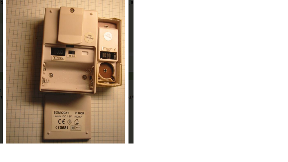

(#) Jonni válasza lexikon hozzászólására (») Feb 6, 2022 /
Ha pl hasonló mint ami lap alján van annak vannak átkötő jumperei és ezeknek az adóba és a vevőbe is ugyanugy kell elhelyezkedni ha jól emlékszem. Lehet változtatni csak az a lényeg ha az adóba 3 jumper van akkor a vevöbe is ugyanigy kell legyen. De a használati utmutató a mienkhez már ninncs meg , pedig abba pontosan le van írva.

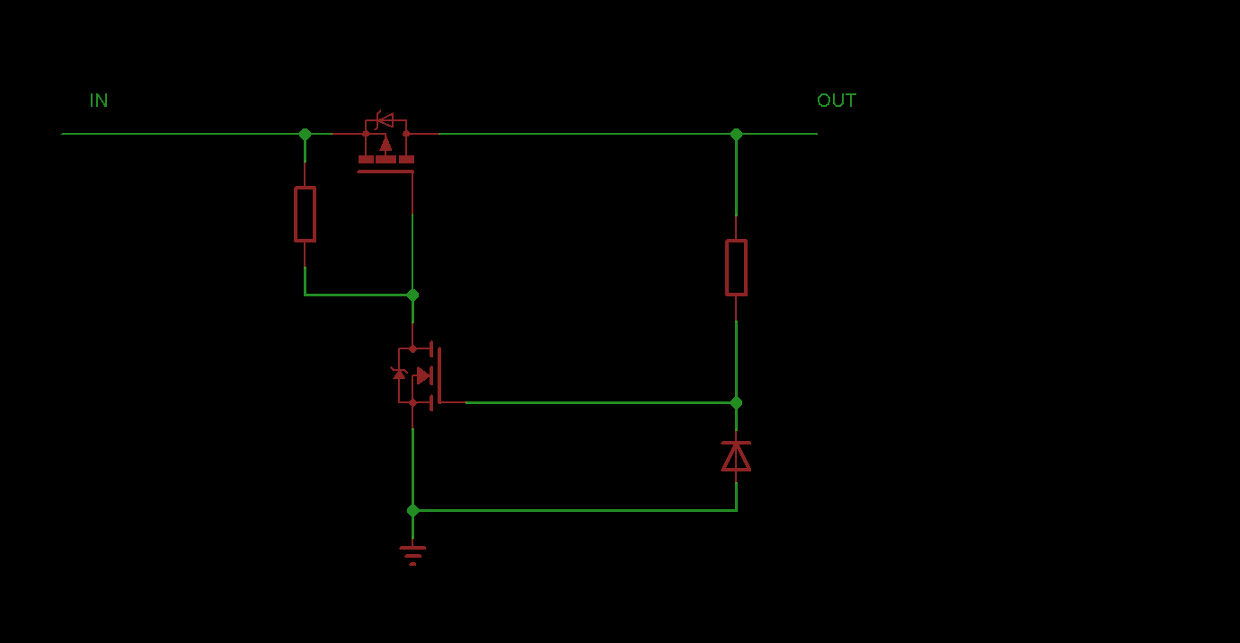

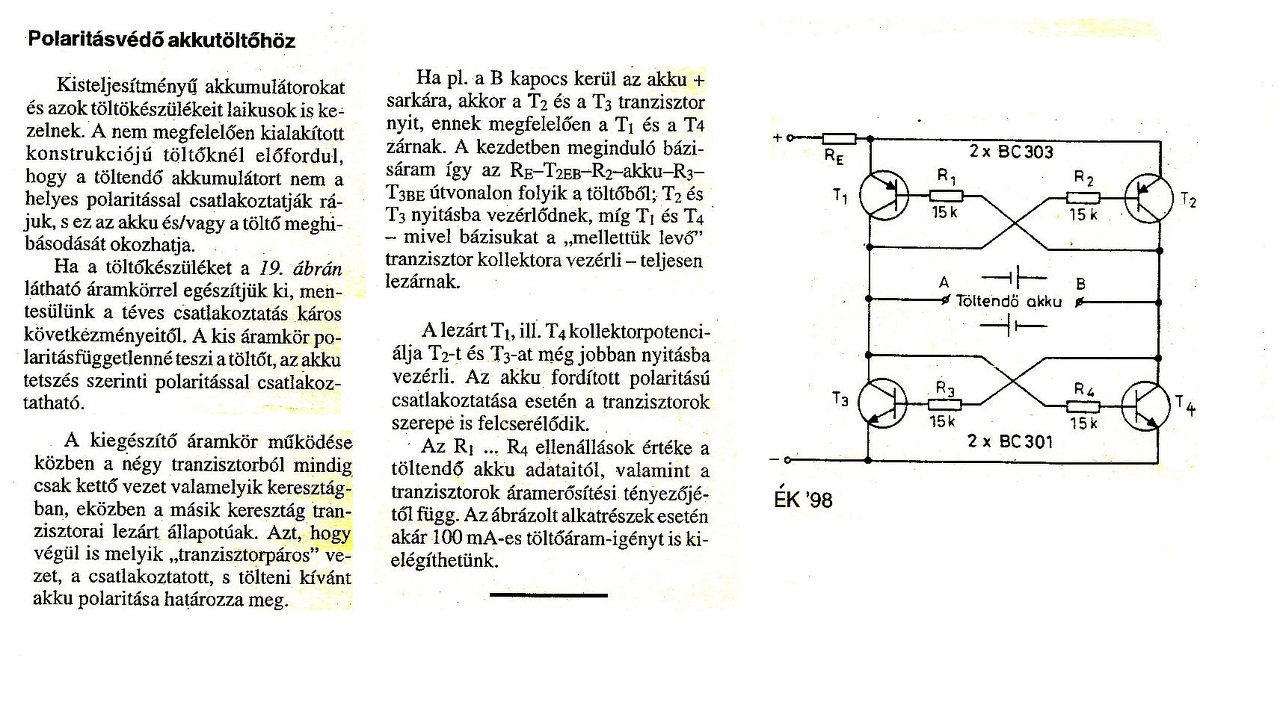

(#) andyka hozzászólása Feb 8, 2022 /
Szeretném egy polaritás védelmet csinálni egy akkutöltőre (az öregem használja és legyen univerzális a kimenet).
Szerkesztettem is egy kapcsolási rajzot, megkérek valaki hozzáértőt nézzen rá és szoljon ha valami nincs jol.
Én két FDS8858CZ IC-vel gondoltam a megépitést (max áram 4 A), de ha esetleg nem elég hát arra is jol jönne valami tanács (még ezután szerzem be a tranzisztorokat).
Csatolom az eredeti rajzot ahonnan lelestem az ötletet is.
Köszönom.

(#) kendre256 válasza andyka hozzászólására (») Feb 8, 2022 / 1
A gyári töltőkben is van polaritásvédelem, de az csak jelzi, hogy nem jól csatlakoztatták az akkut. Nem néztem egy ilyen kapcsolást, de szerintem egy soros diódával és egy LED + antiparalel dióda + ellenállás hármassal meg lehetne csinálni. Ekkor csak egyetlen elem kellene, ami elbírja a töltőáramot, a soros dióda,
(#) proli007 válasza andyka hozzászólására (») Feb 8, 2022 /
Hello! Nem jó! Ha nincs rajta az aksi, akkor mind a négy Fet nyitva van. De egy soros dióda sem véd meg a fordított polaritás ellen..
(#) andyka válasza proli007 hozzászólására (») Feb 8, 2022 /
„Nem jó! Ha nincs rajta az aksi, akkor mind a négy Fet nyitva van.”
Na és ha csak egy LED-et teszek be, az képes lessz „stabilizálni” a FET-eket, vagyis egy egyirányu áramkört létrehozni ?
A soros dioda nem megfelelő, mert egy olyan ami megbirja azt az áramot sok „csalást” eredményez.
A Led-eket csak arra ajánlották, hogy azon látod mikor helyes vagy helytelen a polaritás.,
Ja, na és amit most csatoltam ehez a hozzászoláshoz ?
Proteus-ba a szimuláció ok.
A hozzászólás módosítva: Feb 8, 2022

Ok. Itt van
(#) killbill válasza andyka hozzászólására (») Feb 8, 2022 /
Ezzel csak egy apró baj van: ha egyszer jól tetted rá az akkut, ha le is veszed róla, bekapcsolva marad, amíg az akkutöltőt ki nem kapcsolod. Plusz, egy ellenállás még illendő lenne az alsó FET S-G lábai közé.
(#) andyka válasza killbill hozzászólására (») Feb 9, 2022 /
„ha egyszer jól tetted rá az akkut”
Na és ha utána megforditom a szálakat, vagyis ráteszem megint de forditva, akkor nem kapcsol ki, vagis nem aktiválodik a blokkolás ?
(#) moltam válasza andyka hozzászólására (») Feb 9, 2022 /
A mosfet össze tud szedni mindenféle zajt mert nem kell áram a nyitvatartásához elég ha feltöltődik a gs kapacitás, akár a szivárgóáram által is. Szerintem sem ártana az ellenállás, azért is hogy nullátmenetnél lezárjon. Lüktető egyenáram fogja tölteni az akkut? Mert ha pufferelve van a táp akkor mindkét mosfet nyitvamarad ha egyszer kinyitott, nem? Úgy rátenni az akkut fordított polaritással nem lehet túl egészséges.
(#) Epu2 válasza moltam hozzászólására (») Feb 9, 2022 /
Szerintem a FET-ekkel párhuzamos védő Zener megtréfálhatja.
