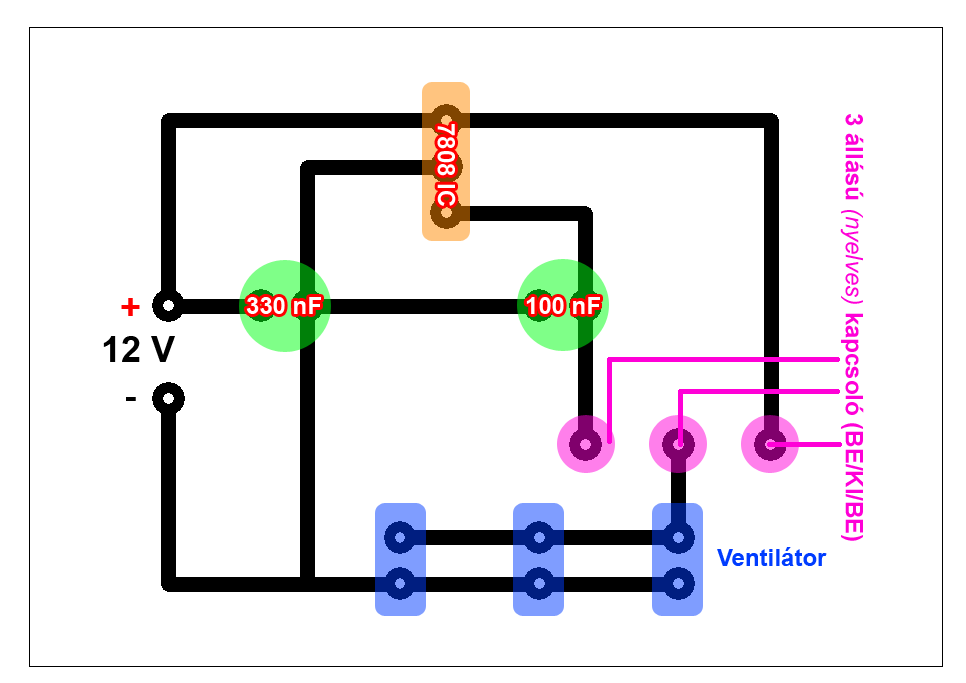

(#) zsogab hozzászólása Jan 4, 2009 /
Az előbbi (általam készített) kapcsolásra visszatérve...
Szerintetek érdemes beleépíteni (12V után) egy 250V 1,6A biztosítékot? Lehet, hogy butaságot kérdezek, de számítógépembe kellene ez a ventilátor szabályozó, és az IC max 1,5A-t enged át!
(#) hapro válasza zsogab hozzászólására (») Jan 4, 2009 /
fölösleges. ráadásul nem is 1,6 ampert fog fogyasztani a ventillátorod.
hanem inkább kb 0,01 - 0,1A

(#) zsogab válasza hapro hozzászólására (») Jan 4, 2009 /
Ha te mondod! Azért köszönöm!
Amúgy 3-4 ventilátort szeretnék rákötni. Igaz, akkor sem adná ki a 1,5A-t, de jobb ha azért hűtőbordára szerelem a kicsikét.

(#) zsogab válasza zsogab hozzászólására (») Jan 4, 2009 /
Az előbb itt valaki kevesellte azt a két (330nF, 100nF) kondenzátort! Szerinted is kevés lesz?
szerk.: Ehh, saját magamnak nyomtam a "Válasz"-t... Na mindegy! A kérdés hapro-nak szólt, de ha valaki megelőzi az sem baj!
(#) lapose válasza zsogab hozzászólására (») Jan 4, 2009 /
Puffer mindenféleképpen kell neki!
A két kondi, az hidegítő kondenzátor, azokat az IC lábaihoz közel kell rakni, hogy megelőzzék az esetleges gerjedést! A kimenetre lehet rakni egy párszor 10µF-es kondit!
(#) zsogab válasza lapose hozzászólására (») Jan 4, 2009 /
Amúgy lényegében tökmindegy mekkorák azok a kondenzátorok? Tehetek a két db (330,100) nF helyett akár két db 10µF-os vagy 100µF-os kondenzátort is?
Ez a dolog nagyon érdekel, mert sosem tudtam, hogy mekkora kondenzátort is kell egy kapcsolásba egy adott helyre tenni! Ha van időd és türelmed egy pár sorban leírhatnád még pluszba ezt a kondenzátoros dolgot!
Üdv: zsozso
Az a két kondenzátor mindenféleképpen kell oda, az értéke nem annyira kritikus, 100-470nF körüliek jók, de a lényeg, hogy ne elektrolit kondenzátor legyen, hanem fólia!
Mellé lehet rakni elektrolit kondit, nagy fölösleges a kimenetre, inkább a táplált áramkörök paneljára érdemes egy nagyobb kondit rakni. Ha meg logikai áramköröket táplál vele az ember, akkor minden IC közvetlen közelébe kell rakni egy-egy kisebb kondit!
Köszönöm a választ!
A válaszodra az első kérdésem: Miért pont fólia kondenzátor legyen? Van valamennyi különbség a többi fajtához képest?
2: Az értékekre visszatérve... Honnan lehet tudni, hogy egy ilyen kapcsolásnak mekkora értékű és milyen fajtájú kondenzátort válasszak? (jelen esetben bemenetre és kimenetre) VAGY
3: Ha én bemenetre és kimenetre ugyanolyan kondenzátort teszek pl. 100µF akkor az nem lehet gond? Vagy az ilyen saccra berakott dolog nem igazán jó?
4: Vagy elég azt a két db (330nF,100nF) kondenzátort használnom ami az IC adatlapján fel van tüntetve a rajzon?
Bocsánat, ha butaságo(ka)t kérdezek, de ezekkel a kondenzátorokkal valahogy még nem igazán jöttem ki!
Ventillátorhoz szerintem elég, de mindenki s saját magad nyugalmáért betehetsz mondjuk az IC elé akár 10µF elko-t is, utánna meg tökéletes a 100nF.
Gyakorlati jelentősége ennek nem nagyon van, a ventillátornak nincs szüksége túlságosan szűrt tápra, meg amúgyis azt elvégzi az IC elvégre feszültség stabilizátor a neve vagy mi...

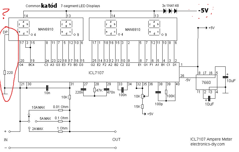

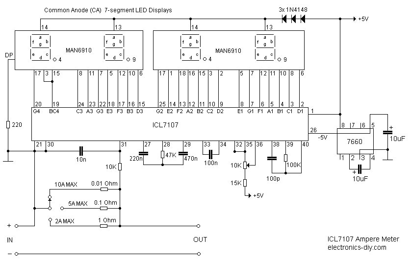

(#) uli hozzászólása Jan 4, 2009 /
Estét.
Kérdésem a következő lenne:
Az oldalon is megtalálható, a kapcsolások közt, de másfelé is a neten egy feszültség, vagy áramerősség mérő műszer, icl7107-tel felépítve.
Mindegyik közös anódú kijelzőt használ a megjelenítéshez.
A lényeg: használhatok KK kijelzőt is?
Az IC lényegében a megfelelő lábait kapcsolgatja a földre a megjelenítéshez ugye?
Tehát ha én a kijelzőnek nem +5V-ot adok, hanem -5V-ot akkor mári egyszerűen átalakítottam a műszert a közös katódos kijelző használatára nem??
Még egy kérdés, a dp-nél hogyan legyen? ott hova kössem azt a részt? Valaki tud segíteni? Kössz: Uli
Mint írtam annak a két kondinak az a szerepe, hogy megakadályozza az IC esetleges gerjedését!
Az elektrolit kondenzátor pedig pont nagyfrekvencián nem ideális kondiként viselkedik, ezért kell oda a fóliakondenzátor!

(#) mex válasza uli hozzászólására (») Jan 5, 2009 /
Ez igy nem működik. A forditott polaritás tönkreteszi a kapcsolóelemet,legyen az fet,bipoláris tranyó...
