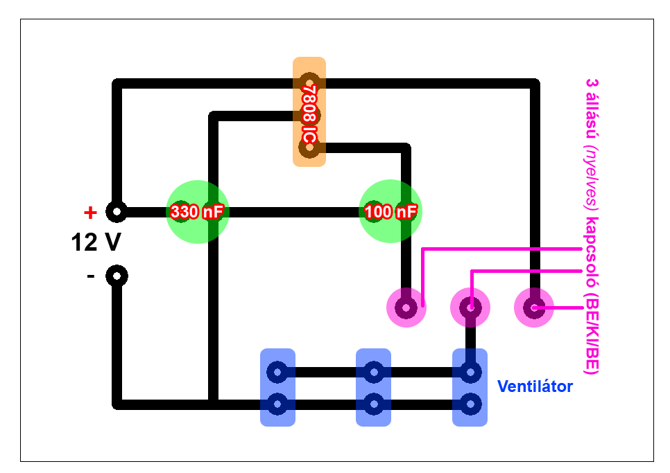

Sziasztok! Szép jó reggelt mindenkinek!
Elkészült a "nyáktervem" (ventilátor szabályozó) ha lehetne így fogalmazni. Szeretném ha megnéznétek és elmondanátok róla a véleményeteket!
(#) hapro válasza zsogab hozzászólására (») Jan 4, 2009 /
Egy 3 alkatrészből álló elektronikának nem illik két átkötést betenni. Biztos vagyok benne, hogy anélkül is megoldható.
(#) zsogab válasza hapro hozzászólására (») Jan 4, 2009 /
Köszönöm a választ! Igazad van! Megpróbálom máshogy megrajzolni! Amúgy ha a két átkötéstől most eltekintünk és csak egy lenne, akkor így ahogy van az egész rajz tökéletes lenne?
Üdv: zsozso

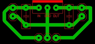

Ja. amúgy jó, de jóval kisebbre csinálnám, gyakorlatilag ami alkatrésznek rajta kell lenni a nyákon az 2 X 2 és 1 X 3 csatlakozási pont 2db kondenzátor, és 1db IC ami tökre a nyák szélén van, majdhogynem azt nem is kéne számolni.
Én valami ilyesmit készítenék. Ez 28 X 13 mm.
Ez igen! Szép munka! Akkor ez ugyanaz mint az enyém csak jóval kisebb? (Vagyis én ezt vettem ki belőle. )
Szerk.: Leírnád nekem, hogy melyik programmal készítetted? Ha nem intim a kérdés! :smile:
Ez pont ugyanaz.
2 raszteres kondikkal
Sprint Layout.
Rendkívül egyszerűen használható. Ideális az ilyen hobbielektronistáknak mint mi.

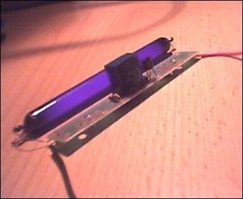

Van egy kis fénycsövem, valami sípol benne.Kb pár ezer hertzes frekvenciával.Annyira nem zavar , csak azt akarom kérdezni hogy nem ártalmas az egészségre vagy a hallásra?
Köszi

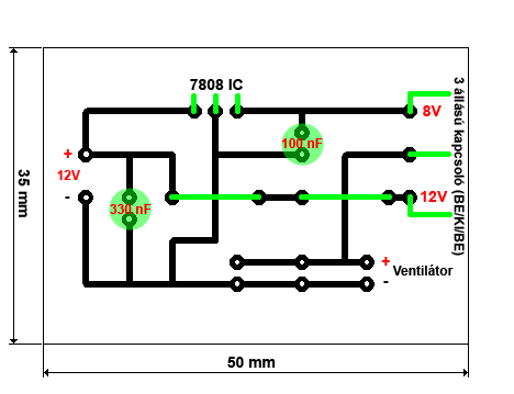

Igaz, hogy nem lett olyan mint a tiéd, de az az igazság, hogy a 45mm x 60mm-es dobozban 35mm x 50mm-es lesz a (próba) nyák és így tudtam megoldani a rajzot.
Kérlek nézd át, hogy helyesen csináltam-e meg, és köszönöm az eddigi segítségedet!
u.i.: Előre is bocsi a képen található színekért, csak így jobban meg tudom különböztetni a dolgokat.

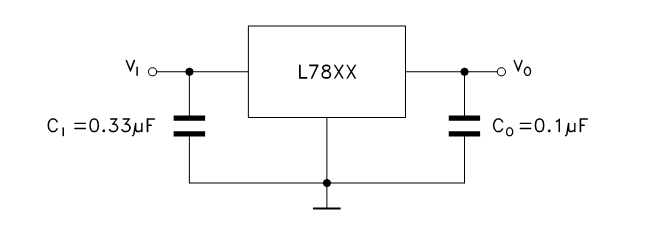

(#) MolnarG válasza zsogab hozzászólására (») Jan 4, 2009 /
A képen a kondik nem inkább µF-osak és nem nF-osak?
(#) zsogab válasza MolnarG hozzászólására (») Jan 4, 2009 /
Jó az észrevétel! Eredetileg 0,33µF és 0,1µF voltak, de átváltottam őket nF-ra. Amúgy a 7808-as IC adatlapján is ezt a két kondenzátort írja.
