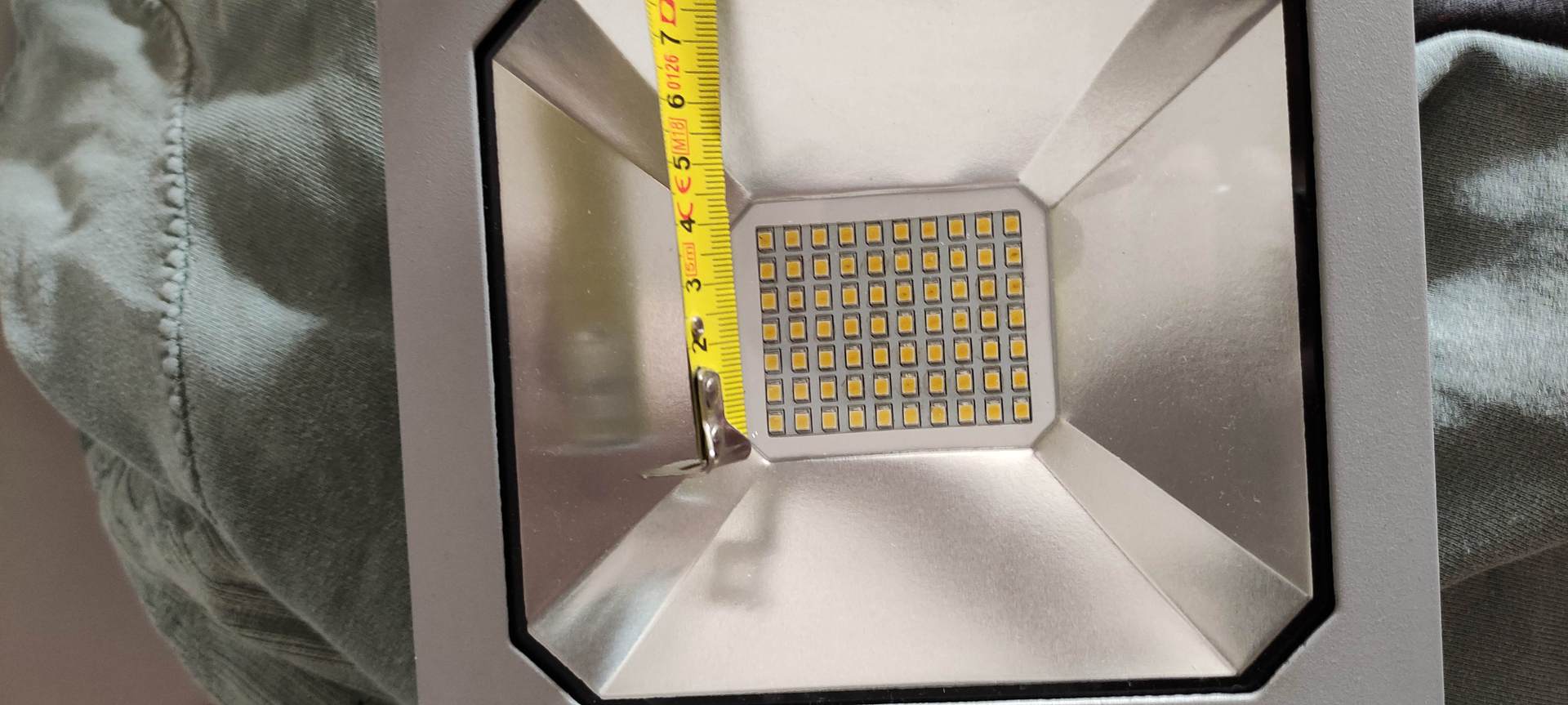

Egy ilyen mátrixnál egy-egy LED által kiadott fény nem sokat számít.
Biztosan alumínium, nem spiáter?
A hozzászólás módosítva: Szept 4, 2022
(#) Suba53 válasza Fidel hozzászólására (») Szept 5, 2022 /
Olyan hogy 18V-os led nincs. A fehér ledek 3V-osak.
A 9V-osban 3 chip van sorba kötve, a 18V-os ban 6 chip, vagyis ezek inkább led modulok.
Bár így tokozva, nem nagyon látszik a különbség.
Ha az eredeti 50W-os volt, akkor valószínű, hogy a meghajtó is ahhoz igazodik.
Vagyis ha a ledeket kicseréled úgy válogasd össze az újakat, hogy az eredő teljesítmény ne haladja meg az 50íw-ot.
Valamint nem lenne baj, ha tudnád, hogy a meghajtó mekkora árammal dolgozik maximálisan.
mert ezeket a mátrixokat sokféleképpen össze lehet állítani.

(#) Fidel válasza Suba53 hozzászólására (») Szept 5, 2022 /
Írjam úgy, hogy olyan soros kapcsolású LED chip, aminek 18V a tápfesültsége?
70db LED esetén sehogy nem jön ki a matek 50W-ra.
1W os ledek 70W, 0,5W os ledek 35W
Nem tudom, hogy melyik eset a reálisabb, hogy valójában 35W, vagy a 70W-ot járatják csak 50W-on.
(#) Suba53 válasza Fidel hozzászólására (») Szept 5, 2022 / 1
Nem baj, hogy így írtad, nem is miattad jegyeztem ezt meg. Inkább azok számára az elektronikában kezdő társak számára infó, akik esetleg olvassák ezt a rovatot.
Nem tudod valahogy megsasolni és vissza rajzolni a ledek áramkörét?
Ha úgy van beállítva a ledek árama, hogy ledenként kb 0,7W jut, akkor az 49W, és arra simán írhatják, hogy 50W-os a reflektor.
A power ledekre megadott teljesítmény, az csak egy katalógus adat, azt jelenti, hogy arra van optimalizálva, és annál nagyobb teljesítményen nem szerencsés járatni, mert csökkenhet az élettartama. De egy 1W-os ledet simán működtethetsz alacsonyabb teljesítményen is, amit a rajta átfolyó árammal tudsz beállítani.
(#) Epu2 válasza Suba53 hozzászólására (») Szept 5, 2022 /
49 -ről 50 nem nagy eltérés. Keletkínaiak szerintem 40 W-os LED-eket is meghajtanak 50W-ra.
Aztán ahogy lejár a gari, vagy akár előbb is elhaláloznak.

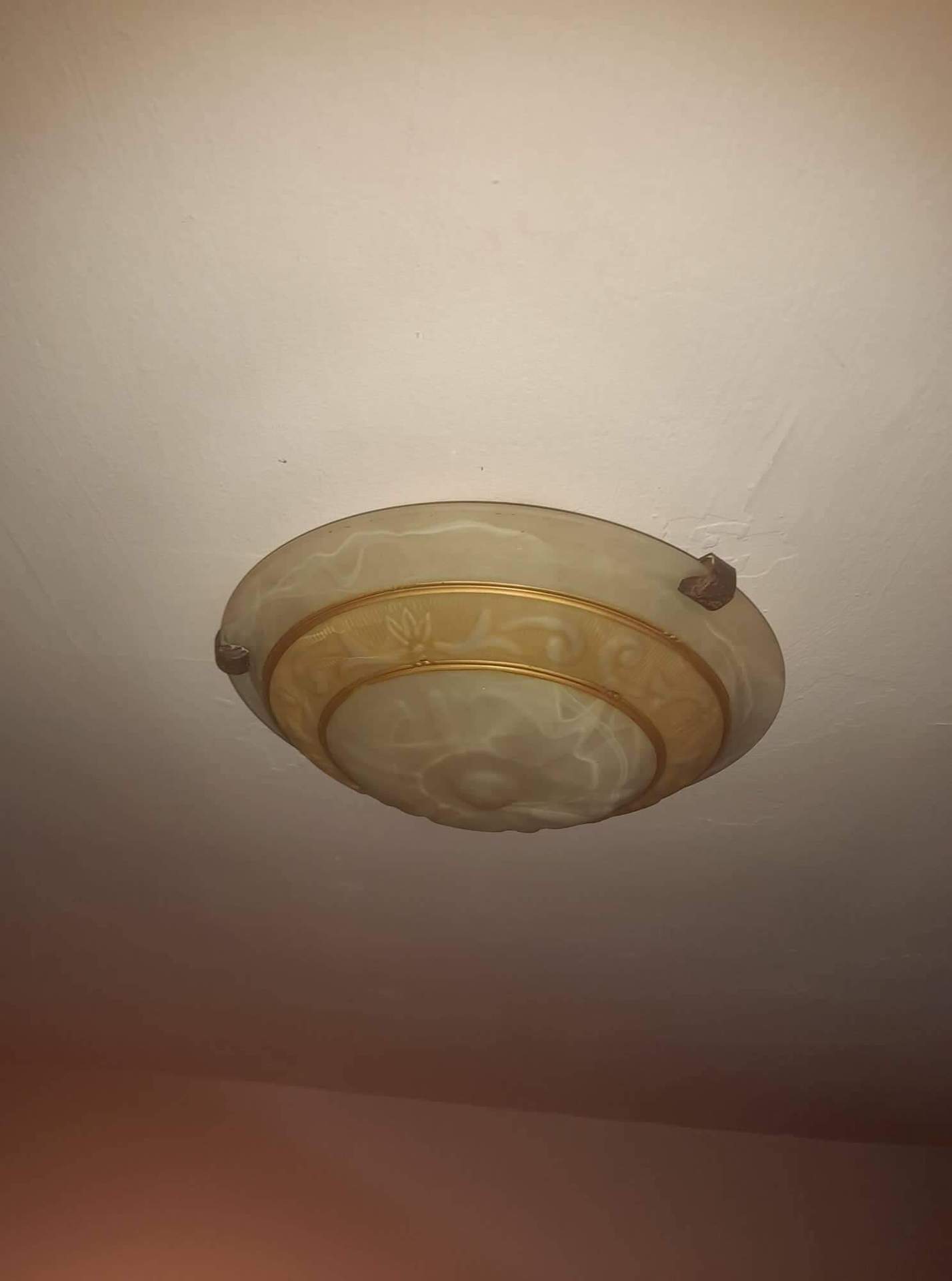

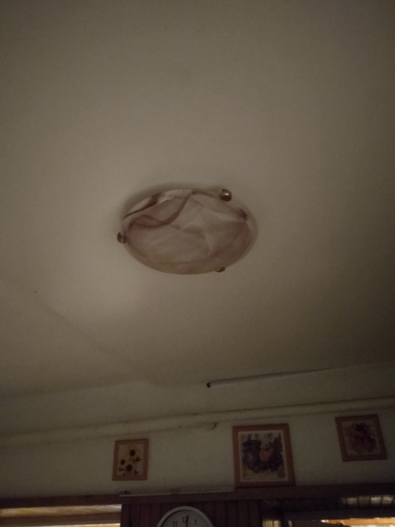

(#) jani1987 hozzászólása Szept 5, 2022 /
Az asszonykám szeretné megtartani ezt a világítást de valahogyan turbózni kellene rajta, hogy ne legyen ennyire sötét. Jelenleg egy sima izzó világít úgy ahogy. Van ötletetek mit tegyek a helyére?
A hozzászólás módosítva: Szept 5, 2022
(#) Gafly válasza jani1987 hozzászólására (») Szept 5, 2022 /
LED "izzó".
Arra oda kell figyelni, hogy beférjen a lámpatestbe.
És ne süljön meg a hűtés hiánya miatt.
Ne a legolcsóbbat vedd meg, 15 W már egész jól bevilágít (nálam) egy szobát.
(#) Régi motoros válasza jani1987 hozzászólására (») Szept 5, 2022 /
Nos E27 -es foglalattal van 100W -os izzó is, ha sima 60W -os volna most benne...
Persze az jobban melegszik is, azt is érdemes szem előtt tartani, hogy teljesen zárt búra,
nincs semmi szellőzése. Magyarul megsülhet benne a foglalat...
Vagy megpróbálsz valami nagy teljesítményű energiatakarékost benne, lehetőleg olyat, ami mindenfelé szórja a fényt, mert aminek kisebb a kisugárzási szöge, az csak fél oldalra fog világítani.
De ha van egy kis barkácsolási hajlamod, lelógathatod három láncon, és máris jobb a légáramlás.

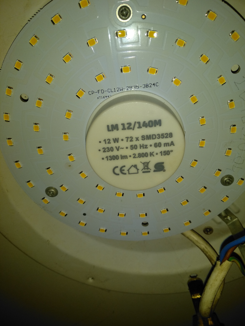

(#) kendre256 válasza jani1987 hozzászólására (») Szept 5, 2022 / 1
Szereld ki belőle a foglalatot, és tegyél be egy mágneses LED panelt. Én ezt csináltam, alighanem szerencsém volt a panel típusával, mert vagy 5-6 éve világít.
Mágneses LED panelek például..
Ja, és sokkal nagyobb fénye lett, mint a gyárilag engedélyezett izzóval.
(#) jani1987 válasza kendre256 hozzászólására (») Szept 6, 2022 /
Köszi. Neked is meg a többieknek is.
