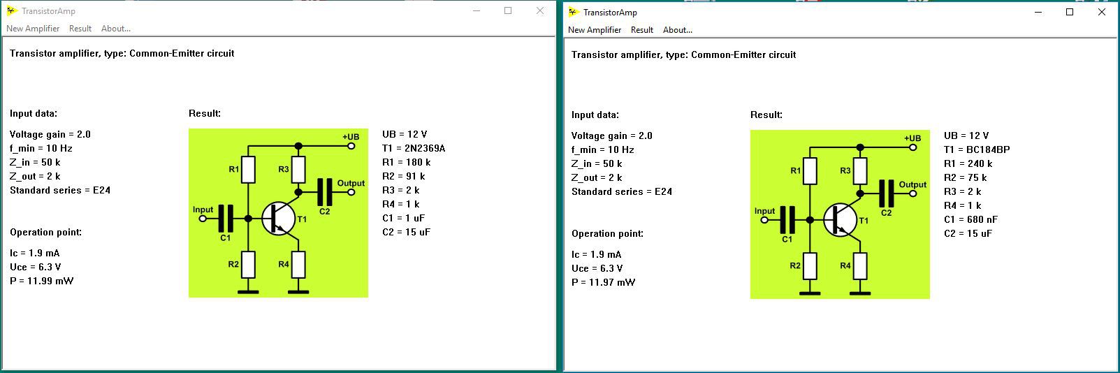

(#) tépapa hozzászólása Szept 9, 2022 /
Van a Transistoramp nevű program.
Ugyan azokat az értékeket adom meg mondjuk a BC184 és a 2N2369A esetében és mégis más ellenállásértékeket ad meg a két tranzisztor esetében.
Próbáltam én az Analóg és digitális áramkörök című könyv képleteivel számolni, de ott semmi az adott tranzisztorra jellemző értékere nem kíváncsi.
Szóval, minden tranzisztorra ugyan az az ellenállásértékek jönnek ki, ami szerintem nem stimmel.
Tudna esetleg valaki más képleteket megadni, mint ami az említett könyvben található?
Lehetőleg ne kelljen sokat zsonglőrködni az egyenletek átrendezésével, hanem minél egyszerűbb legyen a számítás menete.
Nagyjából ötven éve jártam iskolába és nem volt szükségem az egyenletek rendezgetésére, tehát tök kuka vagyok hozzá.

(#) Gafly válasza tépapa hozzászólására (») Szept 9, 2022 /
Milyen ellenállás értékekre gondolsz?
(#) tépapa válasza Gafly hozzászólására (») Szept 9, 2022 /
Bocsi, az ábra lemaradt.
Az R1 és az R2 -re gondolok.
A hozzászólás módosítva: Szept 9, 2022
(#) reloop válasza tépapa hozzászólására (») Szept 9, 2022 / 1
Üdv! A BC184-nek nagyobb az áramerősítése, jó ez így. Az értéket az adatlapból olvashatjuk ki. Ahol a program nem veszi figyelembe a tranzisztor jellemzőit (erősítés, bázis-emitter feszültség) hanem átlagos, vagy éppen ideális értékkel számol, ott is működő kapcsolást kapsz eredményül, esetleg a kivezérelhetőség lesz kicsit karcsúbb. A Puskás amatőr képzés ide vágó anyagát szoktam ajánlani.

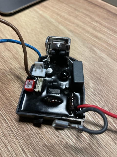

(#) Szasza55 hozzászólása Szept 9, 2022 /
Segítséget szeretnék kérni az alábbi elektronika javításához.
Egy Festool df700 dübelmaró elektronikája.
Köszönettel. Szabolcs
(#) antiktelefon válasza Szasza55 hozzászólására (») Szept 9, 2022 / 1
Ez pontosan 0 info.
Mit csinál?
Mit nem?
A kiöntőgyanta van annyira puha a nyák elpusztítása nélkül leszedd? ki tudod mérni mondjuk egy triac gatejét, működését stb?

(#) Szasza55 válasza antiktelefon hozzászólására (») Szept 10, 2022 /
Szia,
A motor ép hogy csak pörög, erőtlen.
A kiöntőgyantát talán ellehetne távolítani.
A triacot, hogy tudnám mérni?
(#) tufatofu válasza Szasza55 hozzászólására (») Szept 10, 2022 / 1
Például így
