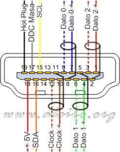

(#) Udvari Zsombor válasza vrbr hozzászólására (») Szept 12, 2022 /
Érdekesség képpen: ebben a videóban egy I2C intefészes OLED kijelzőt kezelnek közvetlenül a HDMI porton, ami bizonyítja, hogy ott tényleg I2C kommunikáció van jelen.
(#) Suba53 válasza Udvari Zsombor hozzászólására (») Szept 12, 2022 /
Meg amúgy a HDMI csatlakozón is ott van az I2C. ( SDA, SCL )
Egy sima RCA adapter meg nem alkalmas erre a kommunikációra.
Vagyis a sárga RCA csatinak ehhez semmi köze.

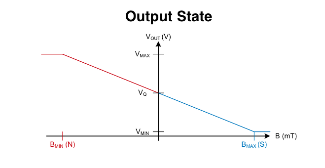

(#) alienco hozzászólása Szept 12, 2022 /
Egy víz átfolyás mérőben elromlott a hall-érzékelő. Az van ráírva, hogy 460S 032A1. Ha jól gondolom, ez a Honeywell-nek lehet az SS460S érzékelője, amit sajnos sehol nem találok megvásárlásra.
Tudnátok, kérlek, segíteni, hogy mi lehet jó helyette, vagy mire kell figyelni a helyettesítő darab kiválasztásánál? (Természetesen azért is hálás lennék, ha ajánlanátok egy magyarországi helyet, ahol lehet kapni (rendelni), én órák alatt sem találtam ilyet.)
5V-ról működne a beszerelt darab, és az átfolyáskor forgó ventilátoron lévő mágnes adná neki a felteszem gyenge, és sűrű jelet.
Pont ez a típus, amiben a hall-érzékelő van.
A hozzászólás módosítva: Szept 12, 2022
(#) lelkes amatőr válasza alienco hozzászólására (») Szept 12, 2022 /
(#) alienco válasza lelkes amatőr hozzászólására (») Szept 12, 2022 /
Köszi, de úgy láttam, hogy a kiinduló érzékelő bipoláris, ez pedig multipoláris. Vagy ez nem számít? (Próbáltam utánanézni keresővel, de a sok termék között nem találtam oktató leírást. Van még egy olyan is, hogy lineáris, így már teljesen elvesztem.)
Szerintem minden további nélkül berakhatod ha a tokozás megegyezik.

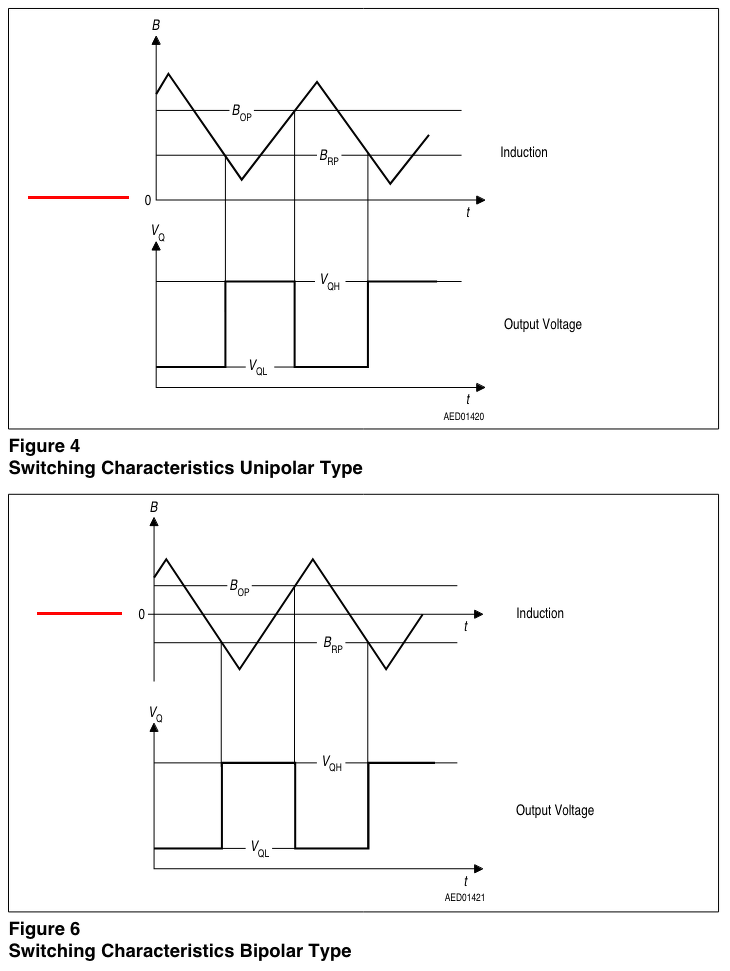

(#) Bakman válasza alienco hozzászólására (») Szept 12, 2022 /
Sommásan:
Unipoláris: kap mágneses teret, bekapcsol, nem kap mágneses teret, kikapcsol.
Bipoláris: északi mágneses teret kap, bekapcsol, déli mágneses teret kap, kikapcsol. Másik változata, amikor déli mágneses tér kapcsolja be és északi ki.
Lineáris (analóg): a kimeneti feszültség követi a mágneses tér erejét. Ezeket általában olyan mérőeszközökben használják, ahol a mágneses tér nagysága összefügg pl. a árammal, lásd DC lakatfogó.
(#) alienco válasza Bakman hozzászólására (») Szept 12, 2022 /
Köszönöm, így már értem.
Nézegettem az adatlapokat. Az eredeti -55..55G között működik, typ. 30. 30G az elvileg 3mT. A másik szenzor kapcsolási küszöbe 5mT. Nem lehet, hogy ezt nem fogja kapcsolni?
(#) giskard válasza alienco hozzászólására (») Szept 12, 2022 /
A TLE4905L nem lesz jó neked (unipoláris). A 460s a mágnes déli pólusánál kapcsol be és az északinál ki (ilyet kell keresned).
Viszont a TLE4935L talán jó és több helyen kapható (bár érzéketlenebb).
(#) alienco válasza giskard hozzászólására (») Szept 12, 2022 /
Sajnos tartok az érzéketlenebbségétől. Ha jól következtettem, akkor a 460S -5..5mT között működik, 0,5mT kapcsolási küszöbbel. A TLE4935L pedig -20..20mT, 5mT küszöbbel. Akárhogy szuggerálom, nem tűnik jónak. (De tévedhetek, még sosem foglalkoztam ilyennel.) Persze 0,5mT kapcsolási küszöbű raktárról megvásárolható hall-érzékelőt sem találok itthon.
(#) giskard válasza alienco hozzászólására (») Szept 13, 2022 /
Ha az eredeti pozícióban nem működik (szerintem nagy az esély rá hogy igen) közelebb kell tenni a mágnesekhez.
