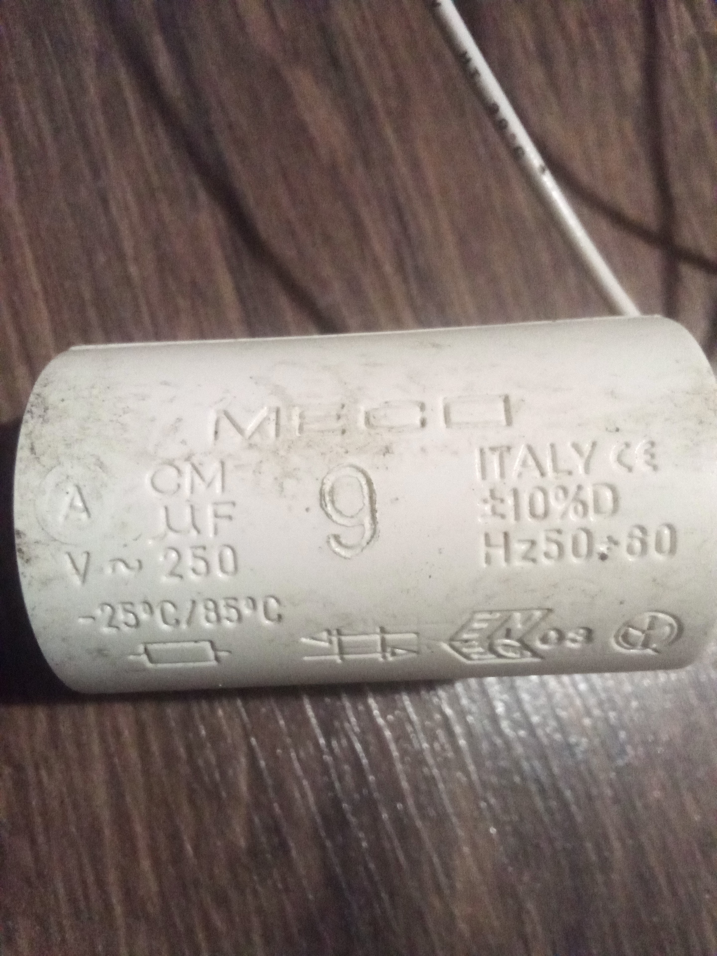

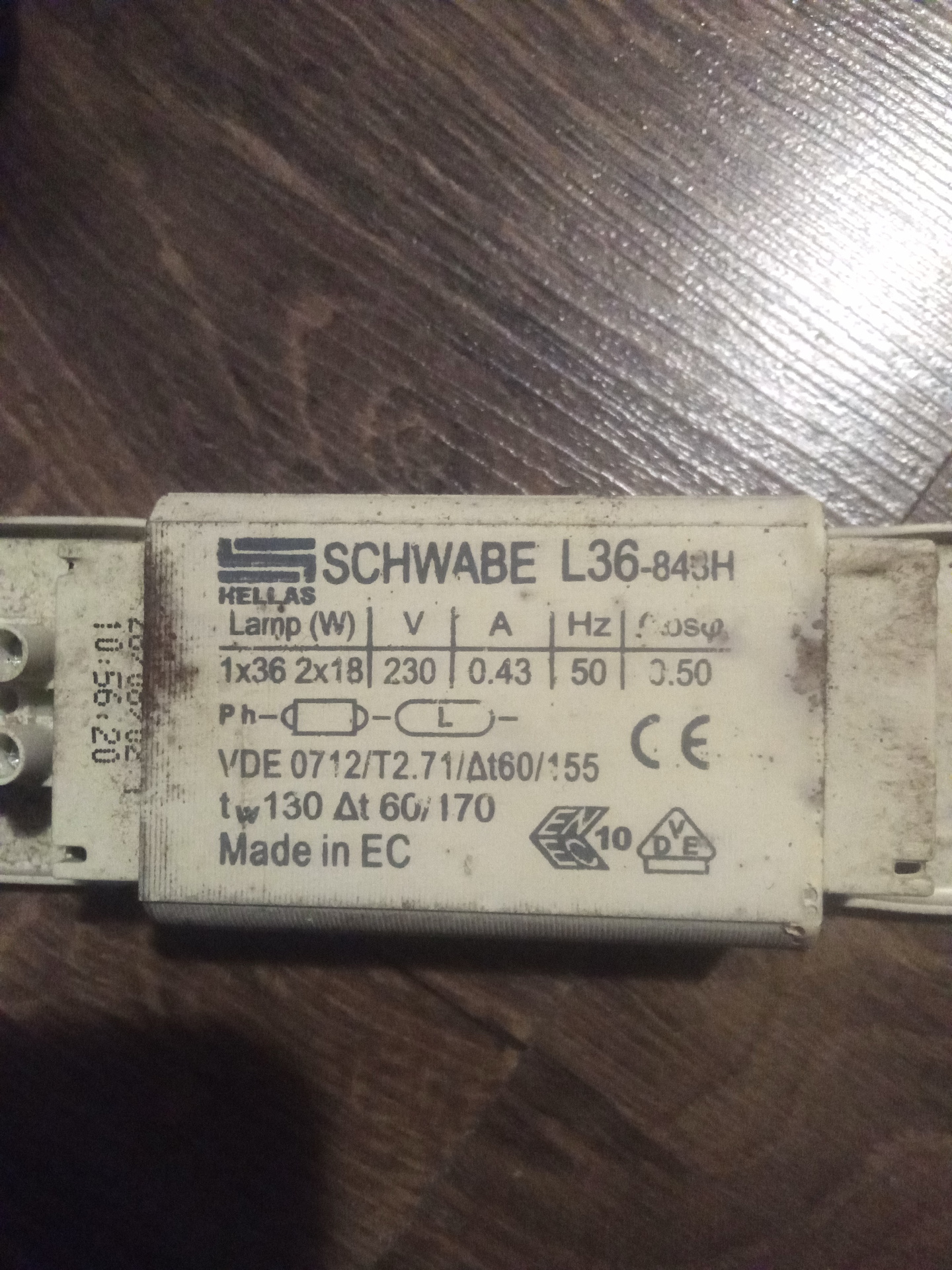

Nővéremnek hála van több 4x18W-os fénycső világító testem. A terv szerint egy csövet akartam működtetni a garázsban. Adott két fojtó tekercs és egy fázis kondi az alábbi adatokkal. Soha nem értettem a fázis javításhoz így a kondi és a tekercs értékében sem vagyok biztos, hogy mekkorának kell lenni.
