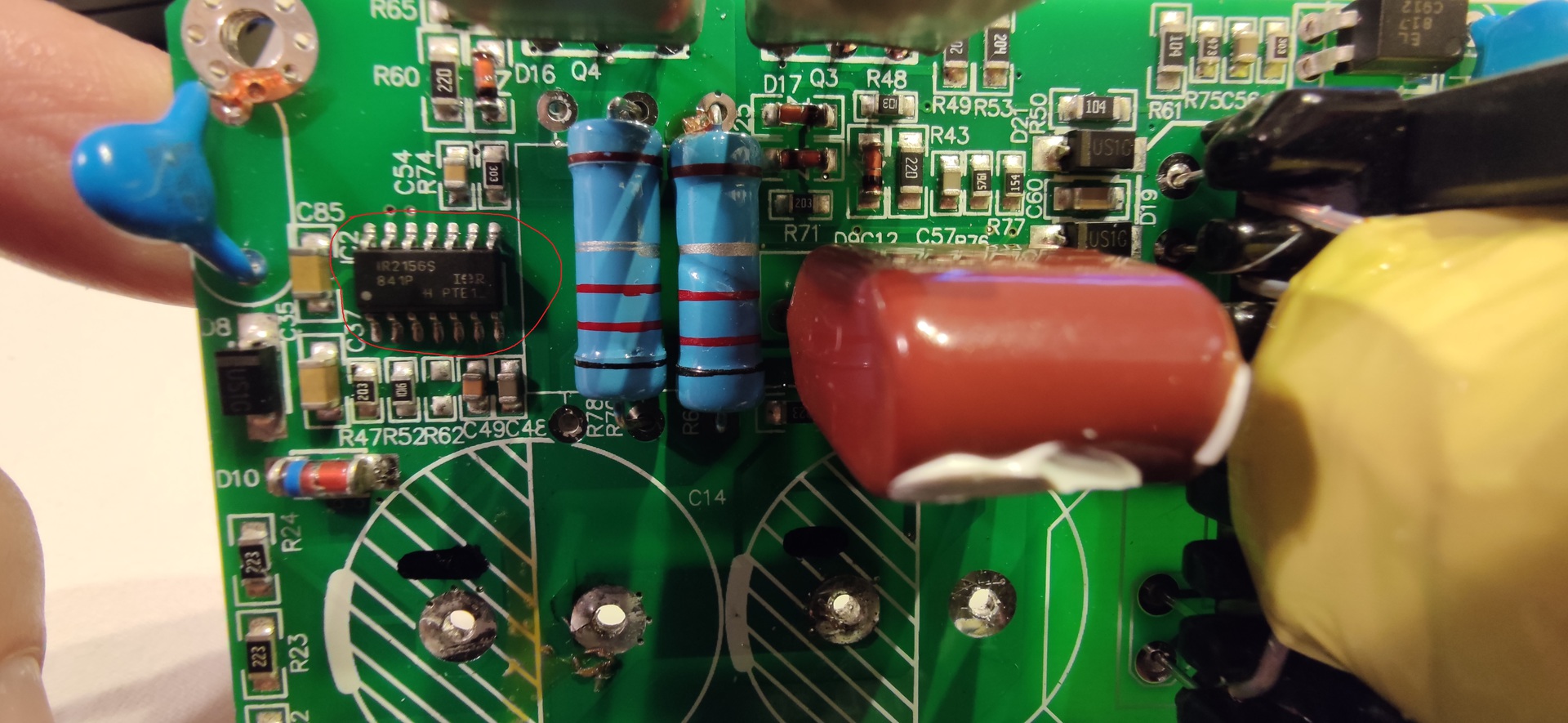

Melyik a vezérlője?
(#) vladcepes válasza reloop hozzászólására (») Nov 9, 2022 /
Köszönöm! Nincs áram alatt nem úgy mértem.
(#) lelkes amatőr válasza vladcepes hozzászólására (») Nov 9, 2022 / 1
reloop tanácsát vedd figyelembe!
A vezérlő IC a QC Pass feliratú alkatrész mögött van.
(#) vladcepes válasza lelkes amatőr hozzászólására (») Nov 9, 2022 /
Rendben! Ő lenne az?
Igen, ő az. Viszont ha nem látod át a működését akkor tényleg jobb lenne keresni valakit a közeledben aki segítene a továbbiakban.
Rendben. Ki cserélném a két kondit, (gondolom azzal nem ártok), ki próbálnám .ha jó ok, ha nem hagynám. A vezérlő IC-t gondolom csak áram alatt lehet tesztelni.

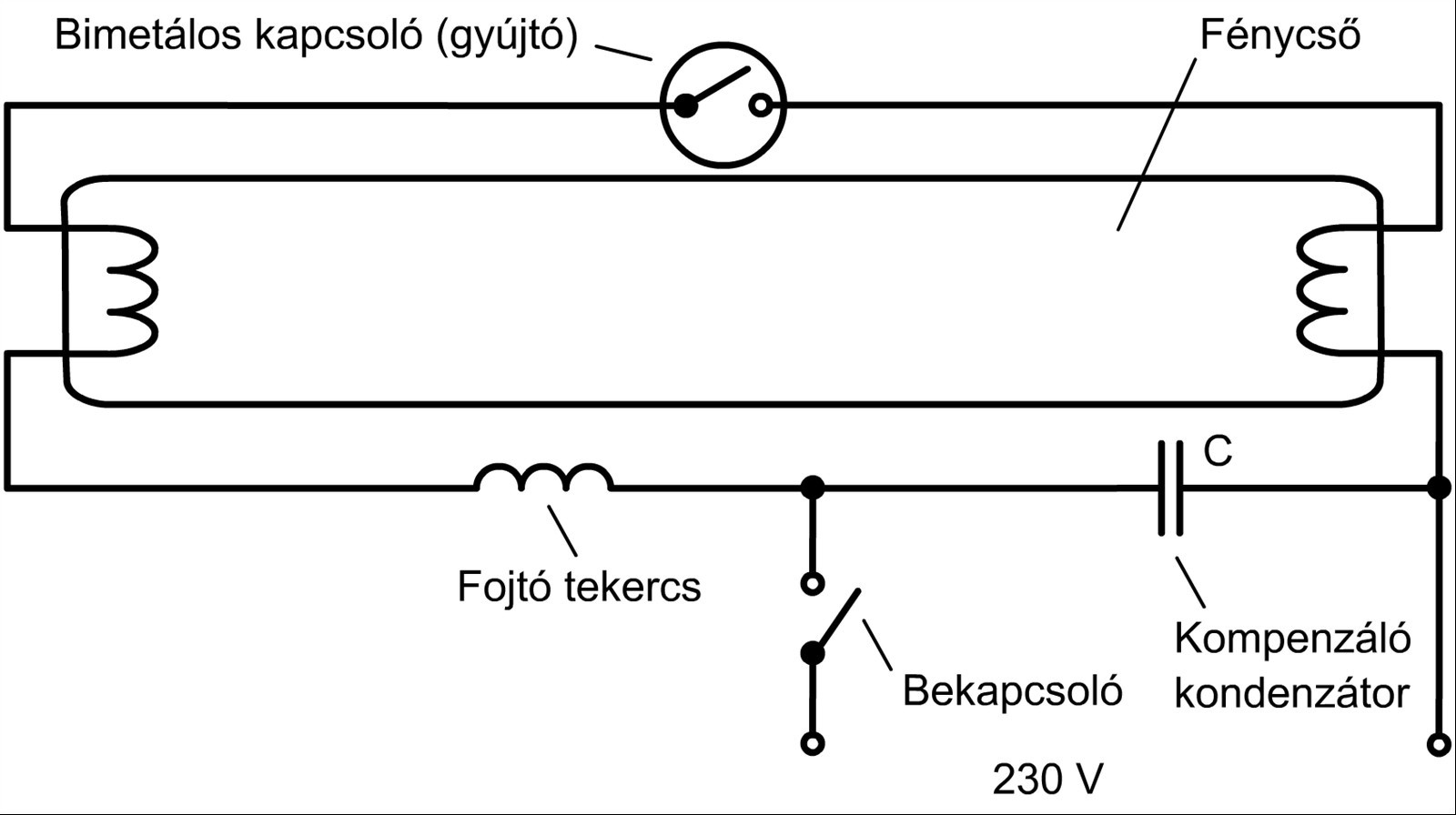

(#) Epu2 válasza jani1987 hozzászólására (») Nov 10, 2022 /
Az armatúrában benne van, ahány fénycső annyi. Ha jól emlékszem, 3,6 μF! cső.
(#) antiktelefon válasza vladcepes hozzászólására (») Nov 10, 2022 /
Gyakorlatilag sosem a kondi a zárlatos. Nem tűnik olcsó darabnak, javítasd meg, vagy vakon cserelj fetet, drivert/meghajtóict és minden smdt ami a gate fele és a meghajtó fele van és 10k alatti vagy dióda, kellően körültekintően cserélve mindent, de azért jobb lenne kimérni a dolgokat.
A hozzászólás módosítva: Nov 10, 2022
(#) Suba53 válasza jani1987 hozzászólására (») Nov 10, 2022 /
A fojtó ( Rá van írva ) vagy 1db 36W-os, vagy 2db 18 W-os fénycső előtétjeként használható.
Vagyis ha ezt akarod használni, akkor 2db fénycsövet kell benne hagyni az armatúrában.
Az armatúráidban ezek szerint van 4bd 18W-os cső, amikhez páronként van 1-1 előtét fojtó.
Ha azt vissza rajzolod, látod hogy ebből kettőt hogy kell bekötni.
(#) jani1987 válasza Suba53 hozzászólására (») Nov 10, 2022 /
Egy darab kondi van benne ezért lenne jó tudni használhatom e csak ezt az egyet.
(#) Gafly válasza jani1987 hozzászólására (») Nov 10, 2022 /
Mivel az a kondenzátor "csak" fázisjavítás miatt van benne, próbára akár nélküle is.
Az a kondi a kapcsoló után közvetlenül a 230V-os kapcsokra megy, csak zavarszűrés a feladata. Az simán maradhat akkor is, ha nem mind a négya cső lesz benne.
A gyújtó által keltett zavart csökkenti a hálózati kapcsok felé.
(#) Suba53 válasza Gafly hozzászólására (») Nov 10, 2022 /
Lehet hogy fázist is javít. Nekem voltak olyan armatúráim, amibe kondi egyáltalán nem volt. Csak fojtó, meg gyújtó. Recsegett is a közelében lévő rádió be-ki kapcsoláskor.
(#) sany válasza Suba53 hozzászólására (») Nov 10, 2022 /
Meg egy kicsit többet fogyasztott.
(#) pucuka válasza Suba53 hozzászólására (») Nov 10, 2022 /
Fázisjavítás akkor kell, ha egy hálózaton nagyszámú fénycső működik. Néhány darab esetében nem lényeges, sőt "energia takarékosabb" is.
A fénycsőgyújtó tokjában van egy 100 nF körüli kondi zavarszűrés céljából.
(#) Lamprologus válasza sany hozzászólására (») Nov 10, 2022 / 1
Miért fogyasztott többet?
A fogyasztásmérők hatásos teljesítményt mérnek, tehát ott nem lehet eltérés ...
Na jó a vezetéken a meddő teljesítmény miatt folyó plusz áramtól jelentkezik némi töblet veszteség, de az meg szinte elenyésző...

(#) vladcepes válasza antiktelefon hozzászólására (») Nov 10, 2022 /
Az smd kondikat ki tudom mérni multival? Elvileg 200µF ig tud mérni az enyém is. (vagy az nem hiteles ha így be forrasztva rá mérek?
(#) nedudgi válasza vladcepes hozzászólására (») Nov 10, 2022 /
Nem hiteles.
