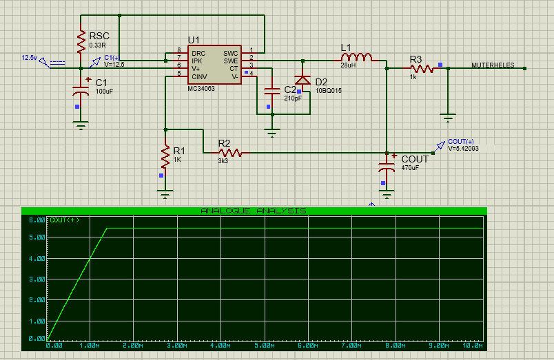

Uraim! Kérnék egy kis segítséget. Készítettem egy kis számolást és ennek alapján állítottam össze most még csak virtuálisan egy DCDC konvertert. Kérném a véleményeteket, hogy jól e csináltam mindent. Képet osztok meg a beállításokról. MC34063-as IC-t használtam.
12v bemenet, és 5v 500mA a kimeneten.
Cout kapacitását feljebb vettem mert az feszültség nem volt túl stabil.
Előre is köszi, ha megnézed.

Nem világos miért számoltál? adatlap https://www.tme.eu/Document/822ff90970b8de68f08f609d00979f57/MC34063xx.pdf
11.oldalán ott van a gyári ajánlás...
de ha itt szétnézel kismillió 5V-os kimentűt látsz, az értékeket összehasonlíthatod a tiéddel...
(#) don_peter válasza pipi hozzászólására (») Nov 11, 2022 /
Azért számoltam, hogy ki tudjam számolni. És hogy bármilyen kimenetet képes legyek beállítani. It most szerencsés volt mert az 5v kellett,de független a linkelt pdf-től, akkor elvileg én is jól csináltam. Köszi.

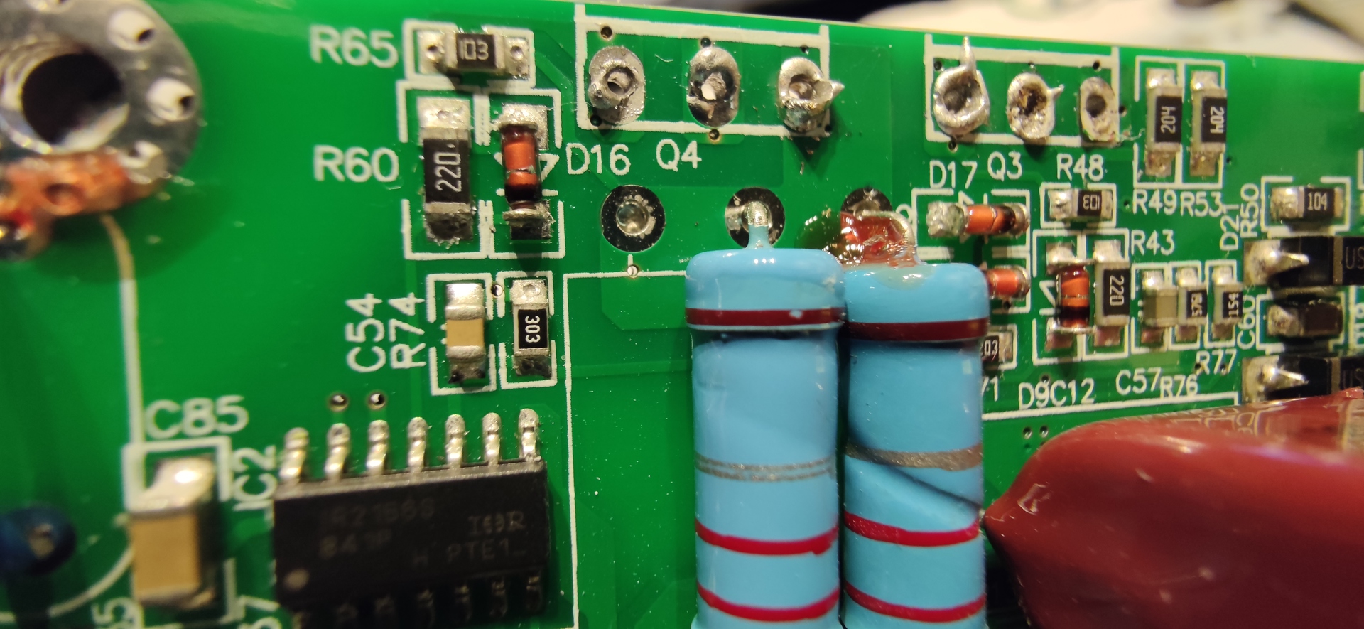

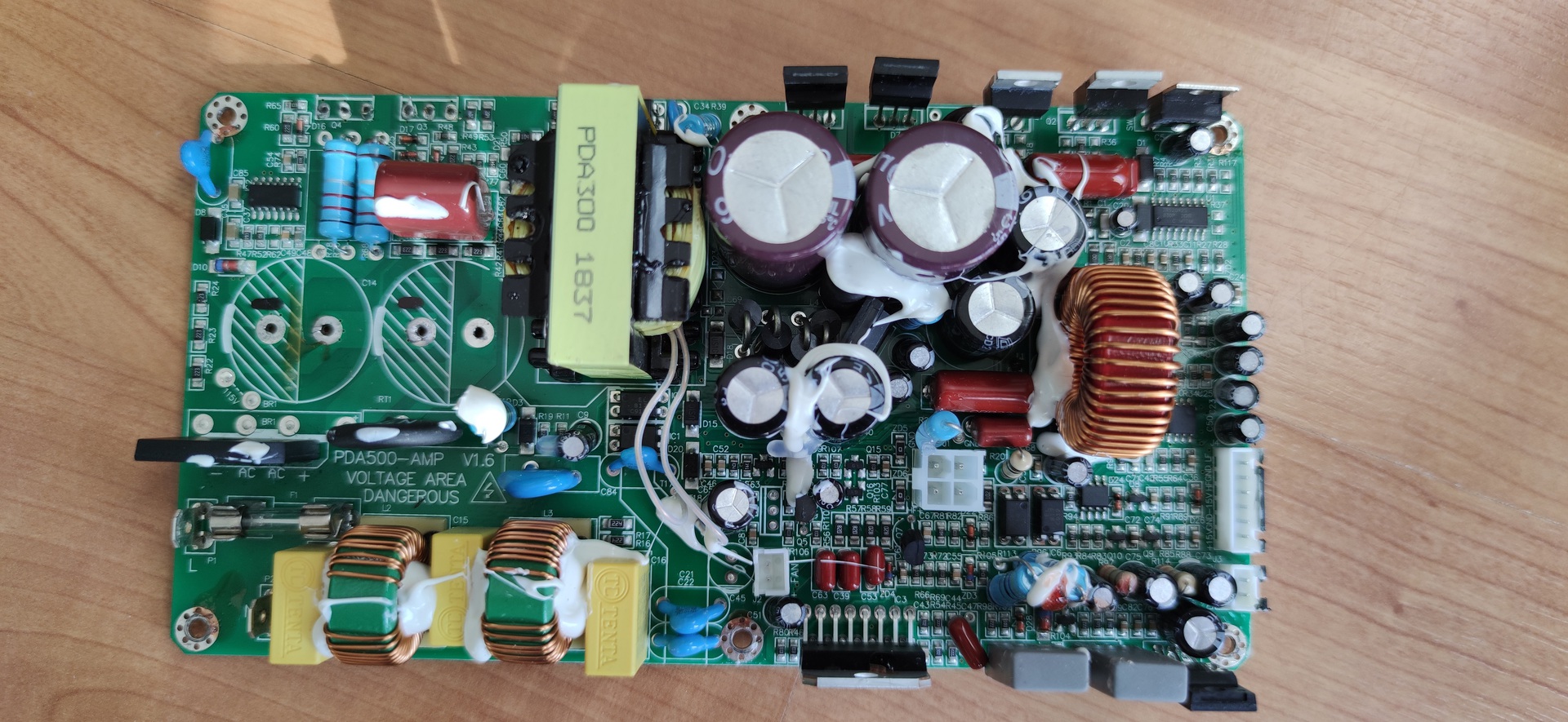

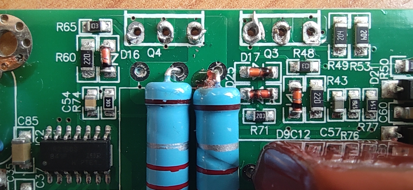

(#) vladcepes válasza antiktelefon hozzászólására (») Nov 11, 2022 /
Méricskéltem a meghajtó IC körül ellenállásokat meg diódákat. Amit tapasztaltam: Van két ellenállás aminek az értéke 200 K-nak kéne lenni de csak 100K. Van egy aminek 150K-nak kéne lenni de csak 5,3K. A többi ellenállás jó. Diódák jók 490 körüli értékek. Kettő viszont sípol.(gondolom zárlatos) Nem tudok rájönni mi lehet ennek a kettőnek az értéke.(gondolom nem jó rajzot szedtem le az IC hez. IC= IR2156S

(#) antiktelefon válasza vladcepes hozzászólására (») Nov 12, 2022 /
Akkor ezeket mérd meg úgy, hogy az egyik lábuk ki van fordítva, ellenállásnál ha alacsonyabb az érték az még adódhat kapcsolásból is, illetve dióda is lehet olyan pozícióban. De nyákról átlátható képeket nem raktál fel és nem mondod melyik ellenállás meg dióda, így én nem tudok erre mit mondani, félig kiforrasztva mérd meg és ha tényleg rossz, ki kell keresni rajzon, hogy mi volt a funkciója. Azért a 200k még 300V dcn is csak 0.45W, szóval ha más nincs a környéken katasztrofálisan meghalva, akkor tippre kiforrasztva jó értéket fogsz kapni. A diódákat óvatosan szedd ki, mert könnyen törnek és nem lennék biztos benne, hogy sima 4148 mind.
Az ic 2. lába és - között mennyi van? Az a tápja, esetleg még érdemes megméri, nem zárlatos-e, de szerintem nem lesz az.
A hozzászólás módosítva: Nov 12, 2022

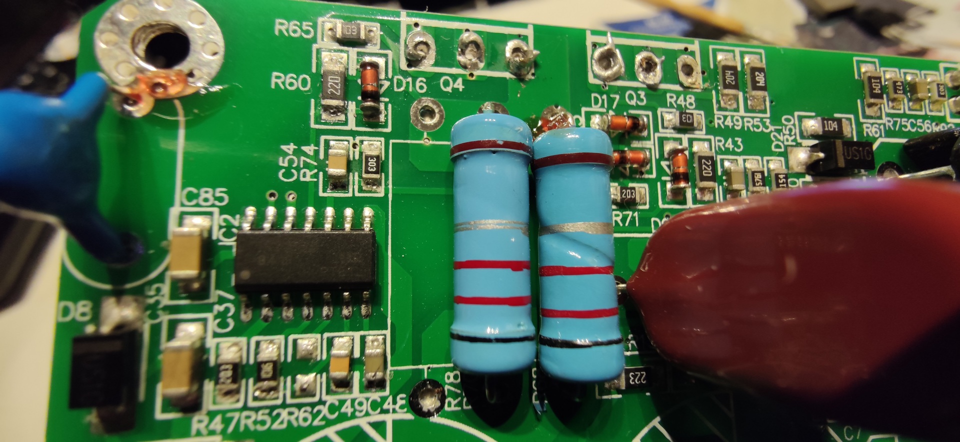

(#) vladcepes válasza antiktelefon hozzászólására (») Nov 12, 2022 /
Igen, bocs nem raktam fel képet. Most rakok. Az ic 2. lába és - között 18.1K-t mértem. Multin dióda állásban az IC 2-3 között sípol (zárlatos? ). Az R49-53 ellenállások 4 kép jobb felső sarok. Egyel lejjebb R77. 5-ös kép R61 ezek voltak a kisebb értékűek. Diódából a 4-es kép D16- D9 amiről írtam hogy sípol. Ezeket ki forrasztom (ellenállás-dióda) lemérem és megírom.
(#) vladcepes válasza vladcepes hozzászólására (») Nov 12, 2022 /
Ki forrasztva mindegyik jó( mármint ellenállás-dióda)! Az IC 2-3 láb közötti sípolás gondolom ez zárlat. Én ezt a képet találtam róla ahol értékek is vannak.
"Az ic 2. lába és - között 18.1K-t mértem." Akkor az nem zárlat. Most hogy az icn belül mi van ami miatt a 2 és 3 láb között sípol, azt nem tudom, de ha nem abszolút 0mV-ot jelez ki, jónak kell lennie. Most elvben akkor mérve minden jó, dióda irányokra figyelve pakolj vissza mindent, ellenállást cseréld meg a feteket. Esetleg még ésdemes megnézni a Source ellenállás nincs-e megnyúlva. Az a két nagy kék lesz és párhuzamosan vannak kötve a low side S és a - közé. Ha fet elszáll ás bizti nem megy ki, meg tud nyúlni, de annak nyoma szokott maradni.

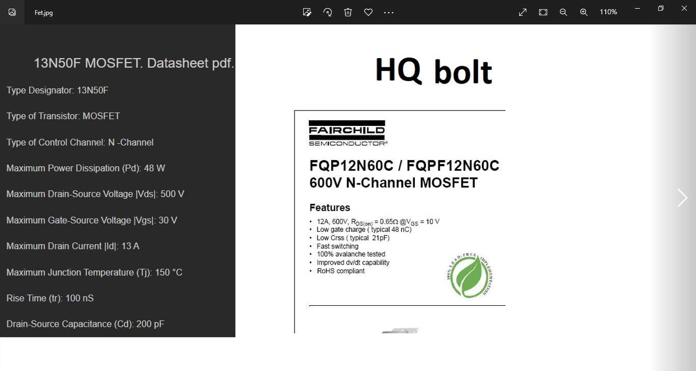

Hasonló, de majdnem mindenben picit rosszabb. Üzemi és impulzus áram alacsonyabb és rdson 25%-kal magasabb.
Akkor inkább választom a drágábbat. Gondolom ez jó lesz: Bővebben: Link.

Nem keresek HQ-n tovább, hulladék a keresőjük, fesz, áram, impulzusáram, rdson, Vth, gate charge hasonló, turn on time más Rg-re van megadva, de nem vészes így sem.
Ha valaki lát hibát vagy fele ennyiért jobbat, most mondja

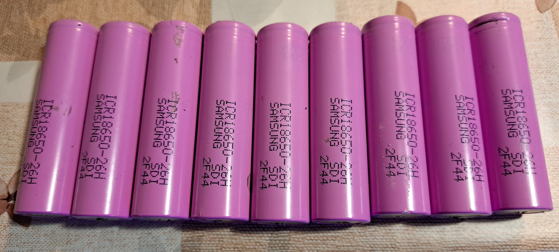

(#) csurgay hozzászólása Nov 13, 2022 /
3-4 éve még működő, de azóta nem használt laptop akksit bontottunk. A 18650-ek multival 0.001 és 0.05V közötti értékeket mutatnak. Az intelligens töltő a tesztelésig sem jut el velük. Érdemes labortáppal megpróbálni élesztgetni? Milyen fesz. és áramkorlát értékekkel? Vagy kuka az egész?

(#) nedudgi válasza csurgay hozzászólására (») Nov 13, 2022 / 1
Ha egy-egy többé-kevésbé csökkent kapacitású cellának tudsz helyet, gazdát találni, akkor érdemes belevágni. Fontos helyre nem szabad felhasználni őket.
A pakkot cellákra bontva előfordulhat, hogy némelyik túlélte ezt az állapotot. Óvatosan, kis árammal (C/25) töltve, a feszültséget figyelve próbáld meg tölteni őket. Ha feszültég lassan elkezd emelkedni, akkor az illető életjeleket mutat. Ha hirtelen, gyorsan ugrik akkor le kell mondani róla.
Amikor elérte a 3 voltot, lehet növelni az áramot C/10..C/4 értékig. Négy volt elérése után tedd félre egy-két napra, és a következővel foglalkozz. Ha félretett cellák tartják a feszültséget, lehet vizsgálni a viselkedésüket nagyobb, legfeljebb egy amperes terheléssel.
