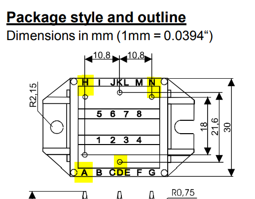

(#) majkimester válasza gyulank hozzászólására (») Nov 14, 2022 /
A lábak azonosítása. Lehetne akár sorszám is, de itt betűvel jelölik. A tok rajzon ez alapján tudod beazonosítani melyik láb hol van kivezetve.

(#) Gafly válasza gyulank hozzászólására (») Nov 14, 2022 /
Ahogyan majkimester már írta.

(#) Suba53 válasza Gafly hozzászólására (») Nov 14, 2022 /
A teljesség kedvéért be kellett volna sárgítanod a "K" kimenetet is, mint az egyenirányító negatív kimenetét.
Ha már gyulánknak elkerülte a figyelmét.

(#) Gafly válasza Suba53 hozzászólására (») Nov 14, 2022 / 2
Nem kellett volna, mert azt nem kérdezte.

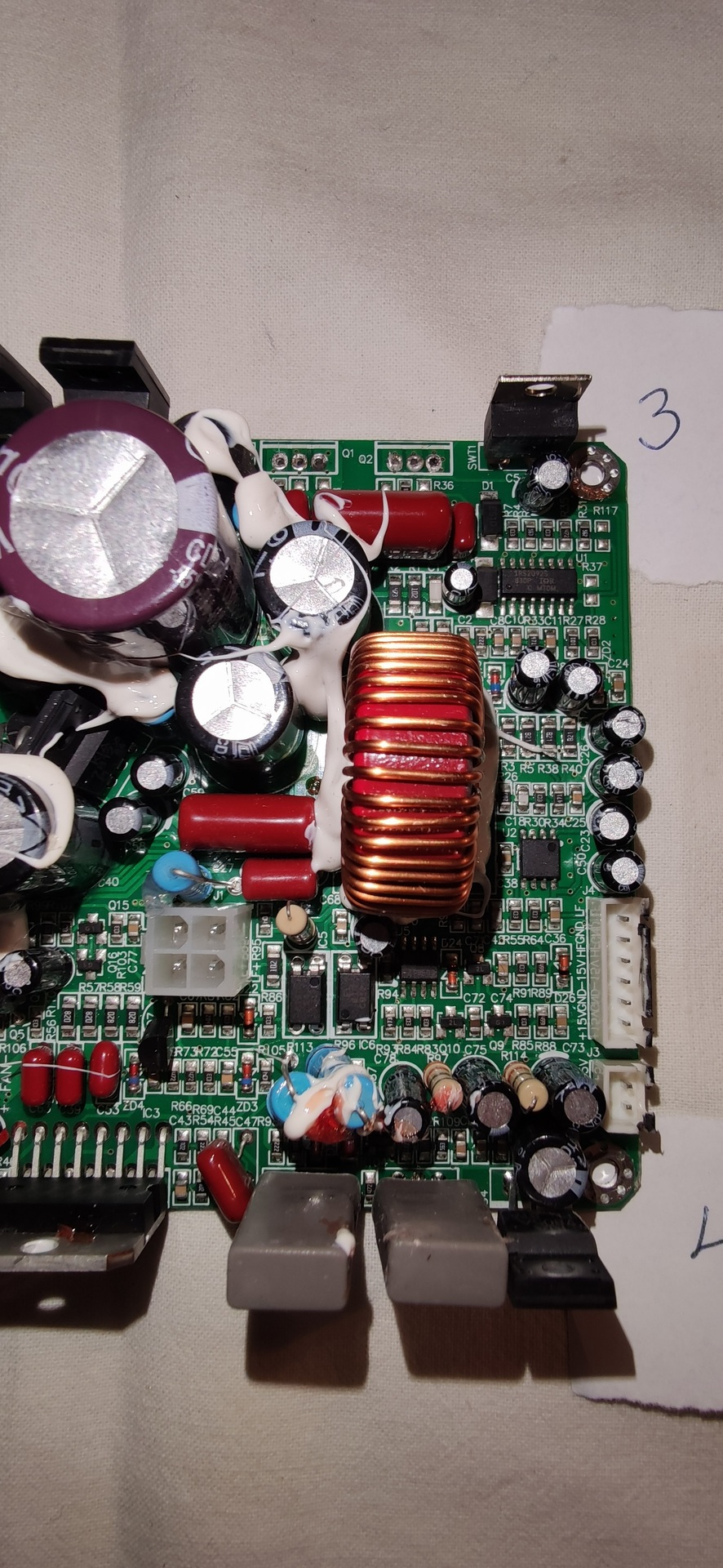

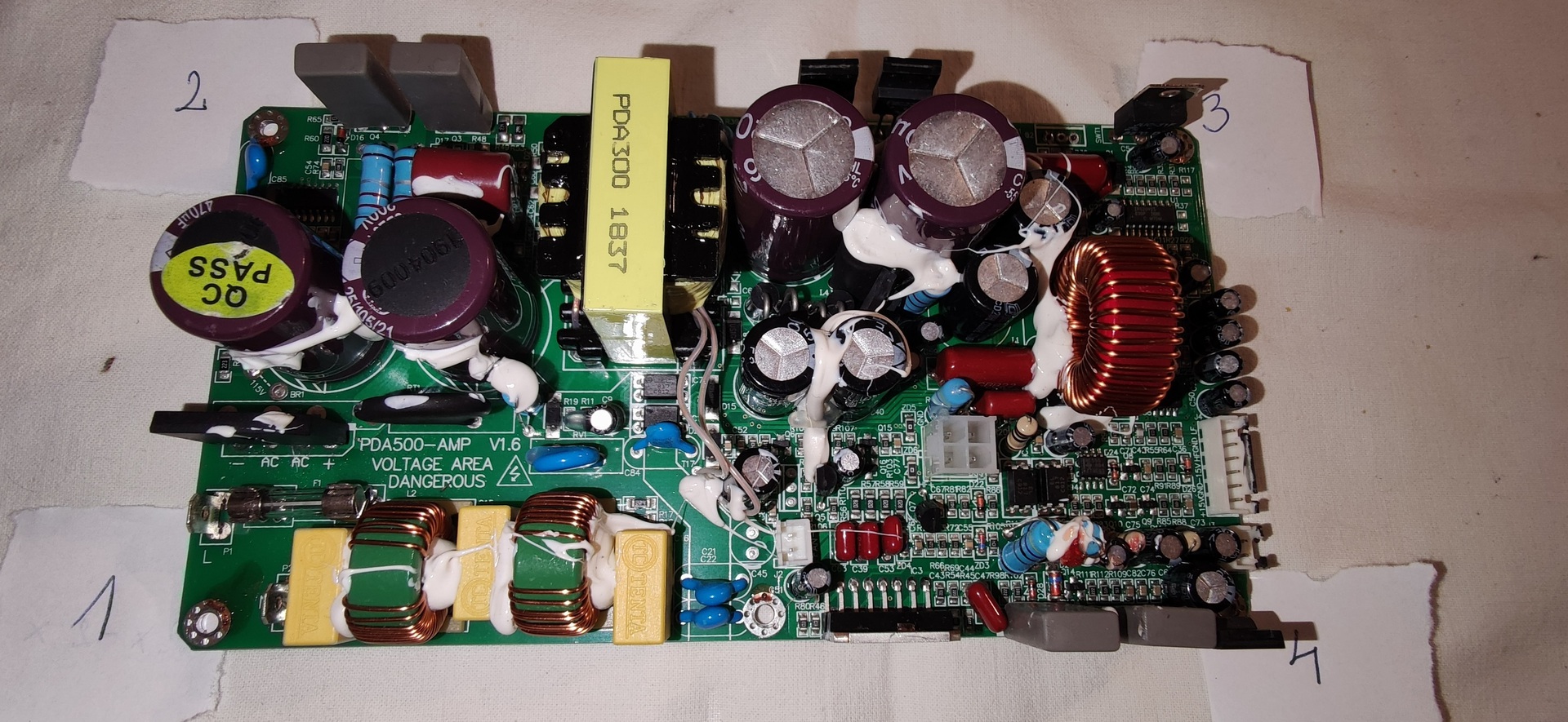

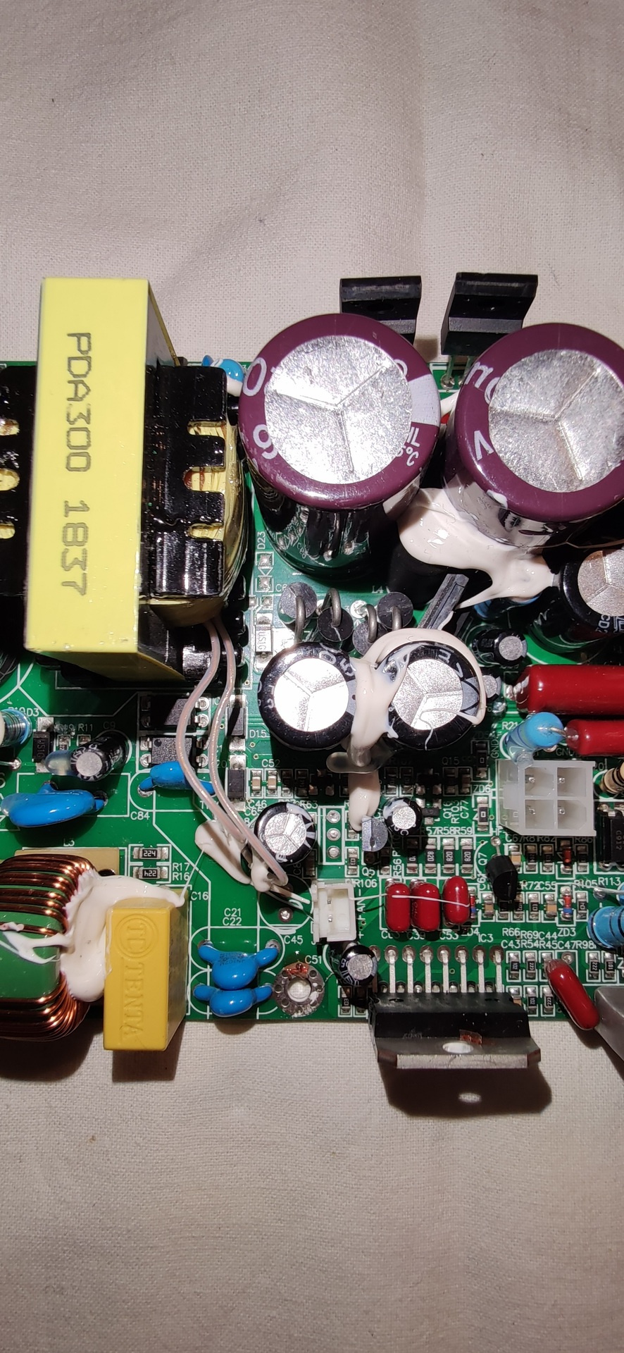

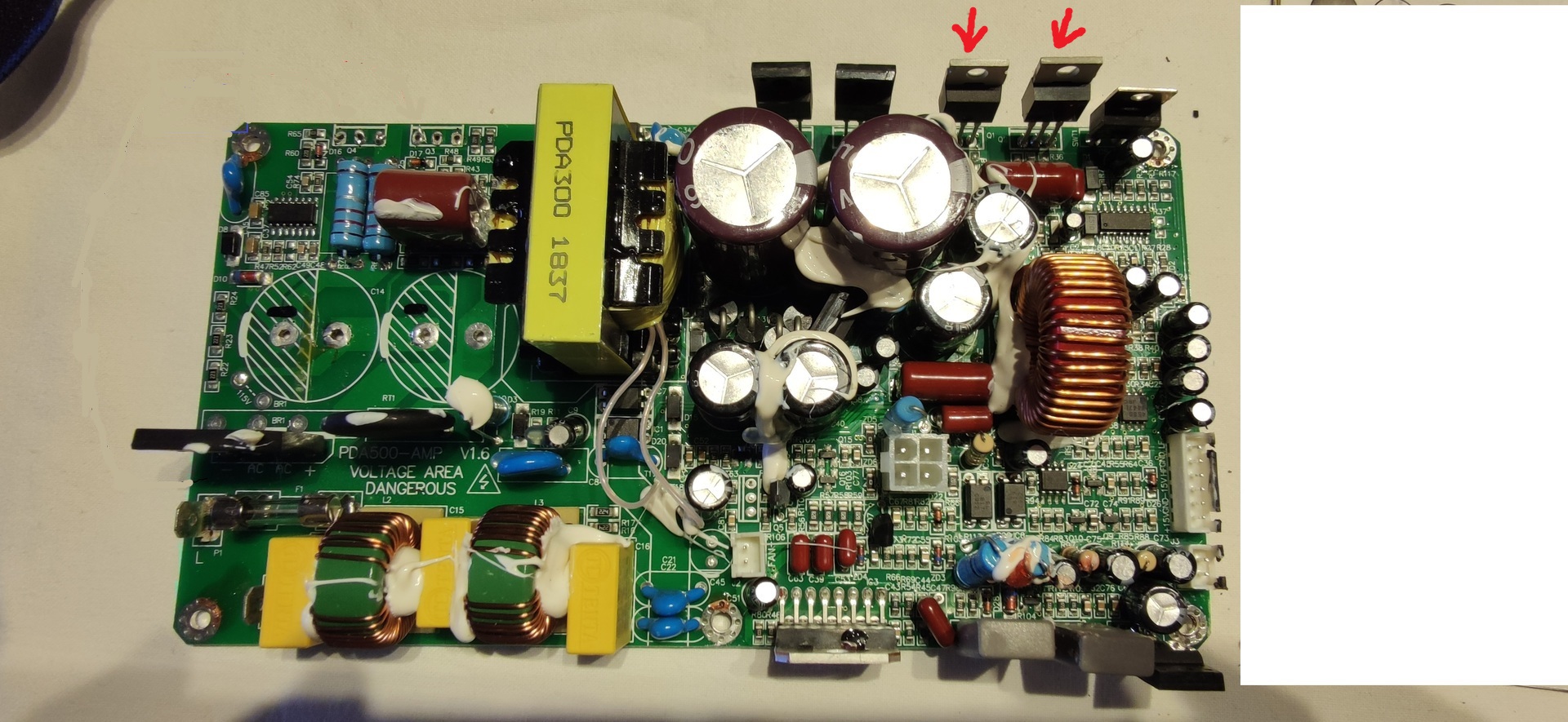

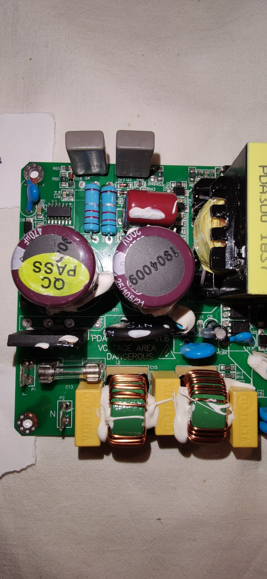

(#) vladcepes válasza antiktelefon hozzászólására (») Nov 14, 2022 /
Meg vettem be is forasztottam,az ellenállást is. A panel másik felén mármint a jobboldali sarkában van még 2db fett IRF 640 képzeld ezeket is kivettem le mértem és az összes lába közt sípol mindkettő. (gondolom ezek is halottak)
(#) antiktelefon válasza vladcepes hozzászólására (») Nov 14, 2022 /
Hmm, ez elég problémás :I Elsőre így meg nem mondom, mit csinálnak azok, fotózd be körbe. Erősítő része vagy szinkronegyenirányító vagy mi lehet? Vagy külön sub végfok, esetleg a TDA szerű icre ez segít rá?
De mitől szállt el a primer és szekunder oldalon is külön több dolog, elég rosszul tervezték akkor. Romlik a javítás esélye hozzáértő rálátása nélkül.
A hozzászólás módosítva: Nov 14, 2022
Köszönöm! Holnap este fotózom.
(#) gyulank válasza Suba53 hozzászólására (») Nov 15, 2022 /
Nem kerülte el. Be tudtam Katót a negatívnak.

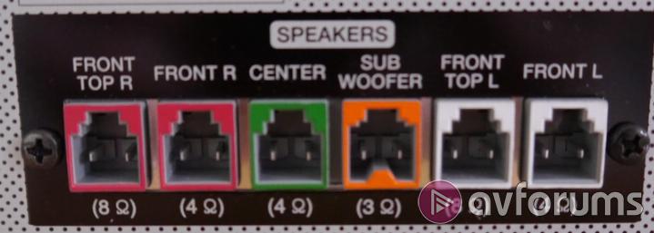

(#) gyulank hozzászólása Nov 15, 2022 /
Azt tudja esetleg valaki, hogy milyen csatlakozót kell vennem ahhoz, hogy az LG házimozira tudjam dugni a hangszóróimat? Nincs nálam, mérni nem tudom, de találtam róla képet.
(#) lalibatyo válasza gyulank hozzászólására (») Nov 15, 2022 / 3
Ha rákeresel a képre ez többeknek is problémája és ahogy látom ezt nem veszed meg itthon szerintem csak arany árban. Mások ezt úgy oldották meg hogy megfelelő méretű lapos sarut forrasztottak a kábelre, kapott egy zsugorcsövet, aztán vezeték szálanként csatlakoztatták a hangszórót.
(#) vladcepes válasza antiktelefon hozzászólására (») Nov 15, 2022 /
A benti gépen találtam egy ilyen képet, de majd otthon körbe fotózom. Az a két IRF 640 bejelöltem
(#) vladcepes válasza vladcepes hozzászólására (») Nov 15, 2022 /
Csináltam még képeket. Csinálok ha kell nagyon közelit is csak kérdés melyik részről kell. Most be forrasztom a 2 IRF640-t.
